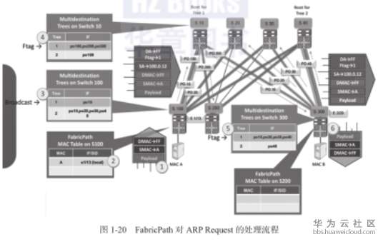

(1)对ARP Request的处理流程
图1-20给出了FabricPath对ARP Request的处理流程。
图1-20 FabricPath对ARP Request的处理流程
1)VLAN 10(图中未标出)中的A广播ARP Request,请求B的MAC地址。
2)S 100学习<VLAN 10,MAC A>与e1/13的对应关系,记录在MAC Table中。
3)S 100发现这是一个广播包,通过哈希选择了Ftag=1的子拓扑,并在该子拓扑形成的BUM转发树上进行转发。查Ftag转发表可知S 100上对应于该树的端口只有PO10,于是S 100封装外层包头,目的MAC为全F,使用SID.SSID.LID=100.0.12来生成源MAC地址(e1/13在S 100上的LID为12),标记Ftag,并将数据包从PO10发给S 10。
4)S 10从PO 100收到该数据包,发现它是一个广播包,其Ftag=1,查对应的BUM转发表可知本地对应于该树的端口有PO100、PO200和PO300,S 10将数据包的TTL减1,然后从PO 200和PO 300转发数据包。
5)S 300从PO 10收到数据包,发现它是一个广播包,其Ftag=1,查对应的BUM转发表可知本地对应于该树的端口有PO 10、PO 20、PO 30和PO 40,S 300将数据包的TTL减1,然后从PO 20、PO 30和PO 40转发数据包。
6)S 300发现本地有位于VLAN 10的CE端口,去掉外层包头后在这些CE端口上进行泛洪,于是B就收到了A的ARP请求。
这里需要注意的一点是,该ARP广播包并不会触发S 300上的MAC地址学习,因为FabricPath采用的是“基于会话”的MAC地址学习机制,只有内层目的MAC是已知的单播地址,才会对源MAC地址进行学习,保证学习到的MAC地址在接下来的一段时间内都会是活跃的。而在传统的MAC自学习机制中,凡是没有看见过的源MAC地址交换机都会进行学习,这意味着所有非静默主机的MAC地址会在所有的交换机上存在(假设均未老化),无论交换机是否存在于真实的MAC转发路径上。因此,FabricPath可以有效地减少Leaf交换机上无用的MAC地址表项。而对于Spine(如S 10)来说,它们永远看不到内层的MAC地址,其转发逻辑就是根据外层包头解析出SID/Ftag,然后查找ISIS已经计算好的SID转发表/BUM转发表进行转发,也就是说,Spine是不需要对任何endpoint的MAC地址进行学习的。

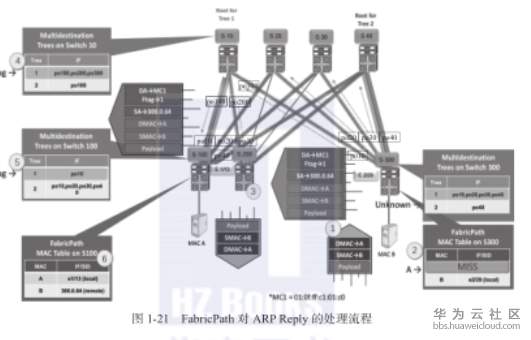

(2)对ARP Reply的处理流程
图1-21给出了Fabric Path对ARP Reply的处理流程。
![1559499498472835.png ER]T[678ZN_@HRVQ]FR@@6S.png](https://fileserver.developer.huaweicloud.cn/FileServer/getFile/community/123/782/992/0001558512123782992.20251216141759.05828111157555657264695621983718:20261115215726:2415:9C618CA336B80403CB80EFEC52A5CE3F0B9A52EA25EC33F54C0804F7B83CA469.png)
1)B向A单播ARP Reply。
2)S 300学习<VLAN 10,MAC B>与e2/29的对应关系,记录在MAC Table中,S 300还发现这是个目的未知的单播包(由于之前S 300并没有学习A的MAC地址)。
3)S 200通过哈希选择了Ftag=1的子拓扑,并在该子拓扑形成的BUM转发树上进行转发。查Ftag转发表可知S 100上对应于该树的端口只有PO10、PO20、PO30和PO40,于是S 100封装外层包头,目的MAC置为周知的FabricPath Unknown Unicast地址01:0F:FF:C1:01:C0,使用SID.SSID.LID=300.0.64来生成源MAC地址(e2/29在S 200上的LID为64),标记Ftag,并将数据包从PO 10、PO 20、PO 30和PO 40发出。
4)S 10从PO 300收到数据包,发现它是目的未知的单播包,其Ftag=1,查对应的BUM转发表可知本地对应于该树的端口有PO 100、PO 200和PO 300,S 10将数据包的TTL减1,然后从PO 100和PO 200转发数据包。
5)S 100从PO 10收到数据包,发现它是未知的单播包,其Ftag=1,查对应的BUM转发表可知本地对应于该树的端口只有PO 10,说明S 100已经是Ftag=1的子拓扑的Leaf节点了。
6)由于本地有位于VLAN 10的CE端口,因此S 100去掉外层包头,查找MAC Table发现目的MAC地址是已知的单播地址MAC A,于是对源MAC地址进行学习,并通过e1/13进行转发。
图1-21 FabricPath对ARP Reply的处理流程
这里需要注意的是,S 100在学习远端的MAC B时,使用的是<VLAN,MAC>:SID.SSID.LID这种数据结构,即<VLAN 10,MAC B>:300.0.64,后续A向B发出的单播包外层的目的MAC地址就会通过300.0.64来生成。

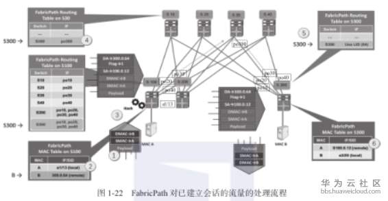

(3)已知会话的单播处理流程
接下来,A开始向B发送单播的数据包,如图1-22所示。
1)A开始向B发送单播的数据包。
2)S 100查找MAC Table,解析出MAC B对应的远端地址300.0.64。
3)S 100查找SID转发表,得知SID=300的交换机可以通过PO 10、PO 20、PO 30和PO 40进行转发,通过哈希后选择了PO 30转发该数据包,通过300.0.64生成外层目的MAC,通过100.0.12生成外层源MAC,标记Ftag=1。
4)S 30从PO 100收到数据包,发现这是个目的地已知的单播包,通过外层目的MAC解析出SID,查找SID转发表并从PO 300转发数据包。
5)S 300通过PO 30收到数据包,发现这是个目的地已知的单播包,通过外层目的MAC解析出SID,发现目的地即在本地,再通过外层目的MAC解析出LID=64,然后去掉外层包头转发给B,同时对源MAC地址进行学习。
图1-22 FabricPath对已建立会话的流量的处理流程
![1559499508131642.png G3B}H}G72]S)4AZDLKDH1@7.png](https://fileserver.developer.huaweicloud.cn/FileServer/getFile/community/123/782/992/0001558512123782992.20251216141759.19038507124071167471474426249212:20261115215726:2415:75216C6521755904934FB7CB795C6BC1486180AB92A35B2525EA9A07857CC154.png)
这里要注意的是,在S 300上既可以通过LID关联到e2/29进行转发,也可以通过查找MAC Table直接获得B所在的端口e2/29进行转发。另外有些资料中也提到,FabricPath也在考虑通过集成MP-BGP来增强Overlay的控制平面,这里就不进行详细的介绍了。

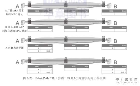

上述就是FabricPath典型的转发流程。关于“基于会话”的MAC地址学习,图1-23更为清晰地给出了FabricPath“基于会话”的MAC地址学习的工作机制。
图1-23 FabricPath“基于会话”的MAC地址学习的工作机制
