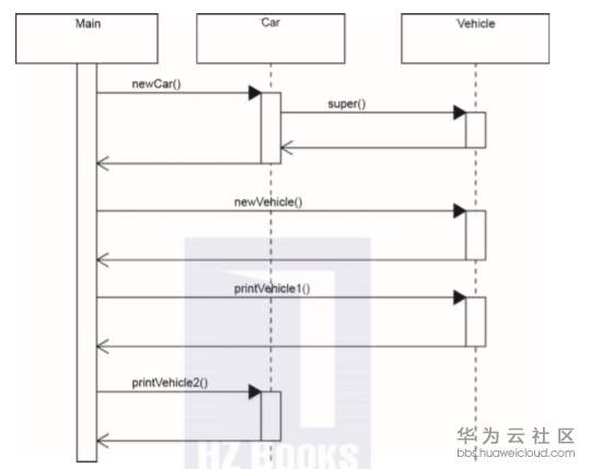

类图对于描述类在应用程序中的结构非常有用。大多数时候,仅仅查看结构就足以了解类如何交互,但有时这还不够。对于这些情况,我们可以使用行为图和交互图,其中顺序图用于描述类和对象的交互。让我们使用顺序图来显示Car对象和Vehicle对象如何在继承和多态示例中进行交互,如图1-2所示。
