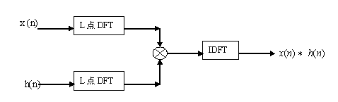

(三)、利用FFT计算序列的线性卷积
    直接计算线性卷积计算量大,并且计算机无法判断y(n)的长度,需要计算多少的y(n)值,若输入为无限长,就更无法计算,其运算量随长度成级数增长。由于可以利用FFT对DFT进行有效的计算,我们希望能够利用DFT来计算线性卷积。
设 x(n) 和 h(n) 是长度分别为M和N的有限长序列,
令 L=M+N-1,定义两个长度L的有限长序列:
 通过对x(n) 和 h(n)补充零样本值得到上面两个序列。那么:
上面的过程如下图所示:
