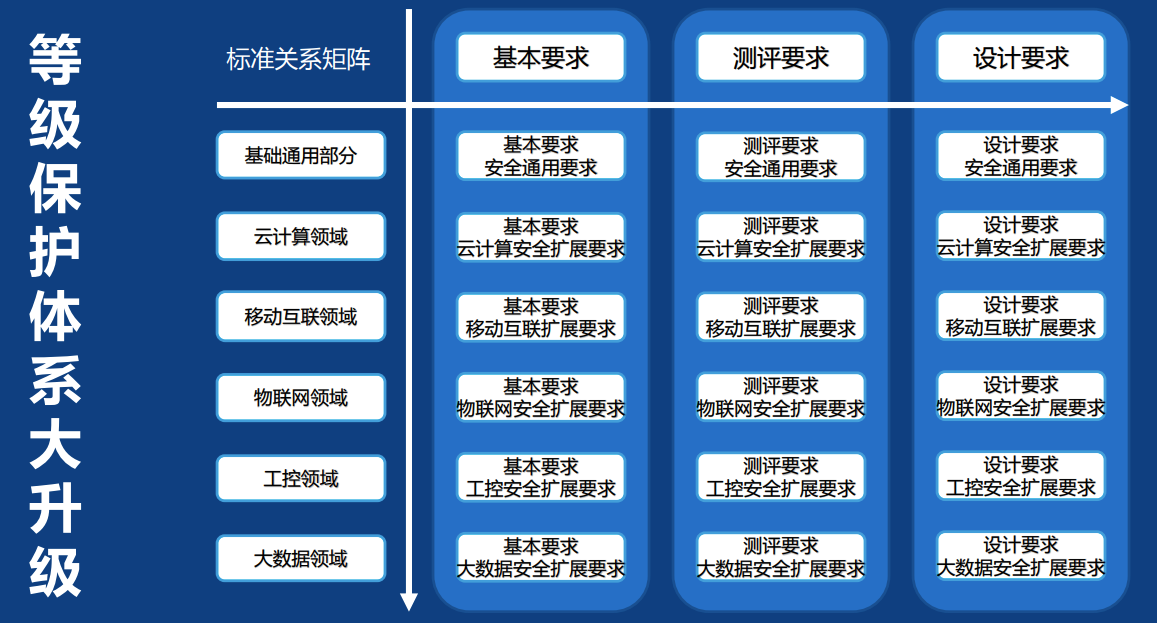

而等级保护的标准体系也进行了大的升级,在原等级保护核心标准(基本要求、测评要求、设计要求)的基础上,进行重新修订,整个标准体系制定为一个矩阵,针对每一个特定的安全领域,做了相应的扩展要求,比如云计算领域,制定云计算扩展要求。

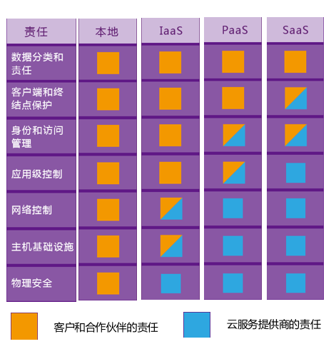

首先,需要对云计算环境中的安全责任进行明确
不同的服务模式下,不同责任主体的责任也是不同的。云服务商,云租户的责任划分需要明晰。
IaaS服务模式下:云服务方责任硬件及虚拟化层的防护。虚拟化以上的客户机的安全防护,数据库防护以及中间件和应用及数据的防护,这都是租户需要去面对的问题。
PaaS服务模式下:客户将虚拟机的安全防护责任交给了云服务商,云租户更应该关心在这之上,如软件开发平台以及应用和数据本身的安全防护。
SaaS服务模式下:进一步上移,这个时候作为租户来讲,需要关心的其实就是应用提供侧相关的安全配置,以及数据安全的防护,这都是租户需要考虑的内容。
数据安全防护,无论IaaS、PaaS到SaaS,对于云租户来讲,这是始终要面对的重要问题。

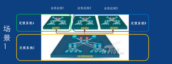

场景一:
如每种应用都需要使用物理基础支撑平台,则业务应用系统可不包含基础支撑的物理硬件部分,根据业务应用的关联性,进行切分定级。像公共云就是这种状态,如果定级系统C的运行主体是云服务商的话,上面就是云租户的业务应用系统。

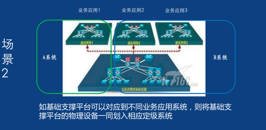

场景二:
如基础支撑平台可以对应到不同业务应用系统,则将基础支撑平台的物理设备一同划入相应定级系统。
业务应用是可以跟承载的硬件平台有对应关系的,比如说某一个应用固定的使用一堆的硬件服务器,独立成一个平台,那这个时候就可以一刀切作为一个单独的定级系统。如说像淘宝的很多系统就是这样的架构,比如说我们可以在定级系统B这一块还可以在切分一下,那可能这一边又变成一个小的一朵云,下面是一个云平台。上面是整个的各个的承载的业务应用系统,就是云租户的系统。
