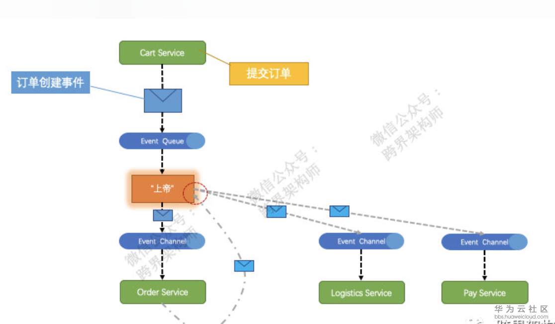

中心化
这种模式拥有一个“上帝”。
但是“上帝”不会处理也不知道任何业务逻辑,它只编排事件。
除了中心化之外,它还有什么特点呢?Z哥给它的定义是“3+2结构”。
这种模式中存在3种类型的主体:事件生产者、“上帝”(调停者)、事件处理者。然后中间夹着两层队列,以此结构就能解耦。
就像这样:事件生产者 --> 队列 --> “上帝”(调停者) --> 队列 --> 事件处理者。
那么回上面的这个例子中,事件生产者CartService发出了一个“订单创建”事件,通过队列传递给调停者。然后调停者根据事先制定好的编排规则对事件进行相应的转换,也通过队列做二次分发,传递给事件处理者。
可能你会问,这些好理解。但是,我之前也经常看到什么编排编排的,到底编排该怎么做呢?
其实编排主要做两件事:「事件转换」和「事件发送」(对应「服务编排」类框架的「调用」)。

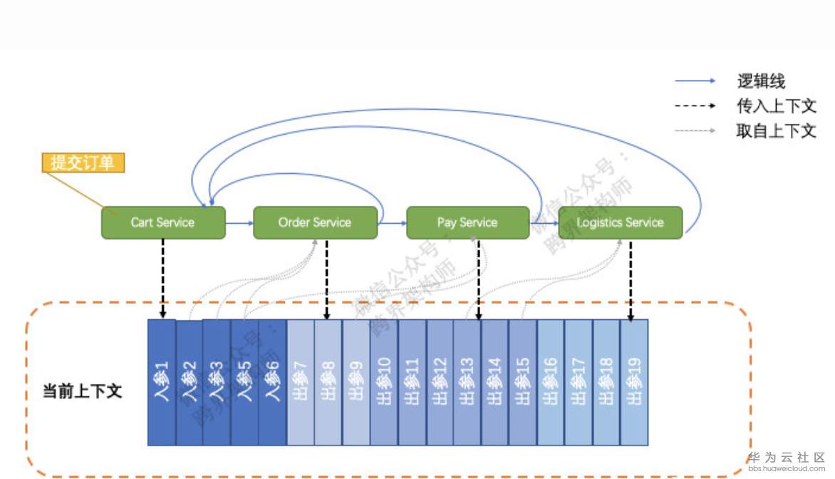

「事件转换」实质就是给将要发送的事件对象的参数进行赋值。赋值的数据来源于哪呢?
除了事件产生的源头带入的参数,还有持续累积的「上下文」,就如下图中这样的一个共享存储空间。
可能你又会问,我怎么将多个事件处理者之间组合成一个上下文呢?
通过一个全局唯一的标识即可,每次向“上帝”丢事件的时候把这个全局唯一标识带过去。
题外话:一般来说,还会在一个全局唯一标识之下带一个内部唯一的「子流水号」,为了配合做接下去要讲到的「事件发送」。
一是为了后续排查问题的时候清晰的知道这次调用产生的异常是从哪个上游系统来的。
二是为了便于观测整个调用的逻辑是否符合编排时的预期。

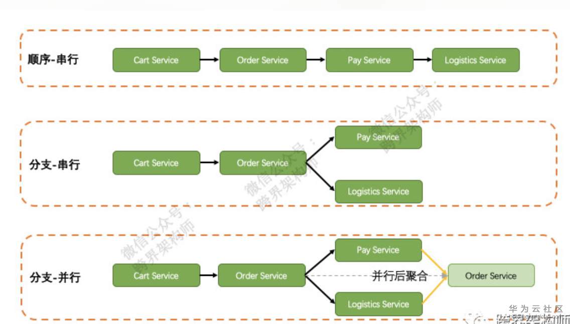

怎么做呢?通过一个x.x.x.x格式的序号。比如,串行就是1,2,3。分支和并行就是2.1,2.2。分支+串行的结合就是1,2,2.1,2.2,3。
「事件发送」实质就是负责事件流转的逻辑控制,然后发往「事件处理者」去处理。它决定了是按顺序还是分支进行?是串行还是并行?
到这就不再展开了,要不然就跑题了,我们下次再细聊这部分内容。
再强调一下,「事件转换」和「事件发送」是你在实现“上帝”(调停者)功能的时候需要满足的最基本的两个功能哦。

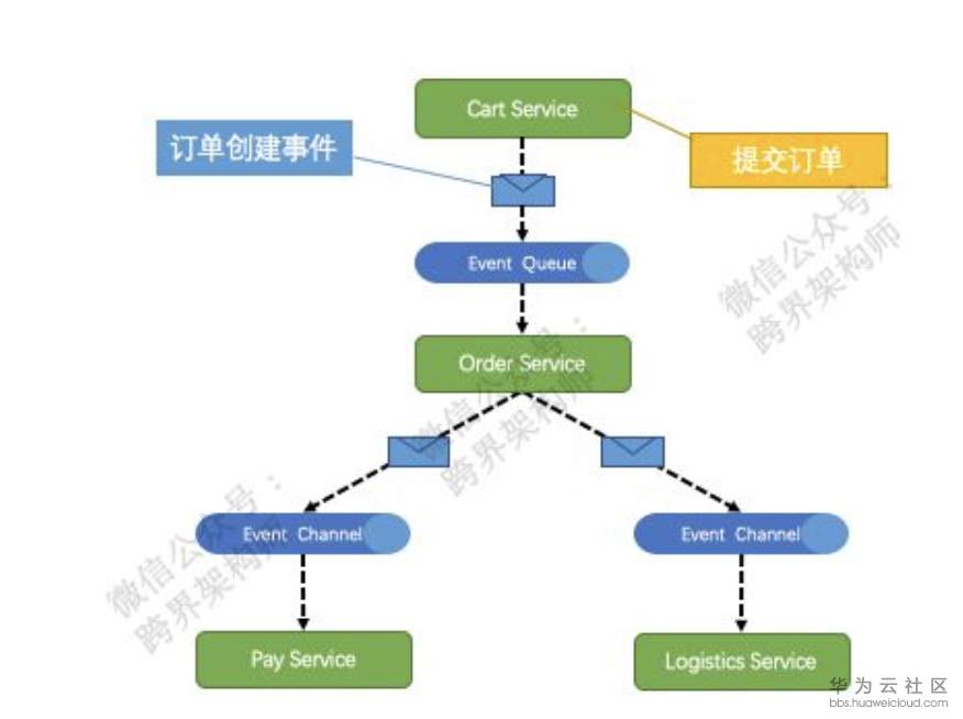

去中心化
这个模式由于没有了“上帝”,因此每个事件处理者需要知道自己的下一个事件处理器是什么?需要哪些参数?以及队列是哪个之类的东西。
但是整体结构会变得简单很多,从“3+2结构”变成了“2+1结构”。
结构简化背后的复杂度都跑到事件处理者开发人员编写的业务代码中去了。因为他需要自己去负责「事件转换」和「事件发送」这两个事情。
