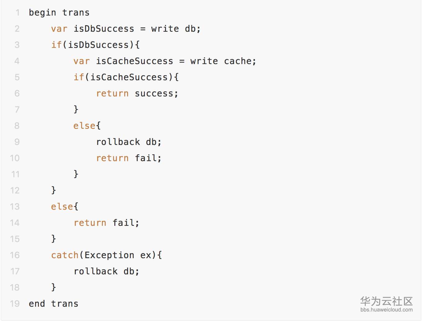

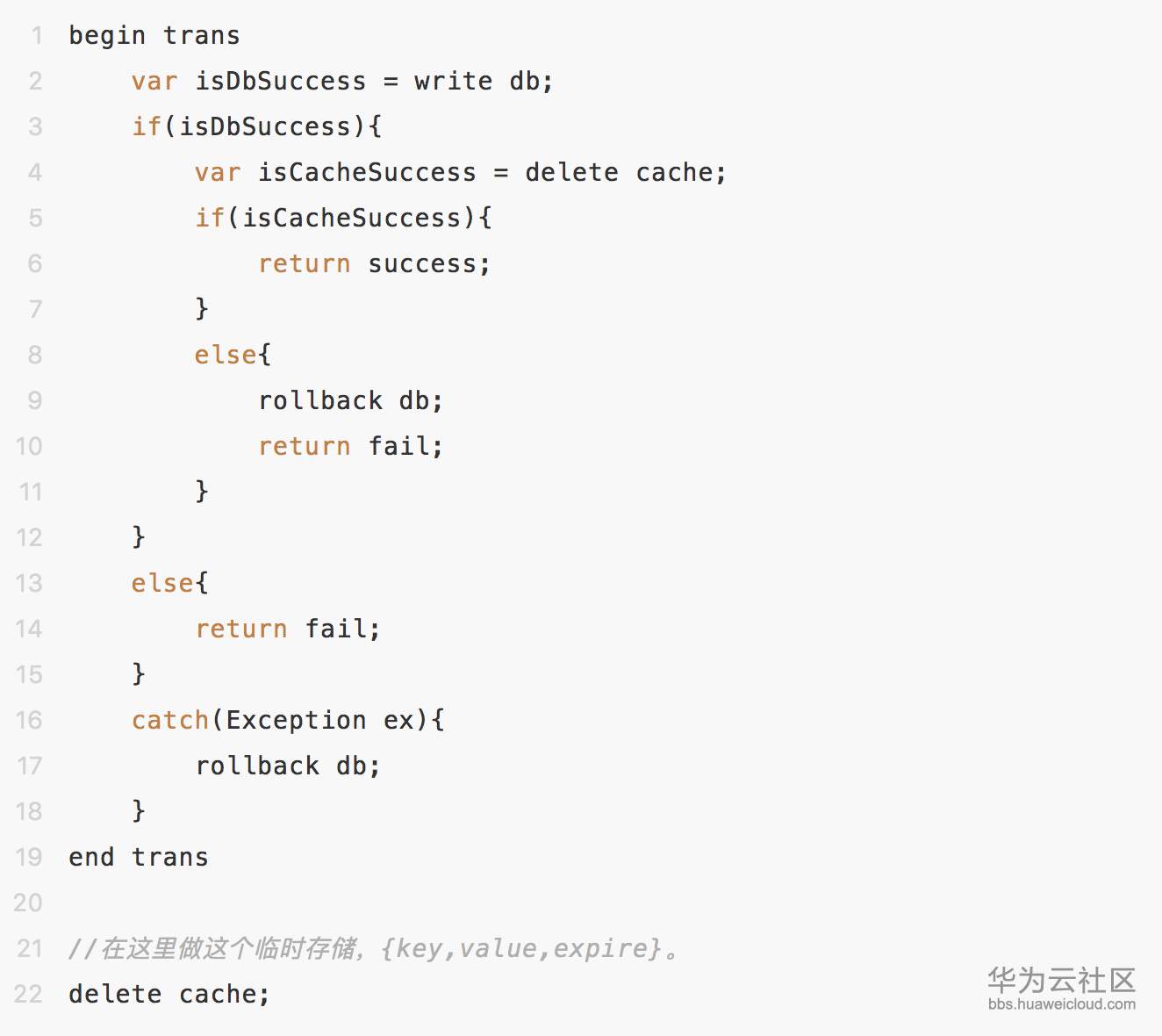

办法也是有的,在操作数据库的时候带一个事务,如果缓存操作失败则事务回滚。大致的代码意思如下:

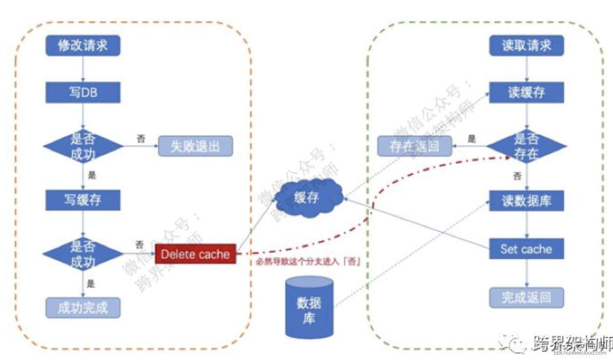

如此一来就万无一失了吗?并不是。除了由于事务的引入,增加了数据库的压力之外,在极端场景下可能会出现rollback db失败的情况。是不是很头疼?
解决这个问题的方式就是write cache的时候做delete操作,而不是set操作。如此一来,用多一次cache miss的代价来换rollback db失败的问题。
就像图上所示,哪怕rollback失败了,通过一次cache miss重新从db中载入旧值。
题外话:其实这种做法有一种专业的叫法——Cache Aside Pattern。为了便于记忆,你可以和分布式系统的CAP定理同时记忆,叫「缓存的CAP模式」。

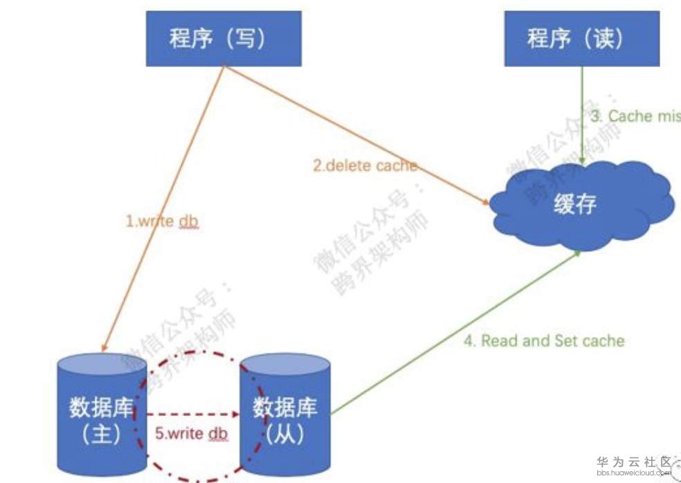

如果你的数据库没有做高可用的话,的确可以妥了。但是如果数据库做了高可用,就会涉及到主从数据库的数据同步,这就有新问题了。
题外话:所以大家不要过度追求技术的酷炫,可能会得不偿失,自找麻烦。
什么问题呢?就是如果在数据还未同步到「从库」的时候,由于cache miss去「从库」取到了未同步前的旧值。

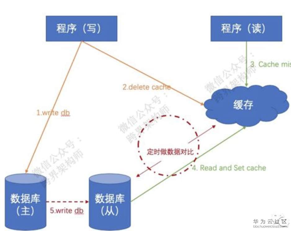

解决它的第一个方式很简单,也很粗暴。就是定时去「从库」读数据,发现数据和缓存不一样了就set到缓存里去。
但是这个方式有点“治标不治本”。不断的从数据库定时读取,对资源的消耗大不说,这个间隔频率也不好定义一个比较合适的统一标准,太短吧,会导致重复读取的次数加大,太长吧,又会导致缓存和数据库不一致的时间变长。
所以这个方案仅适用于项目中只有2、3处需要做这种处理的场景,并且还不能是数据会频繁修改的情况。因为在数据修改频次较高的场景,甚至可能还会出现这个定时机制所消耗的资源反而大于主程序的情况。

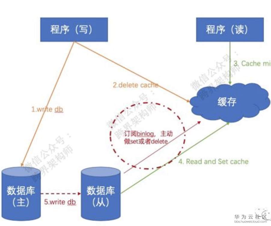

一般情况下,另一种更普适性的方案是采用接下去聊的这种更底层的方式进行,就是“哪里有问题处理哪里”,当「从库」完成同步的时候再额外做一次delete cache或者set cache的操作。
如此,虽说也没有100%解决短暂的数据不一致问题,但是已经将脏数据所存在的时长降到了最低(最终由主从同步的耗时决定),并且大大减少了无谓的资源消耗。

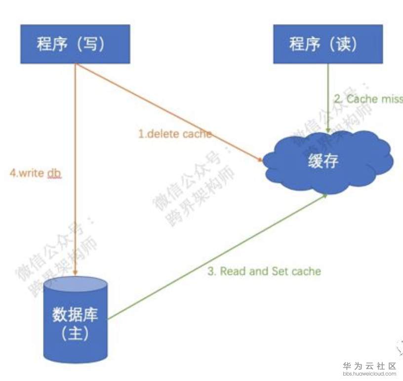

先缓存再DB

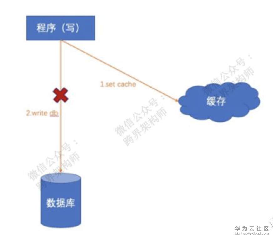

你工作中的大部分场景对数据准确性肯定是低容忍的,所以一般不建议选择「先缓存再DB」的方案,因为内存是易失性的。一旦遇到操作缓存成功,操作DB失败的情况,问题就来了。
在这个时候最新的数据只有缓存里有,怎么办?单独起个线程不断的重试往数据库写?这个方案在一定程度上可行,但不适合用于对数据准确性有高要求的场景,因为缓存一旦挂了,数据就丢了!
题外话:哪怕选择了这个方案,重试线程应确保只有1个,否则会存在“ABBA”的「并发写」问题。
可能你会说用delete cache不就没问题了?
可以是可以,但是要有个前提条件,访问缓存的程序不会产生并发。因为只要你的程序是多线程运行的,一旦出现并发就有可能出现「读」的线程由于cache miss从数据库取的时候,「写」的线程还没将数据写到数据库的情况。
所以,哪怕用delete cache的方式,要么带lock(多客户端情况下还得上分布式锁),要么必然出现数据不一致。

小结一下,相比缓存来说,数据库的「高可用」一般会在系统发展的后期才会引入,所以在没有引入数据库「高可用」的情况下,Z哥建议你使用「先DB再缓存」的方式,并且缓存操作用delete而不是set,这样基本就可以高枕无忧了。
但是如果数据库做了「高可用」,那么团队必然也形成一定规模了,这个时候就老老实实的做数据库变更记录(binlog)的订阅吧。
