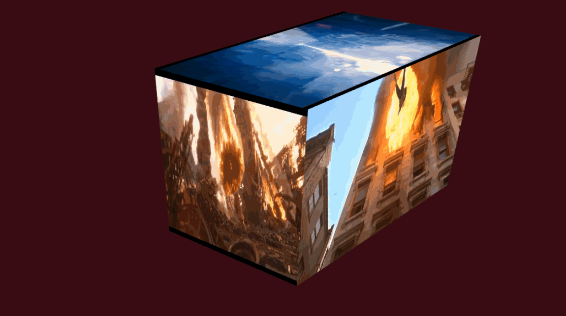

整个大作业中最难处理的就是视频纹理贴图的部分,所以本篇先来搞定这个知识点。如果使用THREE.js提供的Geometry基本不会遇到什么问题,例如上图中的示例,就将视频素材贴在了立方体的各个面上,然而当你使用其他带有一些自定义性质的几何体实例,比如自己画了一个shape然后拉伸成为拉伸体,或者本次大作业中需要使用的TextGeometry字体模型时。视频贴图就直接失效了。同样尺寸的立方体,如果用THREE.BoxGeometry来生成实例,表面就可以直接贴视频,如果使用shape画一个矩形再拉伸成同样尺寸的实体,视频就无法正常覆盖在模型表面,如下图所示:

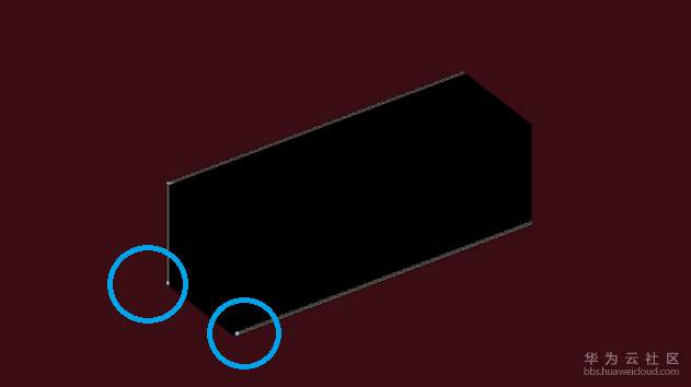

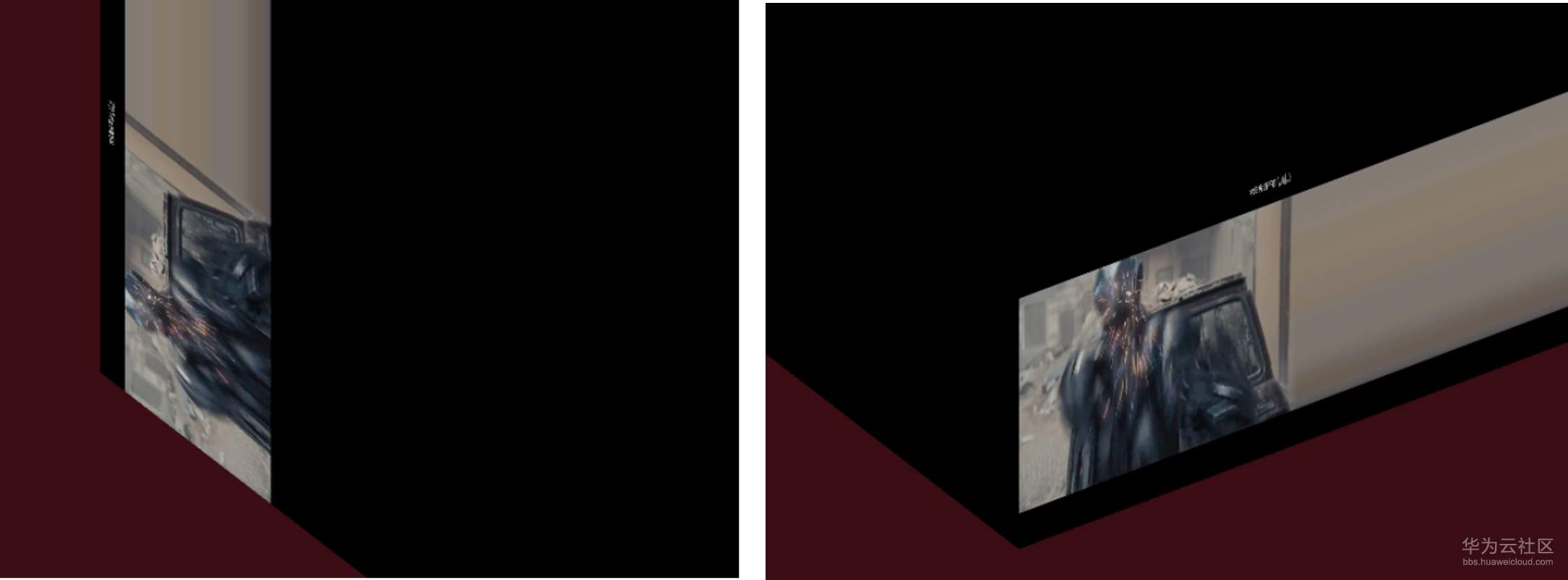

仔细看你会发现图片边界的地方有发光的条,将细节放大后可以看到下面的场景:
可以看到,视频实际上的确是覆盖在立方体表面了,但只是占了很小的一块,所以需要针对这种情况进行模型纹理修复,使视频可以覆盖几何体的单个表面。

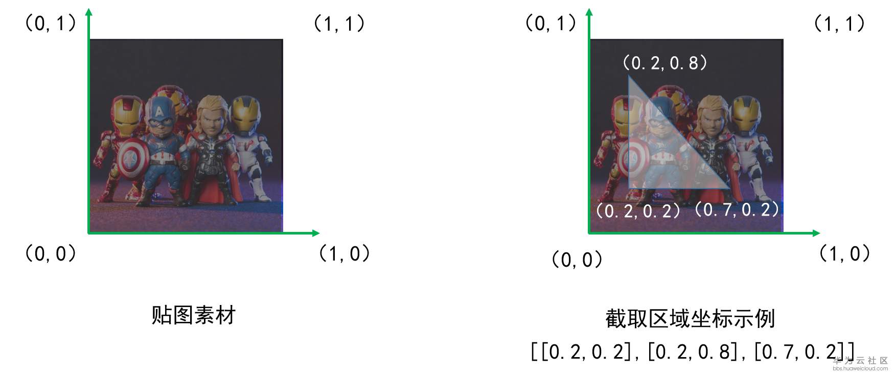

纹理贴图坐标也称为UV坐标,它的贴图原理是这样的,首先将贴图素材x轴和y轴的长度以0-1来标记,那么使用3个坐标范围在[0~1,0~1]的点就可以在图形素材中以三角形剪裁出需要的部分,同理使用4个坐标范围在[0~1,0~1]的点,就可以在图形素材中以四边形剪裁出需要的部分,以此类推,如下图所示:
右图中白色三角形的三个顶点在归一化坐标系中的坐标值已经列出,将[0.2,0.2],[0.2,0.8],[0.7,0.2]这三个坐标点信息填充到对应的UV映射数组中后,Three.js就会用这个三角形区域来对一个三角面进行贴图。由于默认面是三角面,所以我们通过实例化3个THREE.Vector2(x,y)对象来表示从素材中截取的三角形区域,得到了素材后要如何将它与三角面的顶点坐标对应起来呢?这就引出了本节中的关键概念——UV映射矩阵

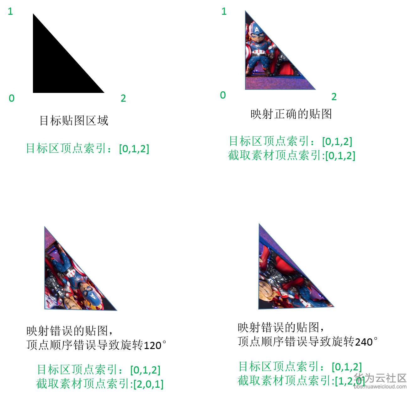

由于贴图素材是三个点,几何体某个三角面也是有三个顶点,如果不限制索引,那么就可能存在很多种贴图结果:
为了保证贴图素材的方向,它们之间就有存在一个对应关系,否则最后渲染的纹理可能就是倒着的或者旋转90°的图像,所以UV映射矩阵中存储的依然是上例中右图的三个点,但默认索引和构成几何体指定面的三个顶点的索引相对应,这就唯一限定了截取表面到几何体三角面的贴图样式。
