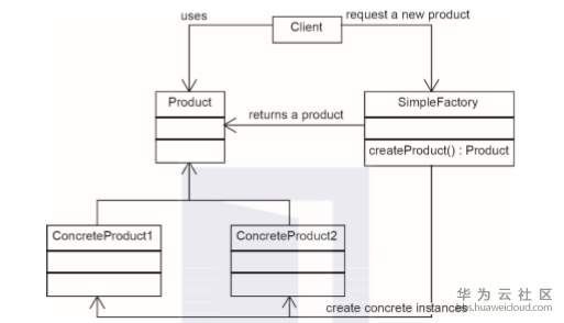

简单工厂的实现描述如图2-2所示。
类SimpleFactory中包含实例化ConcreteProduct 1和ConcreteProduct 2的代码。当
客户需要对象时,调用SimpleFactory的createProduct()方法,并提供参数指明所需对象的类型。SimpleFactory实例化相应的具体产品并返回,返回的产品对象被转换为基类类型。因此,无论是ConcreteProduct 1还是ConcreteProduct 2,客户能以相同的方式处理。
图 2-2
