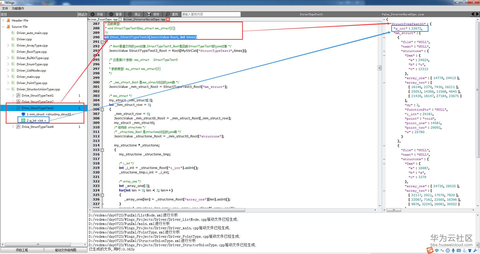

2     驱动程序的自动生成
在上文中,针对全局变量和函数的结构信息,进行了分析和提取,以下将利用提取到保存在PSD中的信息,完成被测源程序的驱动框架整体生成。
生成主要分为以下几个方面:
Ø  全局变量的声明
Ø  函数参数的赋值操作,针对函数参数的个数,依次赋值操作
Ø  全局变量的赋值,针对分析得到函数使用的全局变量的个数,依次进行赋值操作
Ø  原函数的调用
一些需要注意点如下:
l  驱动生成过程中,针对一些特殊函数,例如main函数,static函数等,因为外部无法访问到,驱动生成暂时不做处理。
l  针对每个被测源文件,生成对应的一个驱动文件。
l  驱动控制包含在Driver_main.cpp中,可以通过宏自动配置函数的测试次数
由以上源程序,生成的驱动函数如下:
l  所有变量的命名为在原变量的名称前,添加_
l  通过获取生成对应的测试数据,对变量依次进行赋值操作
l  针对系统内置参数,以及用户比较特殊的参数,通过模板方式统一配置赋值方式。
l  对被测函数进行参数赋值与调用。

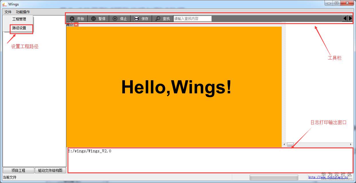

以下是Wings测试Mysql的主界面图:

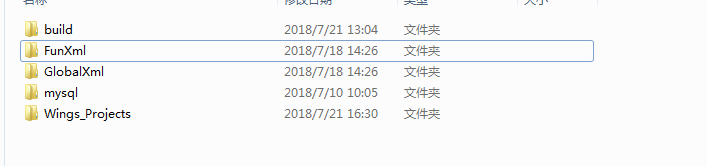

点击文件按钮,设置被测源程序的工程目录。设置完成之后,点击功能操作,功能操作主要包括参数解析、驱动生成、值文件生成以及模板添加四个操作。分析对应生成以下几个文件夹:
其中,参数解析模块,对应生成FunXml以及GlobalXml,分别存放提取到的每个编译单元的函数信息及全局变量的信息。
驱动生成模块,会对应生成Wings_Projects文件夹,其中存放每个编译单元的驱动文件
值生成模块,存放每个编译单元的生成的测试数据。

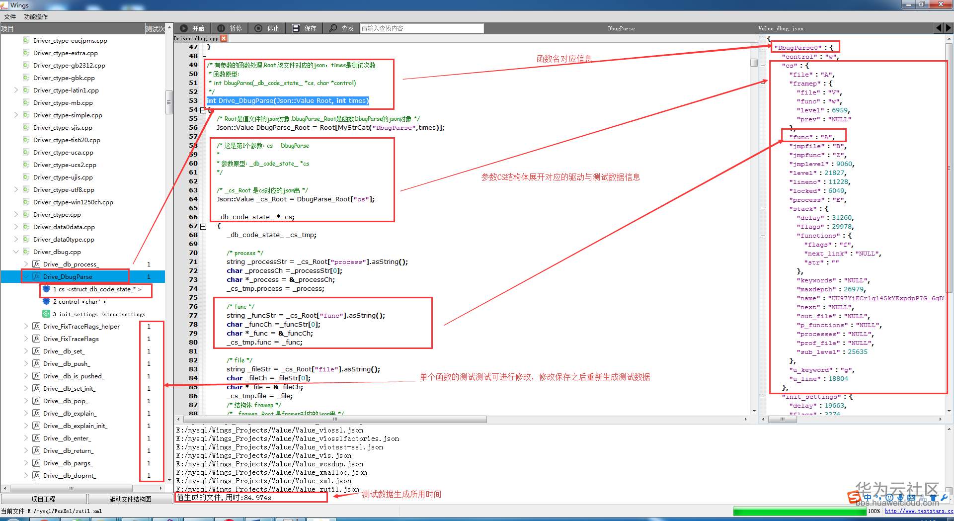

下图为Mysql对应加载的驱动文件结构体信息,左侧导航树为生成的对应驱动文件,包含每个编译单元的函数以及函数的参数、全局变量的信息。点击其中某个编译单元,可以加载对应的驱动文件以及对应的值文件。
以上是Mysql的整体生成对应的驱动文件以及值文件,针对以下代码详细说明驱动文件。
l  针对每个编译单元,全局变量的引用通过extern的方式。
l  驱动函数,统一命名为Driver_XXX的方式,JSON作为获取测试数据的方式,times代表单函数的测试次数。
l  针对每个参数的赋值操作,利用解析到的PSD存储格式,对每层结构依次进行赋值操作。

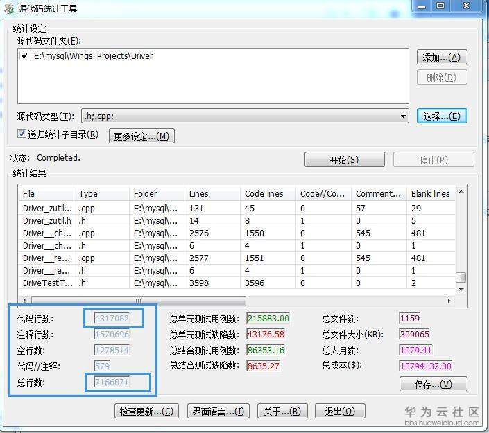

以下是使用源码统计工具得到的结果,多达400多万行有效的单元测试代码是由Wings全自动生成的。更有意思的是:可以看到这些代码采用人工开发的成本高达1079个人月,成本更是达到了1079万之多。
