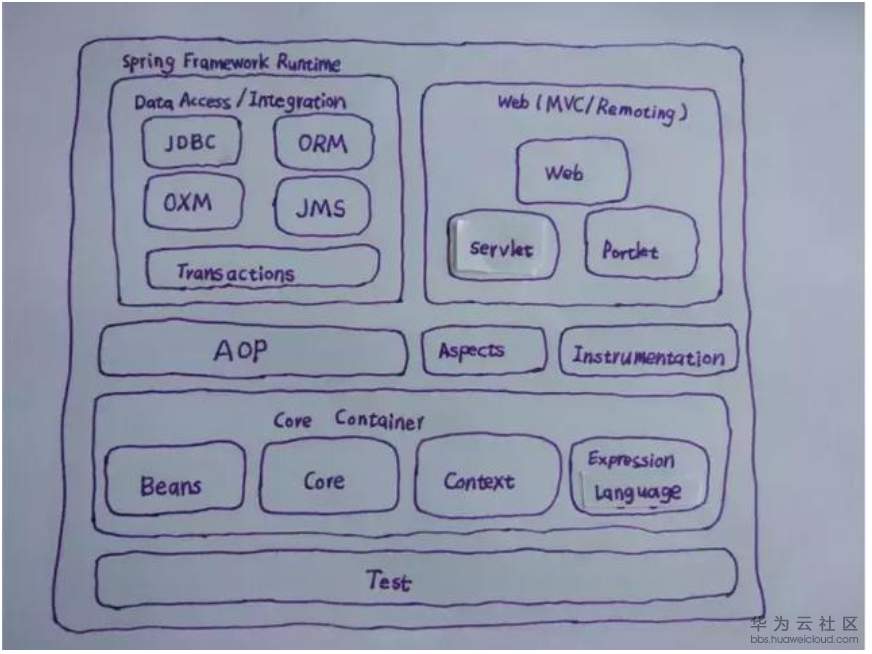

先有个大局观,画张整体的spring结构图。以下是备受吐槽的手绘时间:

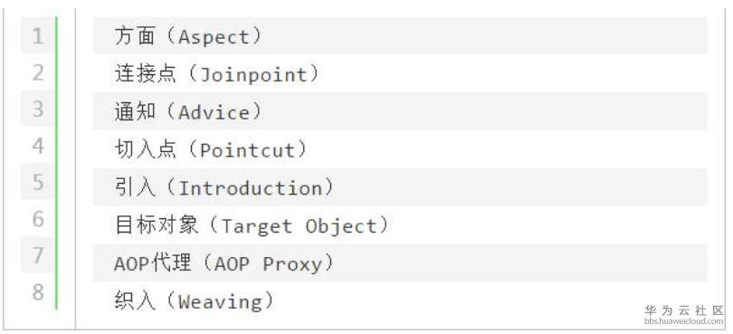

对核心关注点进行增强就涉及到在哪些地方增强的问题。如方法调用或者异常抛出时做增强这些时机叫做连接点Joinpoint。一个通知将被引发的连接点集合叫做切入点,理解时就可以想正则表达式,通配符来指定多个,而不是单单一个连接点。
在连接点都做了哪些增强呢?增强的内容AOP术语叫“通知”Advice。
Spring里定义了四种Advice:BeforeAdvice,AfterAdvice,ThrowAdvice,DynamicIntroducationAdvice。
许多AOP框架包括spring都是以拦截器作为通知模型。维护一个围绕连接点的拦截器链。其中DynamicIntroducationAdvice是可以引入方法或者字段到核心关注点。
这里有个Introduction,AOP术语叫引入。将增强后的AOP代理组装到系统叫做织入。
上面就是AOP的核心概念了。总结一下:
