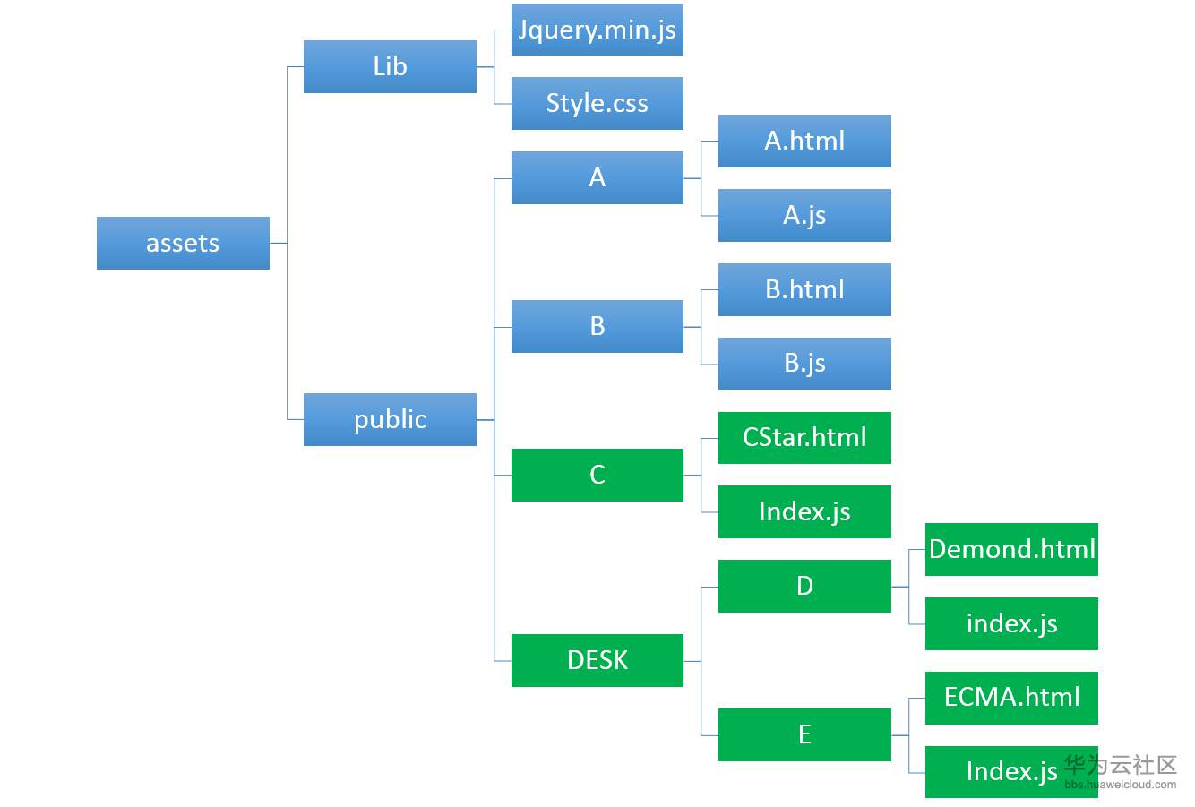

为另一个项目提供可嵌入的功能单页,大部分页面使用时都是独立功能页,个别页面带有左侧边栏(相当于3-4个页面的整合形态),由于资源定位地址的限定,每个页面打包为单页后,入口html文件需要定制命名,且脚本和样式文件需要放在指定的路径下,公共资源地址也必须替换成特殊字符以适配母系统的调用逻辑(比如下面结构中应用jquery.min.js的路径可能是{{publicRoot}}/{{publicLib}}/jquery.minjs)。假设原工程中拥有AB这2个旧页面,现在需要开发CDE这3个页面,目录结构要求如下:
蓝色部分为旧资源,绿色部分为新开发需求。

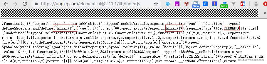

  2. 外部引入库时需要注意命名,比如上例中的ELEMENT,开发者通常会填写为自己在代码中使用的ElementUI而引起报错,当不确定名称时,有个简单的办法就是找一个CDN的资源看一下,通常代码最开始都是UMD规范的固定结构,很容易看到关键词(如下图所示)。

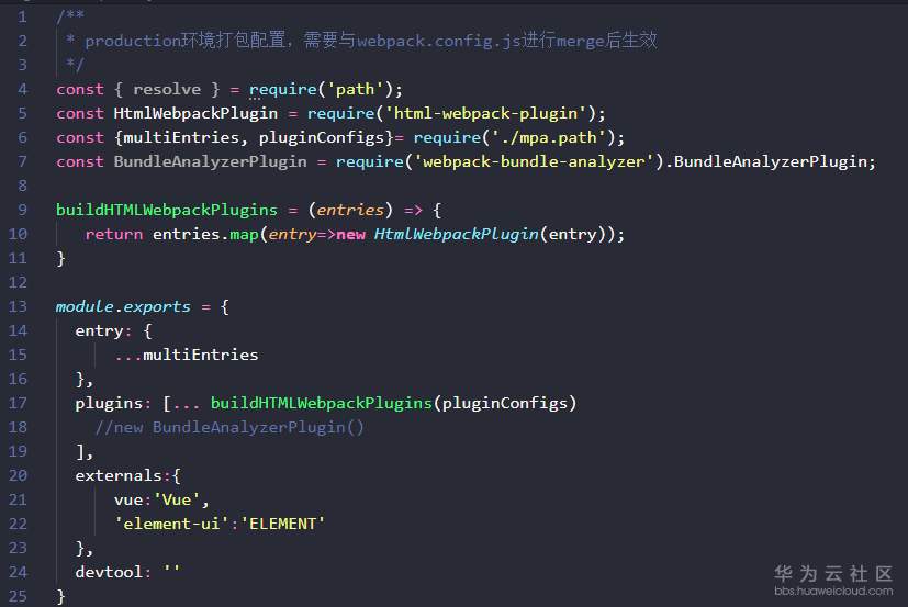

3. 为webpack定制多入口
多入口的配置是多页面应用打包的关键,由于打包结果存在嵌套目录,所以需要对entry对象的键值进行一些定制,打包后的路径信息是直接通过key值来定制的,同时需要实例化多个HtmlWebpackPlugin来为每一个入口文件生成一个对应的index.html访问入口,定制参数可以在实例化时传入:
//webpack.prod.js
module.exports = {
    entry:{
        'C/index':'./src/pages/C/C.entry.js',
        'DESK/D/index':'./src/pages/D/D.entry.js',
        'DESK/E/index':'./src/pages/E/E.entry.js'
    plugins:[
       new HtmlWebpackPlugin({...paramsC}),
       new HtmlWebpackPlugin({...paramsD}),
       new HtmlWebpackPlugin({...paramsE}),
当然你可以将entryplugins数组的组装过程剥离到其他文件中,然后直接引用:
当然,每个页面的入口文件X.entry.js相当于旧方案中main.js文件中移除被注释掉的未启用路由信息后剩余的部分,它足以支撑每个单页独立被访问。
