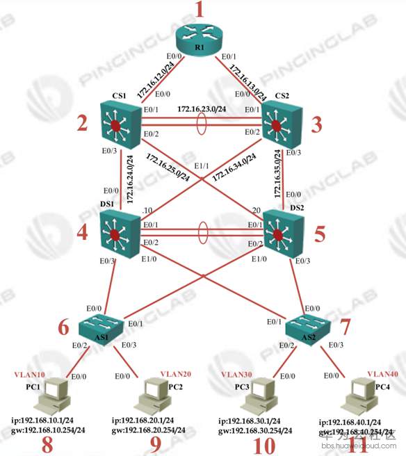

【摘要】 实验要求:一、安全管理1、依据图中拓扑,为全网设备定义主机名、关闭域名解析、并在 Console 和VTY 线路下关闭线路超时并开启输出同步。Router#conf t Router (config)#hostname R1 R1(config)#no ip domain lookup R1(config)#line console 0 R1(config-line)#logging sy...
实验要求:
一、安全管理
Router#conf t
R1(config-line)#logging synchronous 关闭输出同步
R1(config-line)#exec-timeout 0 0 关闭发呆超时
2、为实现安全远程登录,要求在设备 CS1 上创建本地用户名 PingingLab,密码CCIE,并只允许 3 个管理员同时远程登录,其中管理员地址分别为192.168.10.1~192.168.10.3;要求只运行 SSH 协议进行登录,并且关闭其他虚拟终端线路。
CS1(config)#username PingingLab secret CCIE
CS1(config)#line vty 0 2
CS1(config-line)#login local
CS1(config-line)#exit
CS1(config)#access-list 1 permit host 192.168.10.1
CS1(config)#access-list 1 permit host 192.168.10.2
CS1(config)#access-list 1 permit host 192.168.10.3
CS1(config)# line vty 0 2
CS1(config-line)# access-list 1 in
CS1(config)# line vty 3 4
CS1(config-line)#transport input none
CS1(config-line)#transport output none
CS1(config-line)#transport input ssh
3、在设备 CS1 设置 banner,要求当远程登录时可以看到"THIS IS PingingLab*CCIE Lab*CS1"。
CS1#conf t
CS1(config)# banner login # THIS IS PingingLab*CCIE Lab*CS1#
CS1(config)#
4、在 CS2 上关闭 HTTP 服务,开启 HTTPS 服务并调用本地认证。
CS2#conf t
CS2(config)#no ip http server
CS2(config)# ip http secure-server
5、在 R1 的 E0/0 上关闭 CDP 服务。
R1#conf t
R1(config)#no cdp run
6、汇聚和接入交换机的管理 vlan 为 vlan1,所在网段为 192.168.1.0/24,其中DS1 的管理 IP 为 192.168.1.1/24,DS2 为 192.168.1.2/24,AS1 为192.168.1.3/24,AS2 为 192.168.1.4/24 。要求二层交换机可以远程管理。
DS1#conf t
DS1(config)#int vlan 1
DS1(config-if)#no shutdown
DS1(config-if)#ip add 192.168.1.1 255.255.255.0
DS1(config-if)#exit
DS2#conf t
DS2(config)#int vlan 1
DS2(config-if)#no shutdown
DS2(config-if)#ip add 192.168.1.2 255.255.255.0
DS2(config-if)#exit
AS1#conf t
AS1(config)#int vlan 1
AS1(config-if)#no shutdown
AS1(config-if)#ip add 192.168.1.3 255.255.255.0
AS1(config-if)#exit
AS1(config)#no ip routing
AS1(config)#ip default-gateway 192.168.1.1
AS2#conf t
AS2(config)#int vlan 1
AS2(config-if)#no shutdown
AS2(config-if)#ip add 192.168.1.4 255.255.255.0
AS2(config-if)#exit
AS2(config)#no ip routing
AS2(config)#ip default-gateway 192.168.1.1
二、交换技术
1、Trunk 技术
①DS1、DS2、AS1 交换机之间强制启用 Trunk 并关闭 DTP 协商,并采用802.1Q 进行封装。
②AS2 和其他交换机之间采用 DTP 协议协商 Trunk,AS2 端为 Auto 模式,其他交换机为 Desirable 模式。
③所有交换机要求 Trunk 上只允许 VLAN1、10、20、30、40 通过。

①部署 VRRP 技术,要求 DS1 作为 VLAN10/30 的主网关,VLAN20/40 的备网关,DS2 作为 VLAN20/40 的主网关,VLAN10/30 的备网关,
其中网关地址如下:
VLAN10,主 192.168.10.253/24,备 192.168.10.252/24,虚 192.168.10.254/24
VLAN20,主 192.168.20.253/24,备 192.168.20.252/24,虚 192.168.20.254/24
VLAN30,主 192.168.30.253/24,备 192.168.30.252/24,虚 192.168.30.254/24
VLAN40,主 192.168.40.253/24,备 192.168.40.252/24,虚 192.168.40.254/24

5、DHCP Relay 技术
①在 R1 上同时部署 DHCP 服务,方便不同 VLAN 的主机接入网络,其中主DNS 为 8.8.8.8,备用 DNS 为 114.114.114.114。
②在 DS1 和 DS2 上部署 DHCP 中继技术。
各设备端口分配IP地址
R1#conf t
R1(config)#int e0/0
R1(config-if)#no shut
R1(config-if)#ip add 172.16.12.1 255.255.255.0
R1(config-if)#exit
R1(config)#int e0/1
R1(config-if)#ip add 172.16.13.1 255.255.255.0
CS1#conf t
CS1(config)#int e0/0
CS1(config-if)#no shut
CS1(config-if)#no switchport
CS1(config-if)#ip add 172.16.12.2 255.255.255.0
CS1(config-if)#exit
CS1(config)#int e0/3
CS1(config-if)#ip add 172.16.24.2 255.255.255.0
CS1(config-if)#exit
CS1(config)#int e1/1
CS1(config-if)#ip add 172.16.25.2 255.255.255.0
CS1#show ip int bri
CS1#write
CS2#conf t
CS2(config)#int e0/0
CS2(config-if)#no shut
CS2(config-if)#no switchport
CS2(config-if)#ip add 172.16.13.3 255.255.255.0
CS2(config-if)#exit
CS2(config)#int e0/3
CS2(config-if)#ip add 172.16.35.3 255.255.255.0
CS2(config-if)#exit
CS2(config)#int e1/1
CS2(config-if)#ip add 172.16.25.2 255.255.255.0
CS2#show ip int bri
CS1#write
DS1#conf t
DS 1(config)#int e0/0
DS1(config-if)#no switchport
DS1(config-if)#ip add 172.16.24.4 255.255.255.0
DS1(config-if)#exit
DS1(config)#int e1/1
DS1(config-if)#ip add 172.16.34.3 255.255.255.0
DS1(config-if)#exit
DS1#show ip int bri
DS1#write
DS2#conf t
DS2(config)#int e0/0
DS2(config-if)#no switchport
DS2(config-if)#ip add 172.16.35.5 255.255.255.0
DS2(config-if)#exit
DS2(config)#int e1/1
DS2(config-if)#ip add 172.16.25.5 255.255.255.0
DS2(config-if)#exit
DS2#show ip int bri
DS2#write

1、在全网所有三层设备部署动态路由协议 OSPF,其中 R1、CS1、CS2 通告到骨干区域中,CS1、CS2、DS1 通告到区域 10 中,CS1、CS2、DS2 通告到区域20 中。
R1#conf t
R1(config)#router ospf 100
R1(config-router)#router-id 1.1.1.1

2、要求 VLAN10 和 VLAN30 的流量路径是:DS1àCS1àR1,并且当 CS1 出现故障后,流量路径切换为 DS1àCS2àR1。
Cost等于本地到目的地的所有出接口的cost累加
DS1#conf t
DS1(config)#int e0/0
DS1(config-if)#ip ospf cost 9改小,从原来的10改小
DS1(config-if)#end
DS1#traceroute 1.1.1.1 查看流量往那边走
3、要求 VLAN20 和 VLAN40 的流量路径是:DS2àCS2àR1,并且当 CS2 出现故障后,流量路径切换为 DS2àCS1àR1。
DS2#conf t
DS2(config-if)#ip ospf cost 9改小,从原来的10改小
DS2(config-if)#end
DS2#traceroute 1.1.1.1 查看流量往那边走
