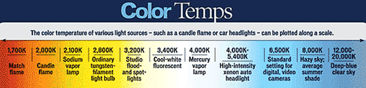

所谓色温,就是不同温度下绝对黑体的颜色。就是定量地以开尔文温度(K)来表示色彩。英国著名物理学家开尔文认为,假定某一黑体物质,能够将落在其上的所有热量吸收,而没有损失,同时又能够将热量生成的能量全部以“光”的形式释放出来的话,它便会因受到热力的高低而变成不同的颜色(如图1-2-1)。例如,当黑体受到的热力相当于500—550℃时,就会变成暗红色,达到1050-1150℃时,就变成黄色,温度继续升高会呈现蓝色。光源的颜色成分与该黑体所受的热力温度是相对应的,任何光线的色温是相当于上述黑体散发出同样颜色时所受到的“温度”,这个温度就用来表示某种色光的特性以区别其它,这就是色温。打铁过程中,黑色的铁在炉温中逐渐变成红色,这便是黑体理论的最好例子。色温现象在日常生活中非常普遍,相信人们对它并不陌生。钨丝灯所发出的光由于色温较低表现为黄色调,不同的路灯也会发出不同颜色的光,天然气的火焰是蓝色的,原因是色温较高。这时我们不难发现一个规律:色温越高,光色越偏蓝;色温越低则偏红。某一种色光比其它色光的色温高时,说明该色光比其它色光偏蓝,反之则偏红;同样,当一种色光比其它色光偏蓝时说明该色光的色温偏高,反之偏低。所以色温既是色彩也是温度(绝对黑体的温度),二者是一致的。色温值是恒定的,色彩值是每个SENSOR甚至同一SENSOR不同模组都是不一样的。
我们常用的色温主要有三种:D65(6500K),CWF(4500K),  A(2850K),可简称D光,C,A光。另外,色温也对应着不同场景,这些场景包括:天空、室外、室内、暗室、阴影、车库、草地等,简单情况下可以认为每一种场景对应着不同的色温。

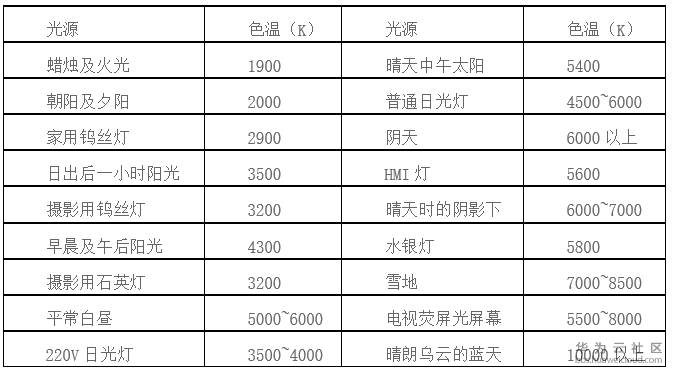

常用环境光色温值:

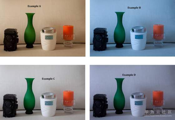

下面通过图片示例展示白平衡的效果,哪一个最好看?最自然?
从上图来看,第三个(Example C)白平衡效果较好,中心的白色物体看起来是白色的,背景这也是白,其余的颜色看起来自然,所以在这个环境中,该图片的白平衡时正确的。第一个(Example A)整幅图片有严重黄色;第二个(Example B)偏青色;第四个看起来还好,如果仔细观察,它有点轻微的紫色的色调。

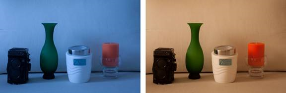

1.4.1 色温引起的白平衡错误
色温引起的白平衡错误,通常会出现偏暖(偏黄)和偏冷(偏蓝)现象,如下图:
上图为极端色温的示意图,左边照片偏冷,右边照片偏暖。

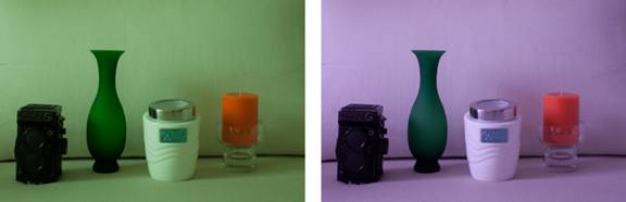

1.4.2 色调引起的白平衡错误
色调引起的白平衡错误,也有两种现象:绿色和品红色(或紫色),如下图:
上图为极端色调错误的示意图,左边照片偏绿,右边色调偏紫。

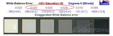

我们使用24色标准色板作为测试的基准平台,并使用Imatest软件进行数据的量化分析,对相机的白平衡表现进行检测。
步骤1:在灯箱环境下调节不同光源D65(6500K),CWF(4500K),  A(2850K),使用相机依次拍摄24标准色板,色板约占整个相机屏幕的四分之三;
步骤2:打开Imatest软件,点击 ColorCheck 选取拍摄的色板照片,再剪裁选取,使24个颜色在剪裁框内(拍摄时24色板要放正);点击 Yes,,continue 继续下一步;在弹出窗口中Noice Display:pixel noise or SNR,里面有五种噪声表现形式,有用灰度值的百分比来表示的,这里选择“pixel SNR(dB)20*log10(S/N)”形式来表示,其它参数都选择默认值。
步骤3:然后点击 OK 保存测试结果,并分析测试结果。

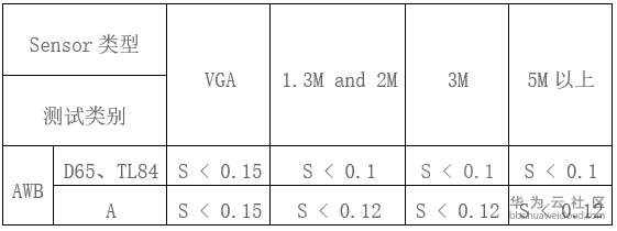

通常查看第20~21色块的值(图3-1-2红圈内的数值),该值表示相机白平衡误差,值越小越好。S<0.02时白平衡误差几乎是不可见的,当S>0.1时白平衡误差就非常严重了。
客观测试标准:

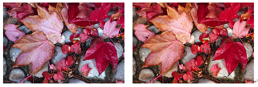

3.2 主观测试方法

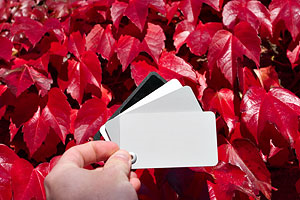

主观测试通常会拍摄不同色温(可参考本文1.2节,常用环境光色温值表格)场景,然后查看照片白平衡效果。但有时候人眼很容易被诱骗,认为照片白平衡是正确的。通常在拍摄场景中,会放一个中性的小卡片(18%灰卡或者白色卡片,或者24色卡(19~23色块))作为一个中立的参考,如下图:
但在某些情况下甚至可能不会有一个真正的“正确的”白平衡,有时候你会觉得温暖的黄色调或凉爽的蓝色的色调是完美的拍摄作品。这种场景下拍摄的照片,大致根据场景意境或人主观偏好去评价。下面两幅图片,你认为那副图片比较好呢?
