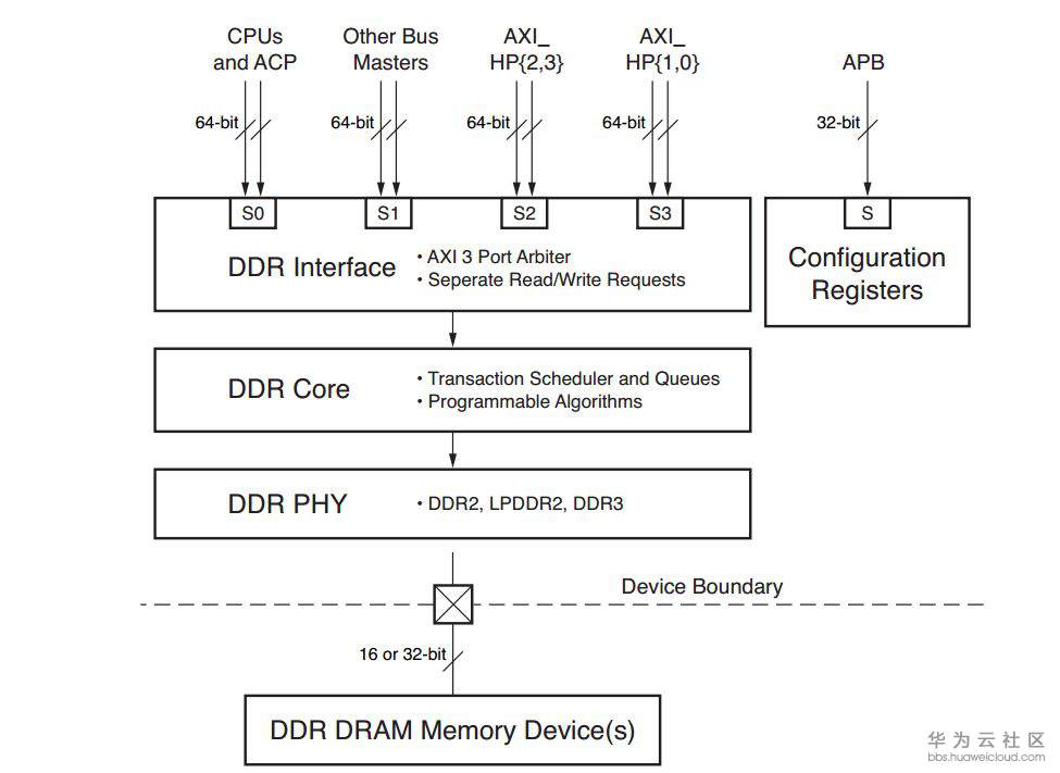

在早期计算机系统中,程序员都是直接访问物理地址进行编程,当程序出现错误时,整个系统都瘫痪掉;或者在多进程系统中,当一个进程出现问题,对属于另外一个进程的数据或者指令区域进行写操作,会导致另外一个进程崩溃。于是虚拟地址就被提出,软件使用虚拟地址访问内存,而处理器负责虚拟地址到物理地址的映射工作(地址转换时靠MMU来完成)。处理器采用多级页表来进行多次查找最终找到真正的物理地址。当处理器发现页表中找不到真正对应的物理地址时,就会发出一个异常,挂起寻址错误的进程,但是其他进程仍然可以正常工作。从虚拟地址到物理地址的转换过程可知:由于页表是存放在内存中的,使用一级页表进行地址转换时,每次读/写数据需要访问两次内存,第一次访问一级页表获得物理地址,第二次才是真正的读/写数据;使用两级页表时,每次读/写数据需要访问三次内存,访问两次页表(一级页表和二级页表)获得物理地址,第三次才是真正的读/写数据。拿Cortex-A9处理器访问两级页表举例说明,当处理器拿到一个需要访问内存的虚拟地址A,首先查找MMU里面页表地址寄存器得到页表在内存中的物理地址,然后MMU通过访问内存控制器去访问内存中的两级页表得到A1、A2两个地址,A1和A2按照一定规则组合得虚拟地址A的物理地址B,然后处理器在通过访问物理地址B得到内存数据(访问物理地址B首先需要查询cache是否命中,cache部分在前面文章已经讲解,这里不再涉及)。内存控制器结构如图1所示,cpu寻址内存物理地址过程如图2所示,注意内存控制器在cpu内部,为了方便画图讲解才放到cpu外部。

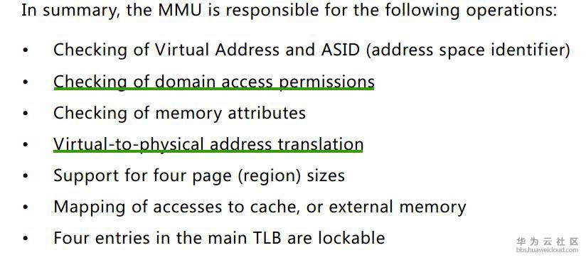

TLB是一个内存管理单元用于改进虚拟地址到物理地址转换速度的缓存,位于MMU中。当cpu对数据进行读请求时,CPU根据虚拟地址(前20位)到TLB中查找,TLB中保存着虚拟地址(前20位)和页框号(页框号可以理解为页表项)的对映关系,如果匹配到虚拟地址就可以迅速找到页框号,通过页框号与虚拟地址后12位的偏移组合得到最终的物理地址,这个查表过程由MMU硬件自动完成。在分页机制中,TLB中的数据和页表的数据关联,不是由处理器维护,而是由OS来维护, TLB的刷新是通过装入处理器中的CR3(用于保存页目录表页面的物理地址,仅高20位有效)寄存器来完成,MMU的基本功能如图3所示。

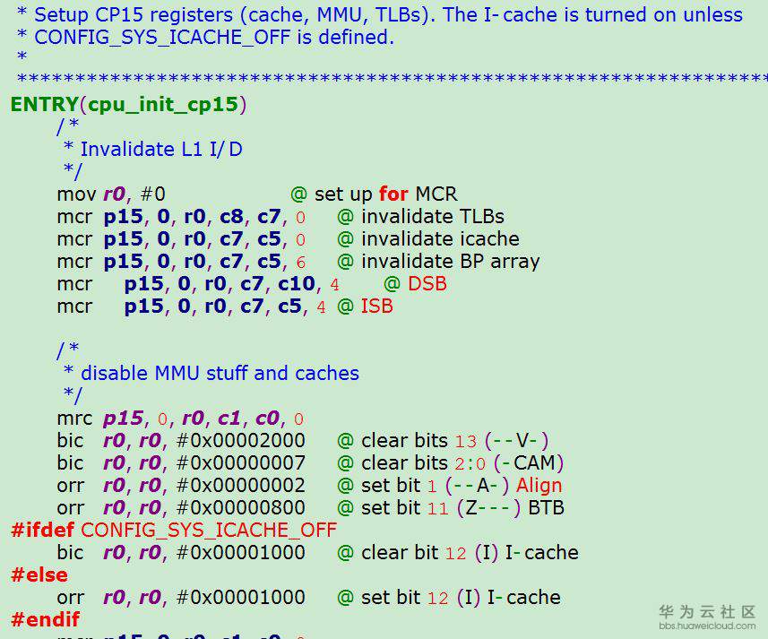

一般初始化OS之前需要关闭数据Cache、MMU。Cache是通过CP15(包含16个32位的寄存器,这个需要查阅Cortex-A9 Datasheet)管理的,刚上电的时候CPU还不能管理Cache,指令cache关闭与否可以选择,但是数据cache必须关闭,否则最开始的代码可能从数据cache中取数据,而这时候OCMC(片内RAM)中的数据还没有到data cache,这将导致数据预取异常。同样在cpu上电之前还没有对mmu初始化,这时候也用不到MMU,为了避免影响启动时初始化,所以需要关闭MMU。Cortex-A9启动初始化的局部代码如图4所示。
