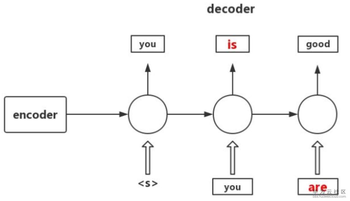

训练时:
image.png注意红色
在训练时,无论模型的预测输出是什么,decoder模型的输入都是ground truth word的,即:模型的输入都是正确的,如:are 。

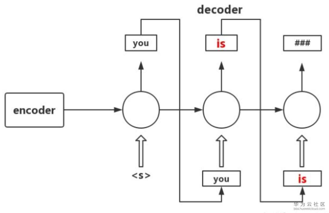

测试时:
在测试时,由于没有正确答案,所以用模型预测的上一个字的结果作为输入,如:is、 you 。
这就导致了在测试时,如果在某个地方预测错,那么之后模型的输入都是错误的,这就造成了错误会一直累积;或许模型在某个地方所预测的是另一种翻译的词,但是在训练时没有碰到过这种情况,所以模型无法进行处理。
这种偏差叫做‘exposure bias’。

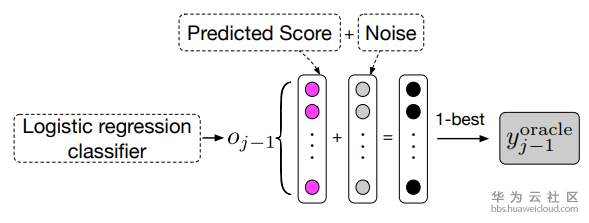

一、Word Level:
最直接的方法就是:对模型上一个 time step 的输出向量softmax后,取概率最高的词作为模型的输入。
o是模型的上一个输出向量,P是每一个词的概率,即: vocabulary size
需要注意的是,作者对这个向量加入了noise向量后才 softmax的,这对模型有很大帮助,之后会说,即:

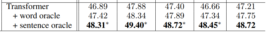

实验效果:
word oracle就是word level替换

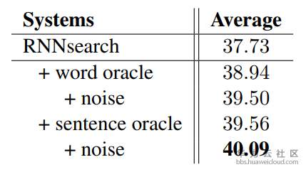

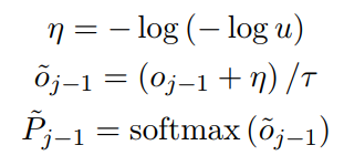

上文提到的在选择替换词时,加入noise,这个noise可以有效提高模型效果:
可以将这种noise看成一种 regularization,它使模型在选择替换词是更加健壮、可靠。
η 就是 Gumbel noise
