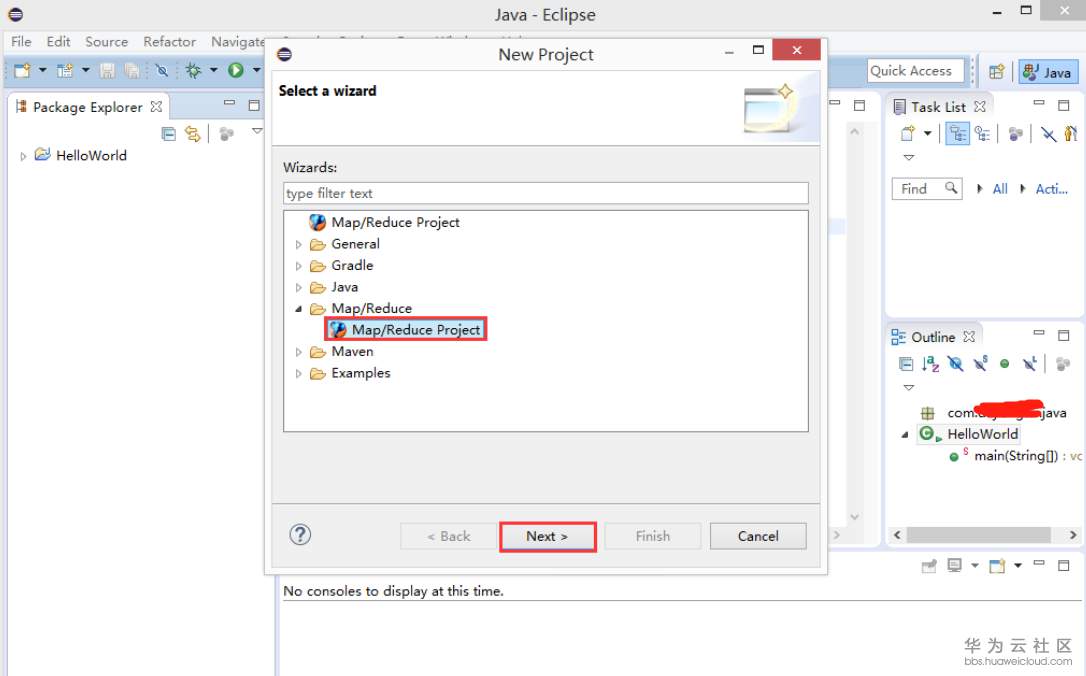

    (4)创建MapReduce项目
    如果插件安装成功,那么在新建项目选择时就会显示MapReduce项目。如下图所示:

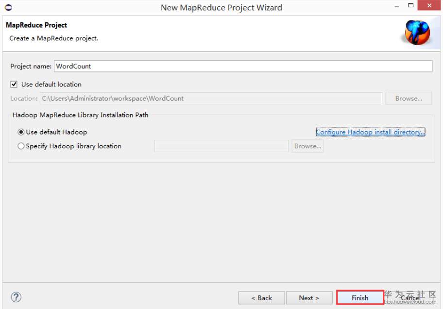

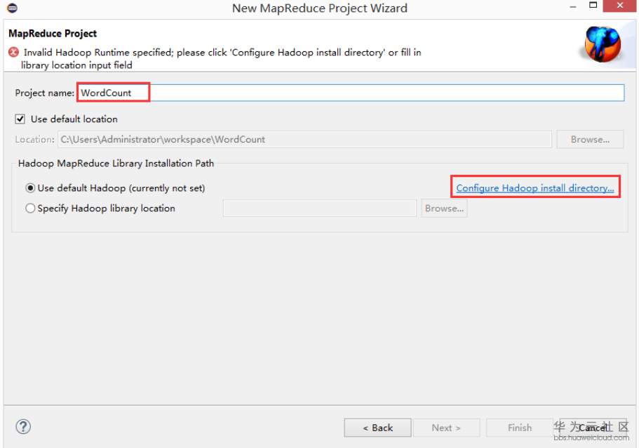

(5)创建一个WordCount的项目,然后配置Hadoop安装目录。因为Hadoop-Eclipse插件一边连接着Eclipse,另一边连接着Hadoop,所以还要在Eclipse中对Hadoop进行相关的配置。

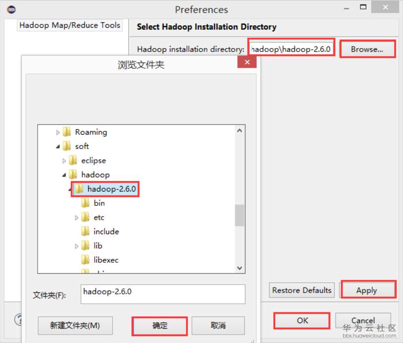

(6)配置Hadoop安装目录。
    需要把下载到本地的hadoop安装包解压(就是提前下载到本地,上传到Linux虚拟机上的Hadoop安装包,因为Hadoop安装包是不分Linux或windows操作系统的)。然后配置Hadoop安装路径即可。然后点击“Apply”和“OK”。
    注意:指定路径指定的是hadoop解压之后的那个文件夹的位置。而不是其他。

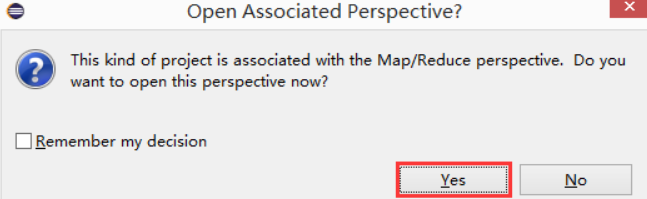

(7)在跳转的如下界面中点击“Finish”即可。
(8)在跳转的如下界面中点击“Yes”即可。

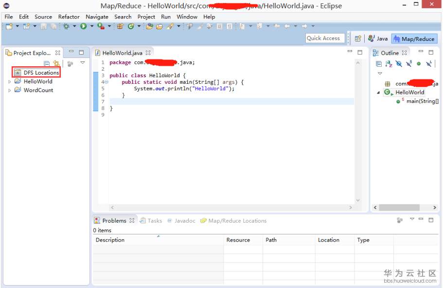

    (1)在Eclipse中显示DFS Locations
            如果以上配置都成功之后,那么在Project Explorer就会多了一个DFS Locations.窗口。这是安装Hadoop-Eclipse的第一个作用。DFS Locations的作用是在Eclipse中显示HDFS文件系统的列表,但是由于还需要启动Hadoop集群,并进行相关连接的配置,比较麻烦且容易出错,且实际工作中也不使用。所以这里暂时可不用处理。

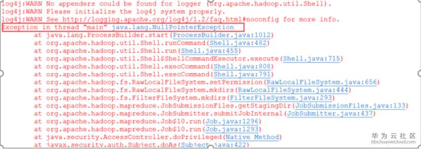

     2)然后再运行报如下错误:

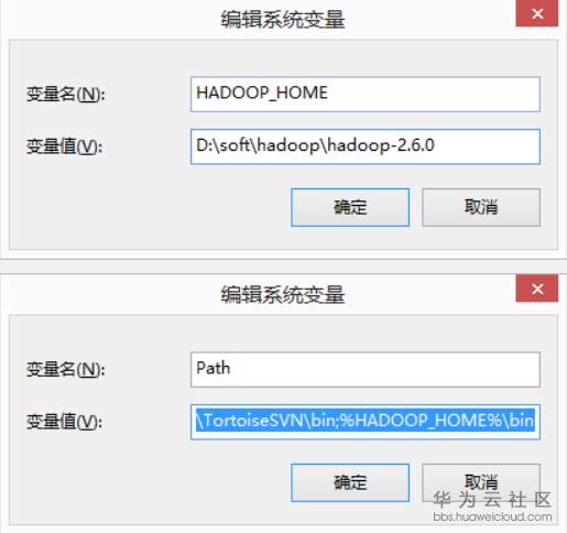

    错误原因:hadoop环境变量没有配置或配置有问。
    解决办法:只需要配置并检查HADOOP_HOME和Path变量即可。如下所示:

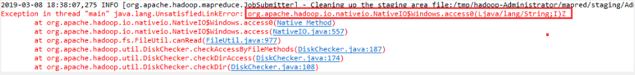

3)重启Eclipse,重新运行之后又报如下错误:

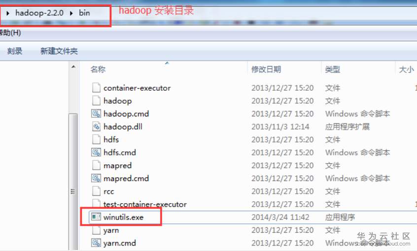

    错误原因:本地Hadoop运行目录的bin目录下中没有winutils.exe或者32位/64位版本不匹配
    解决办法:下载相应的winutils.exe和hadoop.dll放到Hadoop运行目录的bin文件夹下,注意选择正确的32位/64位版本把对应版本的那两个文件放到hadoop安装目录的bin目录下即可。
    可点击下载和Hadoop2.6.0对应的64位的winutils.exe和hadoop.dll,在下载的包的子目录下即可找到winutils.exe和hadoop.dll这两个文件。
    然后重新Eclipse并运行WordCount,发现就没有问题了。(包括前边报的空指针异常也一并解决了);

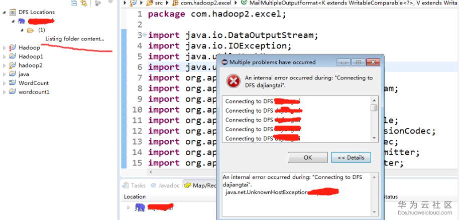

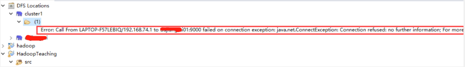

1、错误:出现DFS列表无法正常显示的问题该怎么办?且报如下错误:
解决方法:
1)可能是因为Hadoop集群(hdfs)没有启动或没有启动成功导致的
2)dfs权限:在配置文件中设置成false,或该属性配置有拼写错误
3)HDFS离开安全模式:hadoop dfsadmin -safemode leave

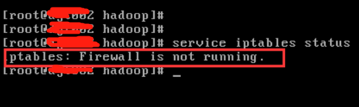

4)检查防火墙是否关闭

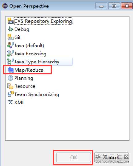

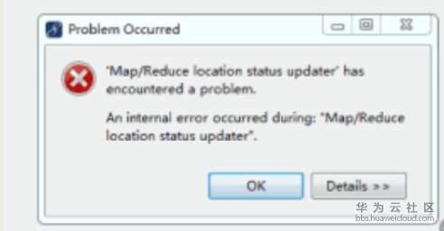

2、错误:在搭建eclipse/Myeclipse过程中出现下面问题该如何解决?
解决方法:
1)点击Window——Open Perspective——Other..
2)然后在弹出的对话框里选择Map/Reduce,点击OK即可。

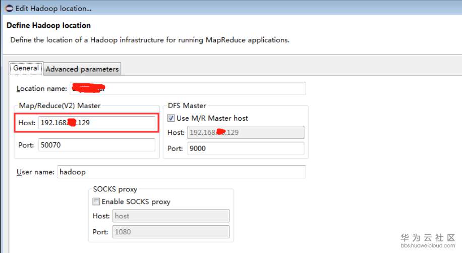

3、错误:连接不到hdfs文件系统上,报如下错误:
解决方法:
把下图的主机名改成对应的IP地址即可;
这样就可以连接到DFS文件系统了;

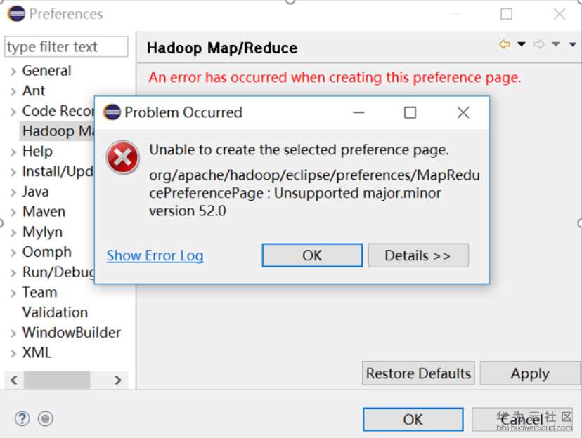

4、错误:安装完hadoop-eclipse插件之后报如下错误
解决方法:
1)如果出现这种情况,把jdk换成1.8就可以了。Jdk1.8 对应52,Jdk1.7 对应51
2)最好把Java安装路径放在path路径最前面
3)路径最好不要有中文。

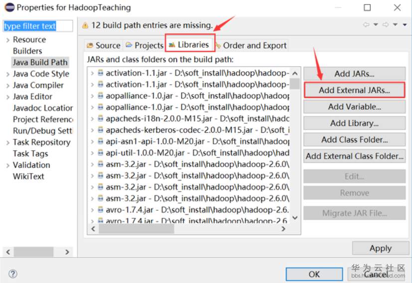

5、错误:出现下面问题,报NullPointerException异常?
解决方法:
可能是因为Hadoop相关jar包没有导入到项目或者jar包没导全
那么怎么导入jar包?导入哪些jar包呢?如下所示:
点击项目右键——Build Path——Configure Build Path——进入如下界面

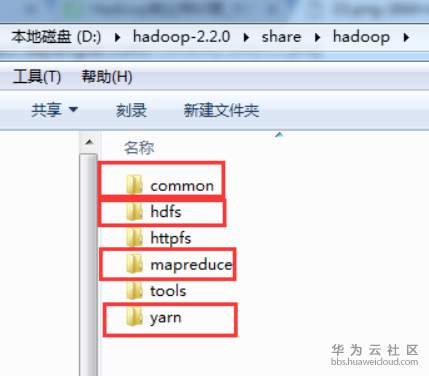

然后选择你本地hadoop安装目录下的share目录下的hadoop目录下,如下图,然后把这4个文件夹下的jar包导入即可。

3)确保Linux下的防火墙已经关闭。
