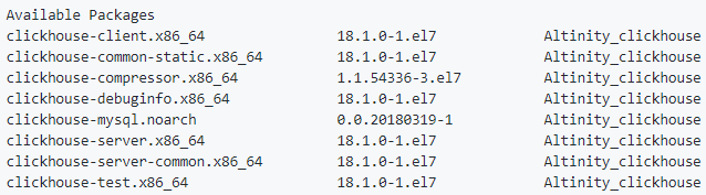

首先,确保我们有可用于安装的ClickHouse软件包,
命令:
sudo yum list 'clickhouse*'
ClickHouse包应该列为可用,如下所示:
有多个软件包可用(新版本和旧工具),其中一些已经弃用,因此无需安装所有可用的RPM。

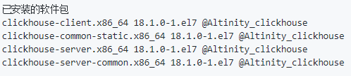

sudo yum list installed 'clickhouse*'
ClickHouse软件包应列为已安装,如下所示,

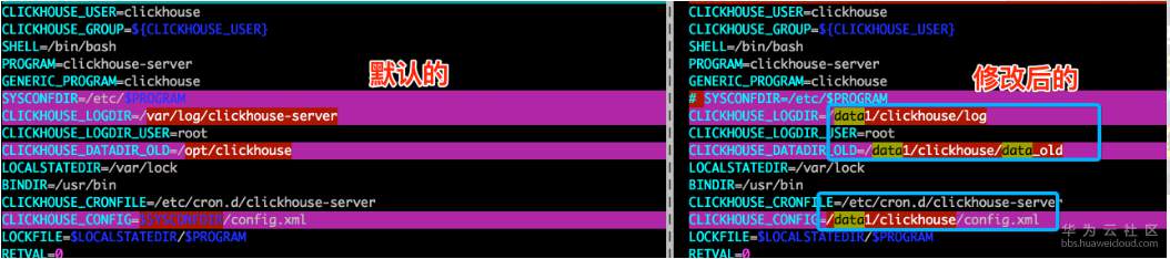

(1)默认的数据目录明显不合理,特别是对于部分机器,系统盘和数据盘是不同的配置,需要单独挂载,以我们为例,我们统一使用/data1来放数据,数据目录以clickhouse命名,考虑到不用单机多实例,不以clickhouse${port}来命名

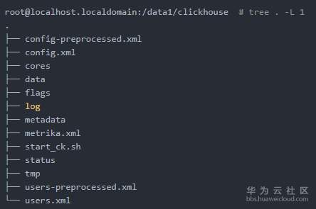

(2)默认的配置文件,对我们的管理也是个隐患,建议把配置文件、数据目录、临时目录、日志文件,统一放到/data1/clickhouse里,即:
文件夹:cores、data、还有data_old、flags、log、metadata、tmp,文件:status,
启动脚本:start_ck.sh(即 file /etc/rc.d/init.d/clickhouse-server)
(3)修改默认的shell脚本,修改默认配置文件的位置,即上面的start_ck.sh

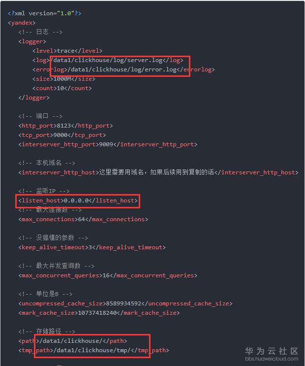

5.修改配置文件

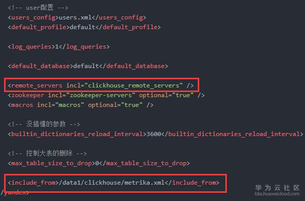

(1)修改config.xml里对数据目录的定义
说明:remote_servers就是集群配置,可以直接在此处配置,也可以提出来配置到扩展文件中。incl属性表示可从外部文件中获取节点名为clickhouse_remote_servers的配置内容。
使用扩展文件,首先,添加外部扩展配置文件。

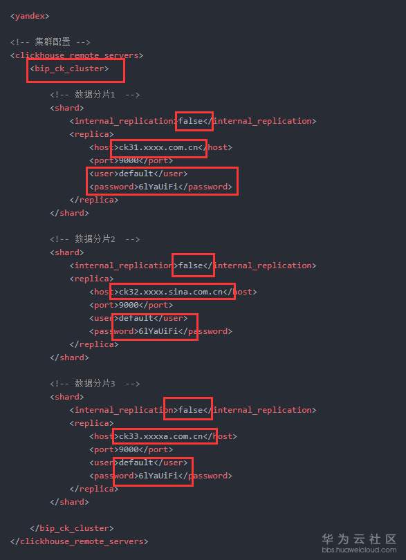

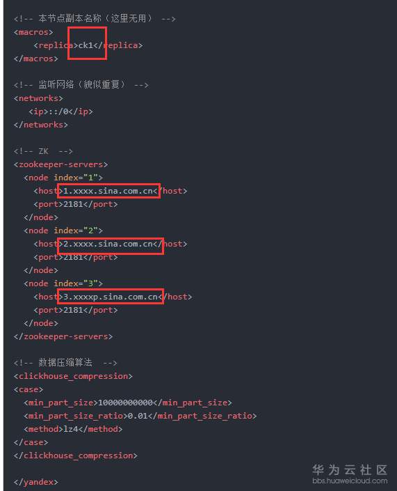

(2)metrika.xml
说明:
clickhouse_remote_servers与config.xml中的incl属性值对应;
cluster_3shards_1replicas是集群名,可以随便取名;
共设置3个分片,每个分片只有1个副本;
