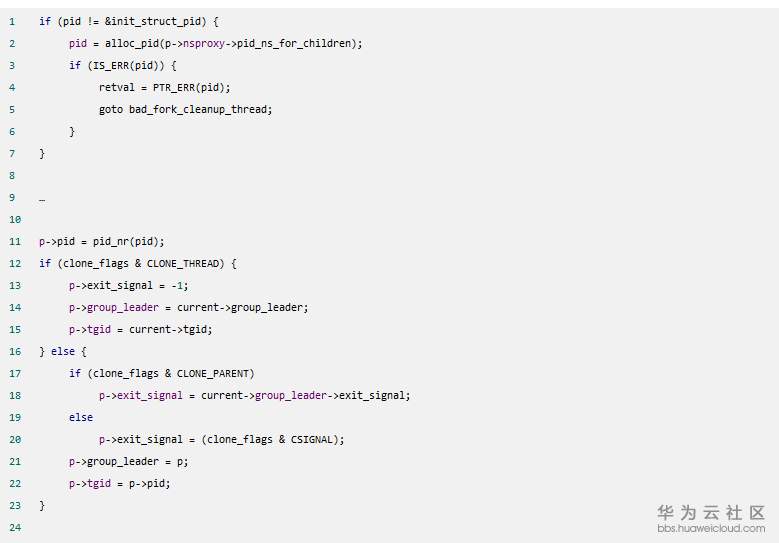

(1)进程标识符:进程所属的进程号命名空间到根的每层命名空间,都会给进程分配一个标识符。
(2)线程组标识符:多个共享用户虚拟地址空间的进程组成一个线程组,线程组中的主进程称为组长,线程组标识符就是组长的进程标识符。当调用系统调用clone传入标志CLONE_THREAD以创建新进程时,新进程和当前进程属于一个线程组。
进程描述符的成员tgid存放线程组标识符,成员group_leader指向组长的进程描述符。

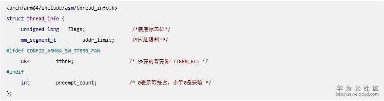

结构体thread_info存放汇编代码需要直接访问的底层数据,由各种处理器架构定义,ARM64架构定义的结构体如下。
1)flags:底层标志,常用的标志是_TIF_SIGPENDING和_TIF_NEED_RESCHED,前者表示进程有需要处理的信号,后者表示调度器需要重新调度进程。
2)addr_limit:进程可以访问的地址空间的上限。对于进程,它的值是用户地址空间的上限;对于内核线程,它的值是内核地址空间的上限。
3)preempt_count:抢占计数器。

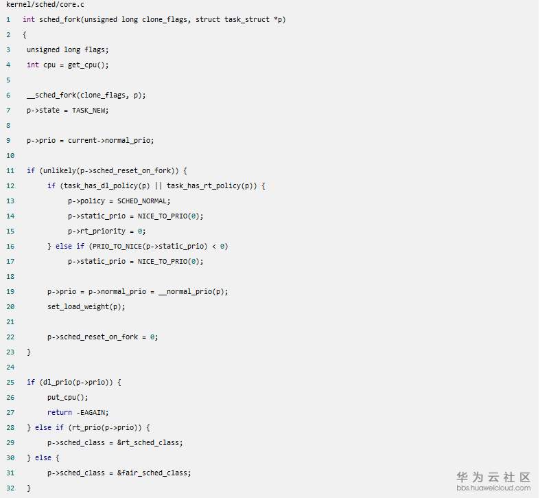

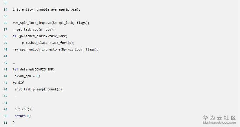

(6)函数sched_fork:函数sched_fork为新进程设置调度器相关的参数,其主要代码如下。
第6行代码,调用函数__sched_fork以执行基本设置。
第7行代码,把新进程的状态设置为TASK_NEW。
第9行代码,把新进程的调度优先级设置为当前进程的正常优先级。为什么不设置为当前进程的调度优先级?因为当前进程可能因为占有实时互斥锁而被临时提升了优先级。
第11~23行代码,如果当前进程使用sched_setscheduler设置调度策略和相关参数时设置了标志SCHED_RESET_ON_FORK,要求创建新进程时把新进程的调度策略和优先级设置为默认值,那么处理如下。
第12~15行代码,如果当前进程是限期进程或实时进程,那么把新进程的调度策略恢复成SCHED_NORMAL,把nice值设置成默认值0,对应静态优先级120。
第16行和第17行代码,如果当前进程是普通进程,并且nice值小于0,那么把新进程的nice值恢复成默认值0,对应静态优先级120。
第25~32行代码,根据新进程的调度优先级设置调度类。
第25~27行代码,如果调度优先级是限期调度类的优先级,那么返回“-EAGAIN”,因为不允许限期进程分叉生成新的限期进程。
第28行和第29行代码,如果调度优先级是实时调度类的优先级,那么把调度类设置为实时调度类。
第30行和第31行代码,如果调度优先级是公平调度类的优先级,那么把调度类设置为公平调度类。
第37行代码,调用函数__set_task_cpu,设置新进程在哪个处理器上,如果开启公平组调度和实时组调度,那么还需要设置新进程属于哪个公平运行队列和哪个实时运行队列。
第38行和第39行代码,执行调度类的task_fork方法。
第46行代码,初始化新进程的抢占计数器,在抢占式内核中设置为2,在非抢占式内核中设置为0。因为在抢占式内核中,如果函数schedule()在调度进程时选中了新进程,那么调用函数rq_unlock_irq()和sched_preempt_enable_no_resched()时会把新进程的抢占计数减两次。

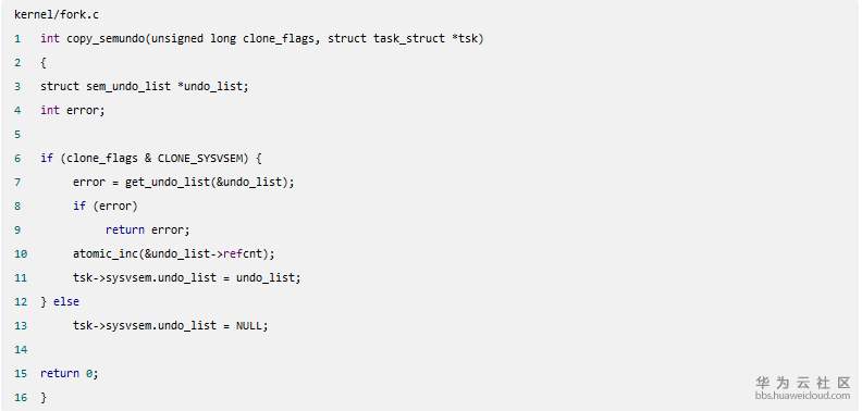

1)UNIX系统5信号量。只有属于同一个线程组的线程之间才会共享UNIX系统5信号量。函数copy_semundo处理UNIX系统5信号量的共享问题,其代码如下:
第6~11行代码,如果调用者传入标志CLONE_SYSVSEM,表示共享UNIX系统5信号量,那么新进程和当前进程共享UNIX系统5信号量的撤销请求链表,对应结构体sem_undo_list,把计数加1。当进程退出时,内核需要把信号量的计数值加上该进程曾经减去的数值。
否则,在第12行和第13行代码中,新进程的UNIX系统5信号量的撤销请求链表是空的。

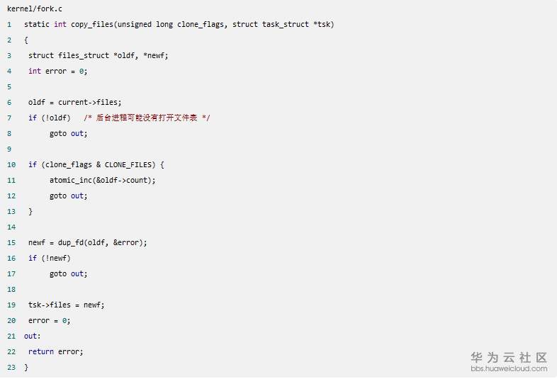

2)打开文件表。只有属于同一个线程组的线程之间才会共享打开文件表。函数copy_files复制或者共享打开文件表,其代码如下:
第10~13行代码,如果调用者传入标志CLONE_FILES,表示共享打开文件表,那么新进程和当前进程共享打开文件表的结构体files_struct,把计数加1。
否则,在第15行代码中,新进程把当前进程的打开文件表复制一份。

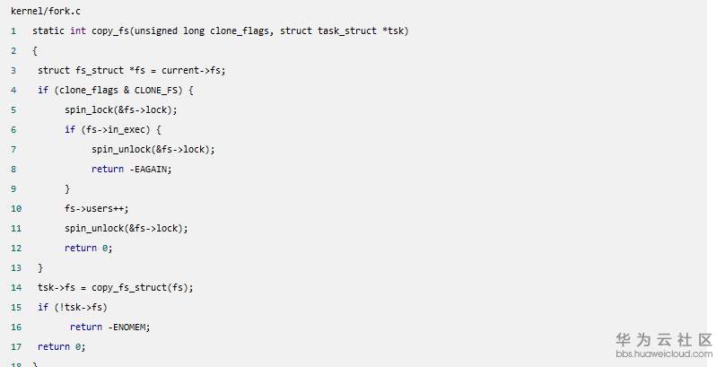

3)文件系统信息。进程的文件系统信息包括根目录、当前工作目录和文件模式创建掩码。只有属于同一个线程组的线程之间才会共享文件系统信息。
函数copy_fs复制或者共享文件系统信息,其代码如下:
第4~13行代码,如果调用者传入标志CLONE_FS,表示共享文件系统信息,那么新进程和当前进程共享文件系统信息的结构体fs_struct,把计数users加1。
否则,在第14行代码中,新进程把当前进程的文件系统信息复制一份。

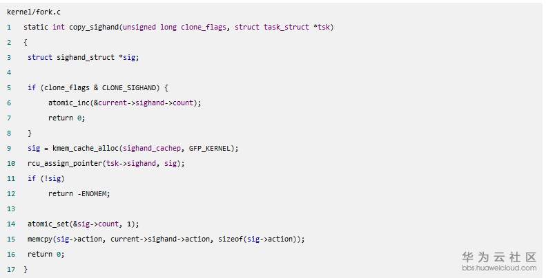

4)信号处理程序。只有属于同一个线程组的线程之间才会共享信号处理程序。函数copy_sighand复制或者共享信号处理程序,其代码如下:
第5~8行代码,如果调用者传入标志CLONE_SIGHAND,表示共享信号处理程序,那么新进程和当前进程共享信号处理程序的结构体sighand_struct,把计数加1。
否则,在第9~15行代码中,新进程把当前进程的信号处理程序复制一份。

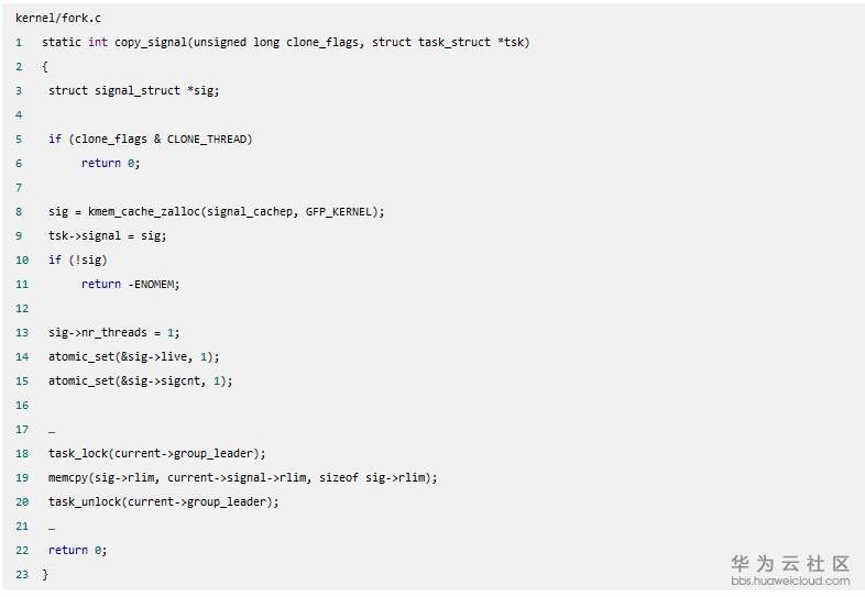

5)信号结构体。只有属于同一个线程组的线程之间才会共享信号结构体。函数copy_signal复制或共享信号结构体,其代码如下:
第5行代码,如果调用者传入标志CLONE_THREAD,表示创建线程,那么新进程和当前进程共享信号结构体signal_struct。
否则,在第8~20行代码中,为新进程分配信号结构体,然后初始化,继承当前进程的资源限制。

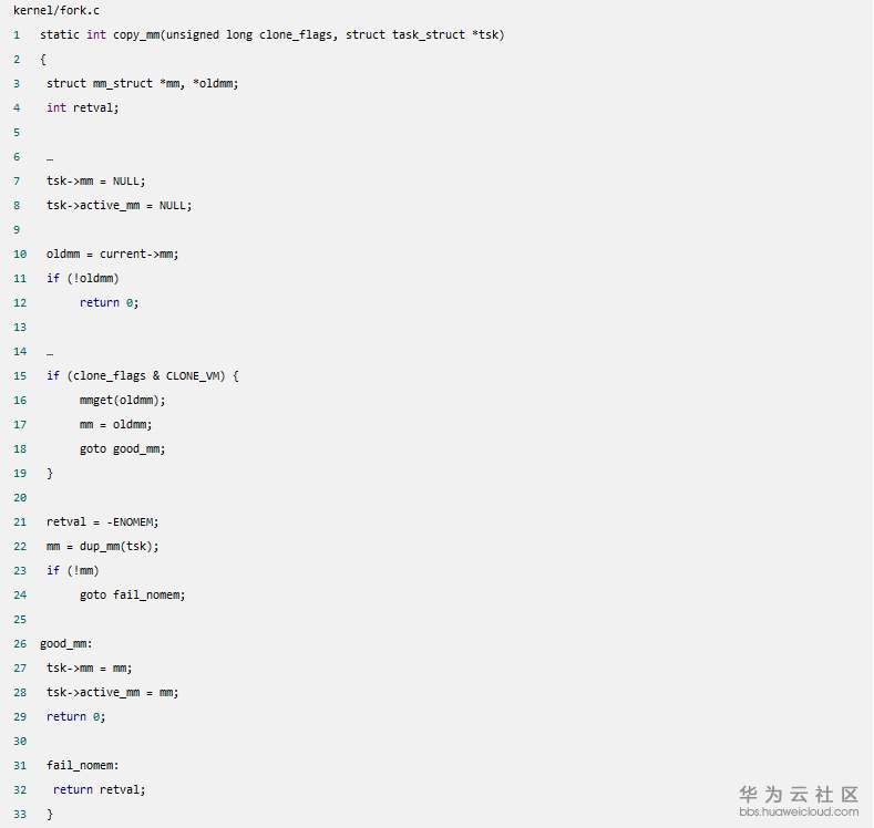

6)虚拟内存。只有属于同一个线程组的线程之间才会共享虚拟内存。函数copy_mm复制或共享虚拟内存,其主要代码如下:
第15~19行代码,如果调用者传入标志CLONE_VM,表示共享虚拟内存,那么新进程和当前进程共享内存描述符mm_struct,把计数mm_users加1。
否则,在第22~28行代码中,新进程复制当前进程的虚拟内存。

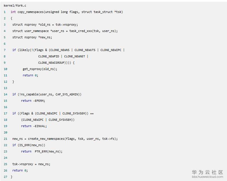

7)命名空间。函数copy_namespaces创建或共享命名空间,其代码如下:
第7~12行代码,如果共享除了用户以外的所有其他命名空间,那么新进程和当前进程共享命名空间代理结构体nsproxy,把计数加1。
第14行和第15行代码,如果进程没有系统管理权限,那么不允许创建新的命名空间。
第17~19行代码,如果既要求创建新的进程间通信命名空间,又要求共享UNIX系统5信号量,那么这种要求是不合理的。
第21行代码,创建新的命名空间代理,然后创建或者共享命名空间。
如果设置了标志CLONE_NEWNS,那么创建新的挂载命名空间,否则共享挂载命名空间。
如果设置了标志CLONE_NEWUTS,那么创建新的UTS命名空间,否则共享UTS命名空间。
如果设置了标志CLONE_NEWIPC,那么创建新的进程间通信命名空间,否则共享进程间通信命名空间。
如果设置了标志CLONE_NEWPID,那么创建新的进程号命名空间,否则共享进程号命名空间。
如果设置了标志CLONE_NEWCGROUP,那么创建新的控制组命名空间,否则共享控制组命名空间。
如果设置了标志CLONE_NEWNET,那么创建新的网络命名空间,否则共享网络命名空间。

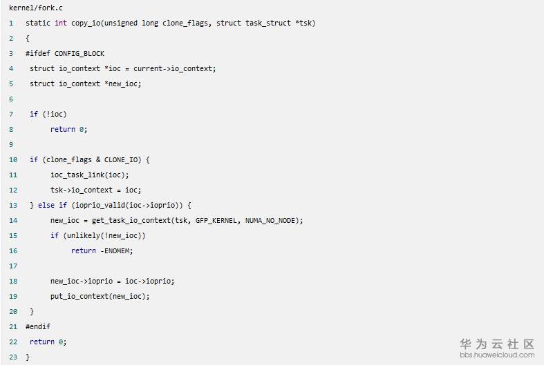

8)I/O上下文。函数copy_io创建或者共享I/O上下文,其代码如下:
第10~12行代码,如果调用者传入标志CLONE_IO,表示共享I/O上下文,那么共享I/O上下文的结构体io_context,把计数nr_tasks加1。
否则,在第13~20行代码中,创建新的I/O上下文,然后初始化,继承当前进程的I/O优先级。

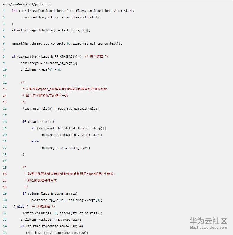

ARM64架构的函数copy_thread_tls把主要工作委托给函数copy_thread,函数copy_thread的代码如下:
执行过程如下。
第6行代码,把新进程的进程描述符的成员thread.cpu_context清零,在调度进程时切换出去的进程使用这个成员保存通用寄存器的值。
第8~30行代码,如果是用户进程,其处理过程如下。
第9行代码,子进程把当前进程内核栈底部的pt_regs结构体复制一份。当前进程从用户模式切换到内核模式时,把用户模式的各种寄存器保存一份放在内核栈底部的pt_regs结构体中。
第10行代码,把子进程的X0寄存器设置为0,因为X0寄存器存放系统调用的返回值,调用fork或clone后,子进程返回0。
第16行代码,把子进程的TPIDR_EL0寄存器设置为当前进程的TPIDR_EL0寄存器的值。TPIDR_EL0是用户读写线程标识符寄存器(User Read and Write Thread ID Register),pthread库用来存放每线程数据的基准地址,存放每线程数据的区域通常被称为线程本地存储(Thread Local Storage,TLS)。
第18~23行代码,如果使用系统调用clone创建线程时指定了用户栈的起始地址,那么把新线程的栈指针寄存器SP_EL0设置为用户栈的起始地址。
第29行和第30行代码,如果使用系统调用clone创建线程时设置了标志位CLONE_SETTLS,那么把新线程的TPIDR_EL0寄存器设置为系统调用clone第4个参数tls指定的线程本地存储的地址。

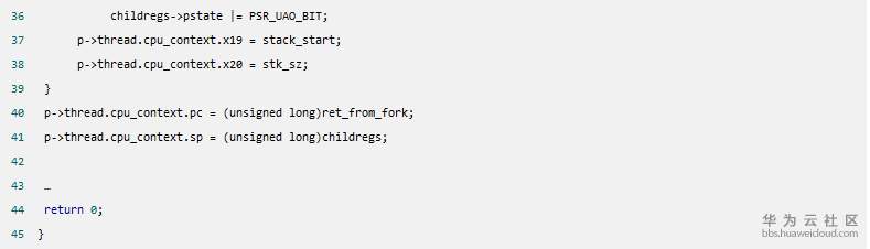

第31~39行代码,如果是内核线程,其处理过程如下。
第32行代码,把子进程内核栈底部的pt_regs结构体清零。
第33行代码,把子进程的处理器状态设置为PSR_MODE_EL1h,值为5,其中第0位是栈指针选择符(ARM64架构在异常级别1时可以使用异常级别1的栈指针寄存器SP_EL1,也可以使用异常级别0的栈指针寄存器SP_EL0),值为1表示选择栈指针寄存器SP_EL1;第2、3位是异常级别,值为1表示异常级别1。
第37行代码,把子进程的x19寄存器设置为线程函数的地址,注意参数stack_start存放线程函数的地址,即用来创建内核线程的函数kernel_thread的第一个参数fn。
第38行代码,把子进程的x20寄存器设置为传给线程函数的参数,注意参数stk_sz存放传给线程函数的参数,即用来创建内核线程的函数kernel_thread的第二个参数arg。
第40行代码,把子进程的程序计数器设置为函数ret_from_fork。当子进程被调度时,从函数ret_from_fork开始执行。
第41行代码,把子进程的栈指针寄存器SP_EL1设置为内核栈底部pt_regs结构体的起始位置。
(8)设置进程号和进程关系。函数copy_process的最后部分为新进程设置进程号和进程关系,其主要代码如下:
第1~7行代码,为新进程分配进程号。从新进程所属的进程号命名空间一直到根,每层进程号命名空间为新进程分配一个进程号。
pid等于init_struct_pid的地址,这是什么意思呢?在内核初始化时,引导处理器为每个从处理器分叉生成一个空闲线程(参考函数idle_threads_init),所有处理器的空闲线程使用进程号0,全局变量init_struct_pid存放空闲线程的进程号。
第12~23行代码,分情况设置新进程退出时发送给父进程的信号,设置新进程所属的线程组。
1)第12~15行代码,如果是创建线程,那么把新线程的成员exit_signal设置为−1,新线程退出时不需要发送信号给父进程;因为新线程和当前线程属于同一个线程组,所以成员group_leader指向同一个组长,成员tgid存放组长的进程号。
2)第16~23行代码,如果是创建进程,执行过程如下。
第17行和第18行代码,如果传入标志CLONE_PARENT,新进程和当前进程是兄弟关系,那么新进程的成员exit_signal等于当前进程所属线程组的组长的成员exit_signal。
第19行和第20行代码,如果没有传入标志CLONE_PARENT,新进程和当前进程是父子关系,那么新进程的成员exit_signal是调用者指定的信号。
第21行和第22行代码,新进程所属线程组的组长是自己。

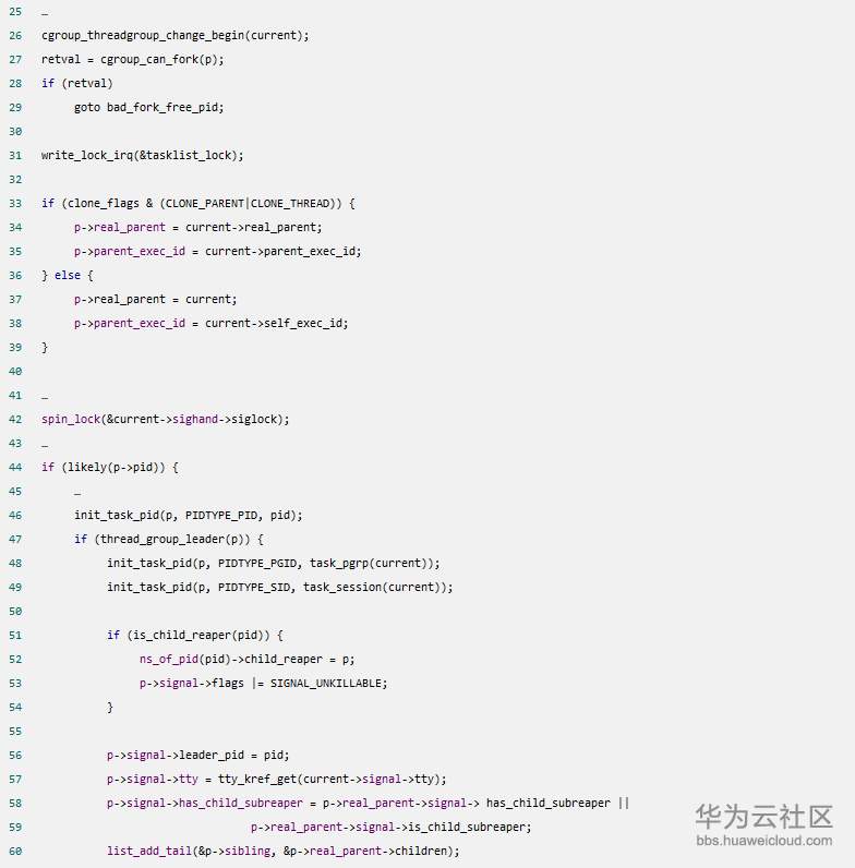

第27~29行代码,控制组的进程数控制器检查是否允许创建新进程:从当前进程所属的控制组一直到控制组层级的根,如果其中一个控制组的进程数量大于或等于限制,那么不允许使用fork和clone创建新进程。
控制组(cgroup)的进程数(PIDs)控制器:用来限制控制组及其子控制组中的进程使用fork和clone创建的新进程的数量,如果进程p所属的控制组到控制组层级的根,其中有一个控制组的进程数量大于或等于限制,那么不允许进程p使用fork和clone创建新进程。
第33~39行代码,为新进程设置父进程。
第34行代码,如果传入了标志CLONE_PARENT(表示拥有相同的父进程)或者CLONE_THREAD(表示创建线程),那么新进程和当前进程拥有相同的父进程。
第37行代码,否则,新进程的父进程是当前进程。
第46行代码,把新进程的成员pids[PIDTYPE_PID].pid指向第2行代码分配的进程号结构体。

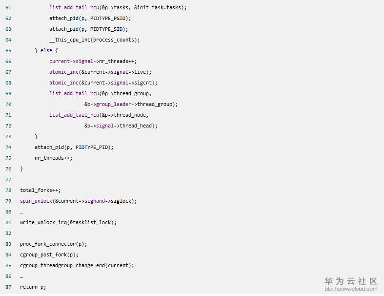

第47~64行代码,如果是创建新进程,执行下面的处理过程。
第48行代码,因为新进程和当前进程属于同一个进程组,所以成员pids[PIDTYPE_PGID].pid指向同一个进程组的组长的进程号结构体。
第49行代码,因为新进程和当前进程属于同一个会话,所以成员pids[PIDTYPE_SID].pid指向同一个会话的控制进程的进程号结构体。
第51~53行代码,如果新进程是1号进程,那么新进程是进程号命名空间中的孤儿进程领养者,忽略致命的信号,因为1号进程是不能杀死的。如果把1号进程杀死了,谁来领养孤儿进程呢?
第60行代码,把新进程添加到父进程的子进程链表中。
第61行代码,把新进程添加到进程链表中,链表节点是成员tasks,头节点是空闲线程的成员tasks(init_task.tasks)。
第62行代码,把新进程添加到进程组的进程链表中。
第63行代码,把新进程添加到会话的进程链表中。
第65~73行代码,如果是创建线程,执行下面的处理过程。
第66行代码,把线程组的线程计数值加1。
第67行代码,把线程组的第2个线程计数值加1,这个计数值是原子变量。
第68行代码,把信号结构体的引用计数加1。
第69行和第70行代码,把线程加入线程组的线程链表中,链表节点是成员thread_group,头节点是组长的成员thread_group。
第71行和第72行代码,把线程加入线程组的第二条线程链表中,链表节点是成员thread_node,头节点是信号结构体的成员thread_head。
第74行代码,把新进程添加到进程号结构体的进程链表中。
第75行代码,把线程计数值加1。
第83行代码,调用函数proc_fork_connector,通过进程事件连接器向用户空间通告进程事件PROC_EVENT_FORK。进程可以通过进程事件连接器监视进程事件:创建协议号为NETLINK_CONNECTOR的netlink套接字,然后绑定到多播组CN_IDX_PROC。
