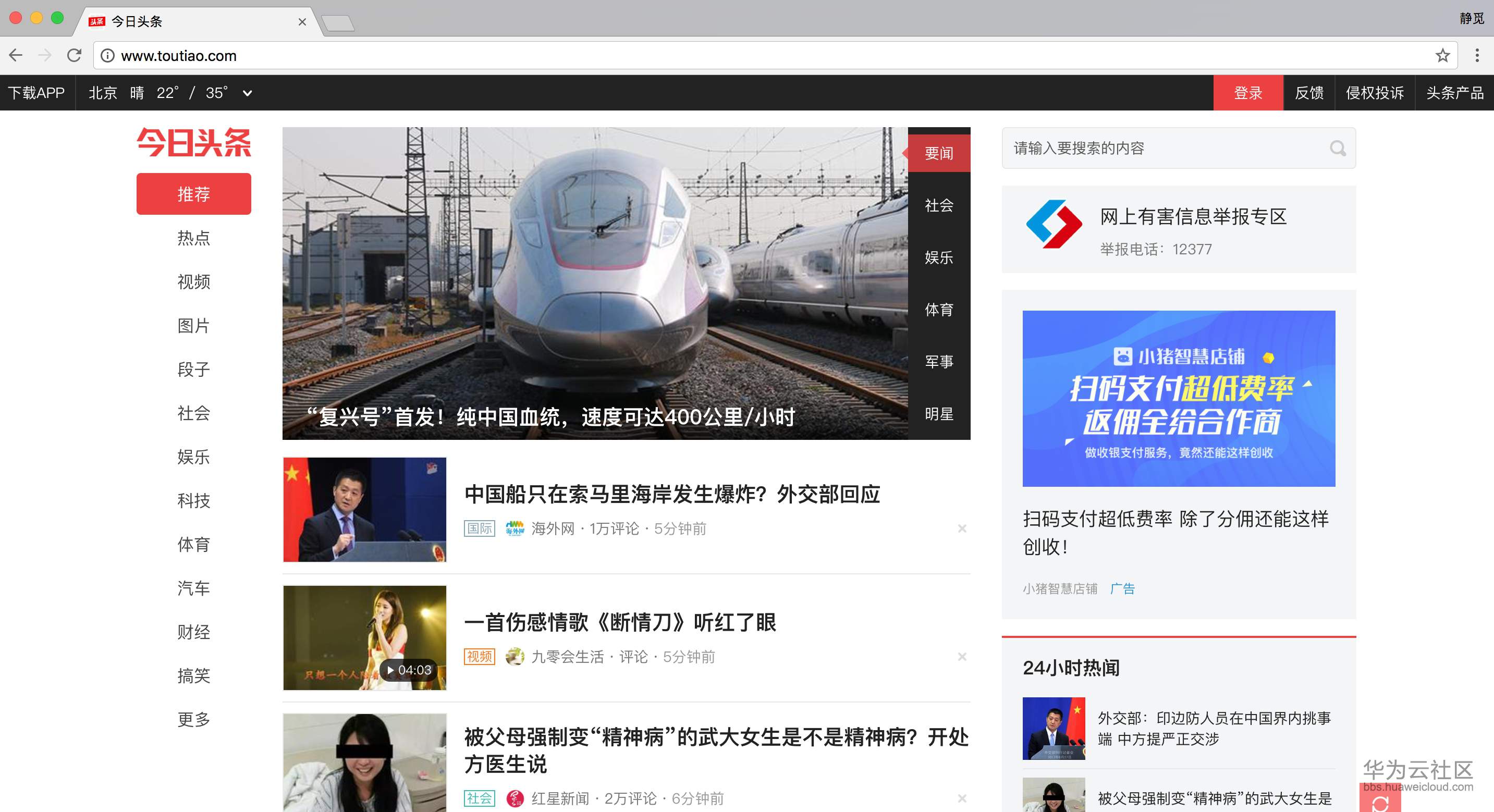

在抓取之前,首先要分析抓取的逻辑。打开今日头条的首页http://www.toutiao.com/,如图6-15所示。
图6-15 首页内容

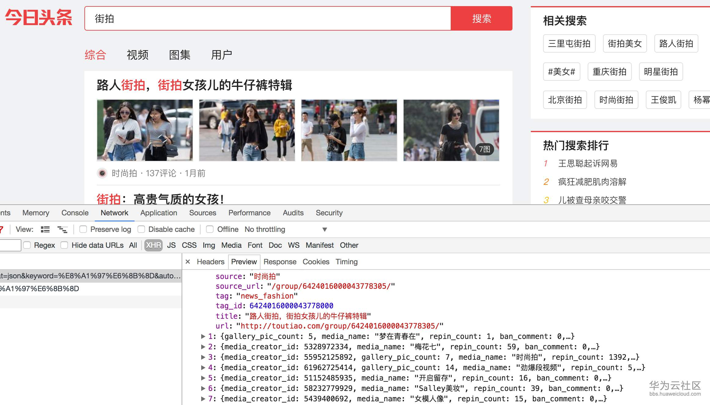

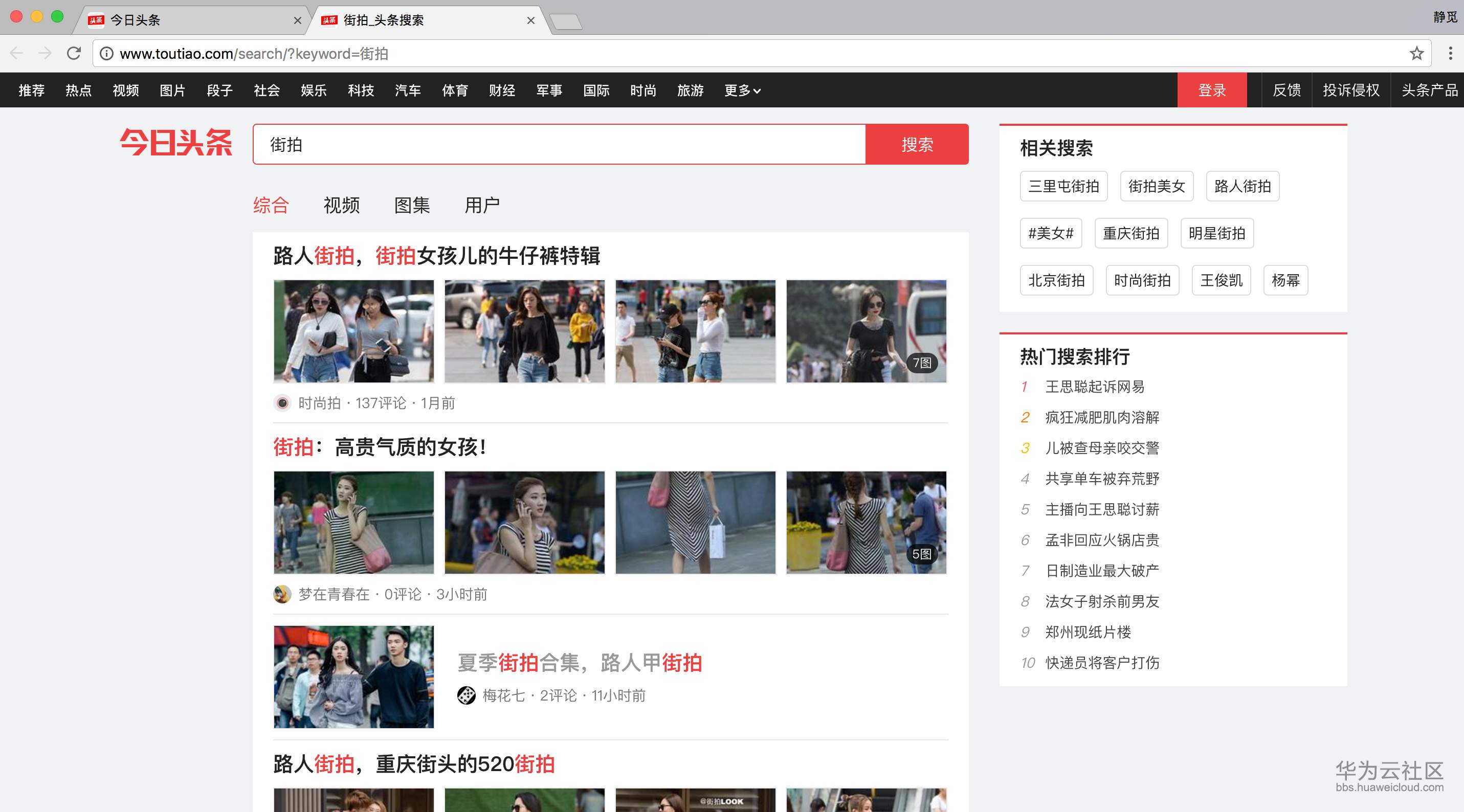

右上角有一个搜索入口,这里尝试抓取街拍美图,所以输入“街拍”二字搜索一下,结果如图6-16所示。
图6-16 搜索结果

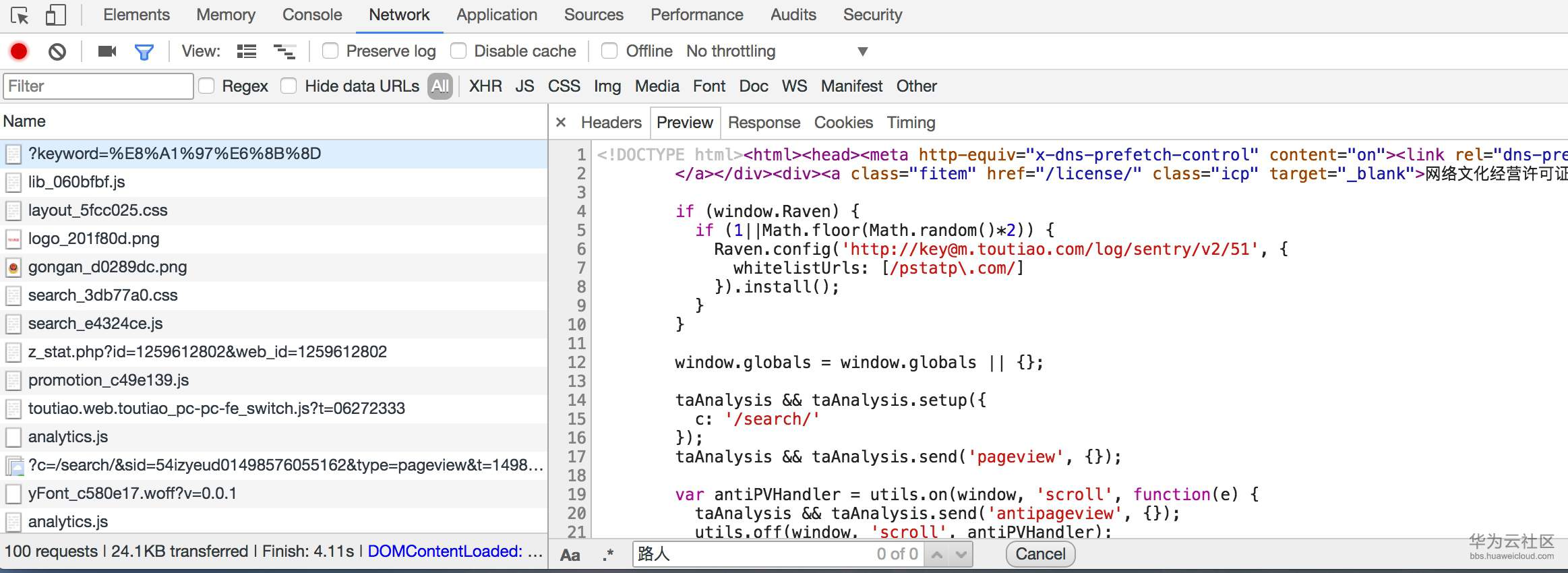

这时打开开发者工具,查看所有的网络请求。首先,打开第一个网络请求,这个请求的URL就是当前的链接http://www.toutiao.com/search/?keyword=街拍,打开Preview选项卡查看Response Body。如果页面中的内容是根据第一个请求得到的结果渲染出来的,那么第一个请求的源代码中必然会包含页面结果中的文字。为了验证,我们可以尝试搜索一下搜索结果的标题,比如“路人”二字,如图6-17所示。
图6-17 搜索结果
我们发现,网页源代码中并没有包含这两个字,搜索匹配结果数目为0。因此,可以初步判断这些内容是由Ajax加载,然后用JavaScript渲染出来的。接下来,我们可以切换到XHR过滤选项卡,查看一下有没有Ajax请求。
不出所料,此处出现了一个比较常规的Ajax请求,看看它的结果是否包含了页面中的相关数据。
点击data字段展开,发现这里有许多条数据。点击第一条展开,可以发现有一个title字段,它的值正好就是页面中第一条数据的标题。再检查一下其他数据,也正好是一一对应的,如图6-18所示。
图6-18 对比结果
这就确定了这些数据确实是由Ajax加载的。

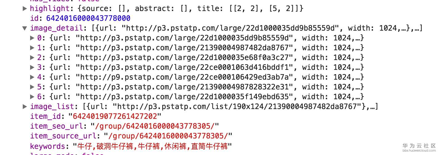

我们的目的是要抓取其中的美图,这里一组图就对应前面data字段中的一条数据。每条数据还有一个image_detail字段,它是列表形式,这其中就包含了组图的所有图片列表,如图6-19所示。
图6-19 图片列表信息
因此,我们只需要将列表中的url字段提取出来并下载下来就好了。每一组图都建立一个文件夹,文件夹的名称就为组图的标题。

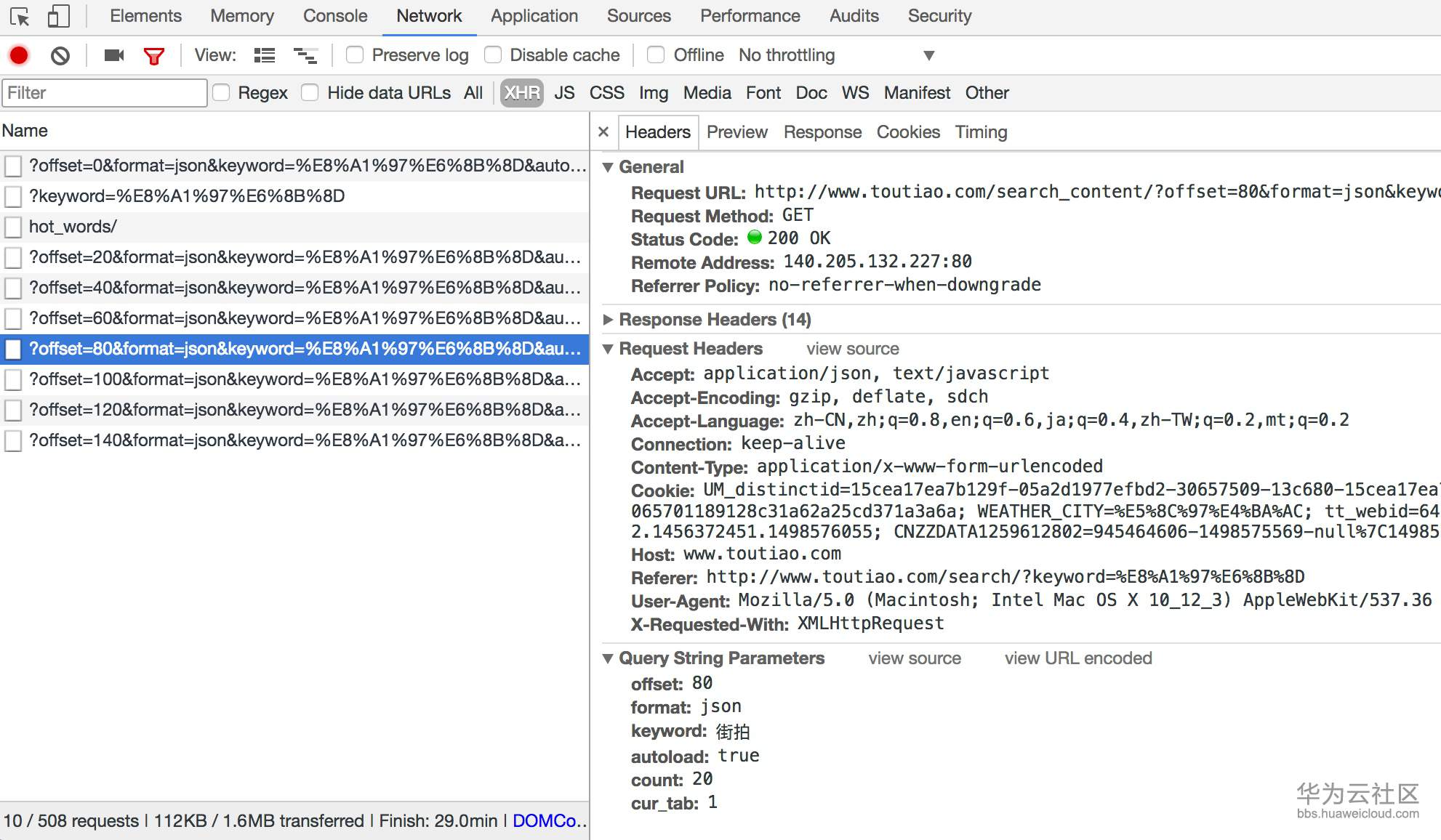

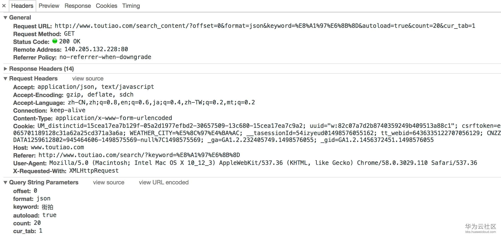

切换回Headers选项卡,观察一下它的请求URL和Headers信息,如图6-20所示。
图6-20 请求信息
可以看到,这是一个GET请求,请求URL的参数有offset、format、keyword、autoload、count和cur_tab。我们需要找出这些参数的规律,因为这样才可以方便地用程序构造出来。
接下来,可以滑动页面,多加载一些新结果。在加载的同时可以发现,Network中又出现了许多Ajax请求,如图6-21所示。
图6-21 Ajax请求
这里观察一下后续链接的参数,发现变化的参数只有offset,其他参数都没有变化,而且第二次请求的offset值为20,第三次为40,第四次为60,所以可以发现规律,这个offset值就是偏移量,进而可以推断出count参数就是一次性获取的数据条数。因此,我们可以用offset参数来控制数据分页。这样一来,我们就可以通过接口批量获取数据了,然后将数据解析,将图片下载下来即可。

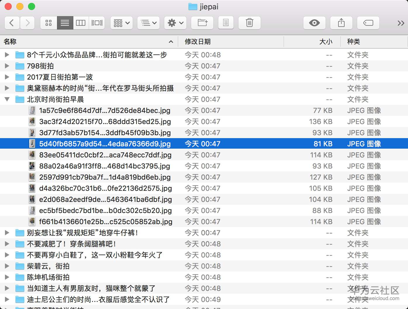

这样整个程序就完成了,运行之后可以发现街拍美图都分文件夹保存下来了,如图6-22所示。
图6-22 保存结果
