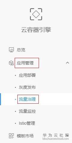

在云容器引擎界面点击应用管理,选择流量治理。

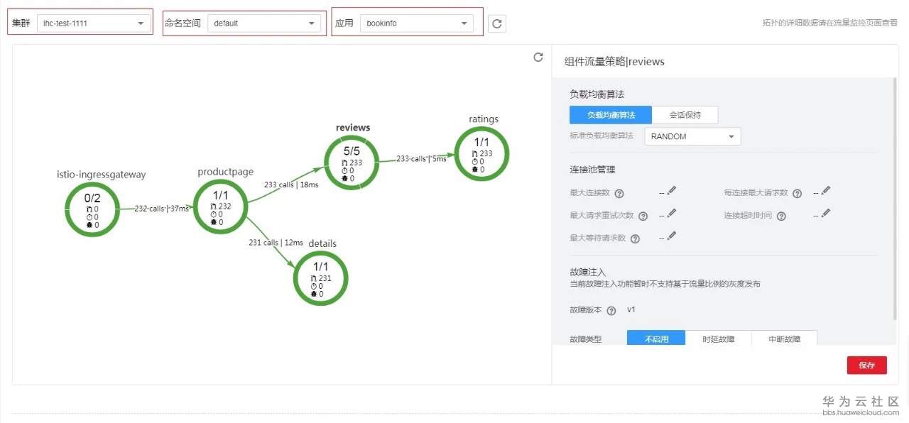

右侧出现拓扑图,在上面的选项栏中选择集群,命名空间,应用。然后点击我们想配置的组件,这里是 reviews,右侧则会出现流量治理的界面。
步骤 3
在负载均衡算法中,由Round_Robin 改为random。

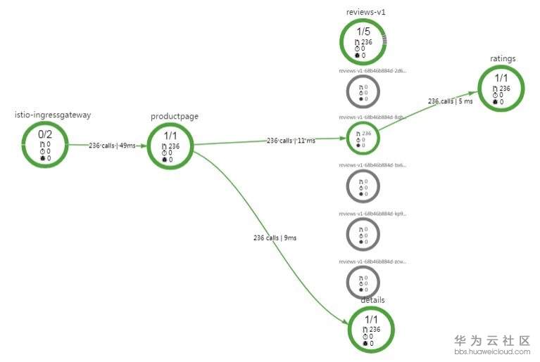

在左侧导航栏中选择流量治理下面的流量监控,再选择相应的集群,命名空间,应用。多访问几次,或者后台写脚本一直curl productpage,可以从拓扑图中观察数据。
步骤 5

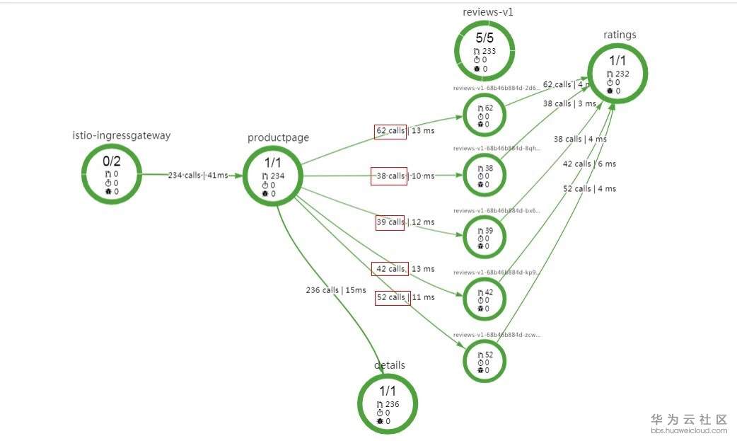

当有流量时,鼠标右键点击reviews组件,选择展开选项这时我们可以看到所有实例的被分发情况。
实例编号12345
访问次数6238394252

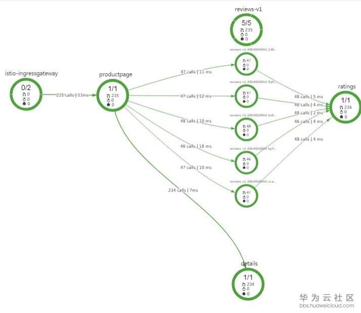

轮询算法:
实例编号12345
访问次数4747484647

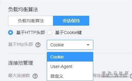

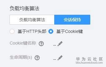

会话保持(Session Affinity)是通过设定的某个指标来计算,将哈希值相同的请求分发至某个固定的实例来处理。现在支持基于HTTP头部设定指标和Cookie键值设定指标。
我们当前还在轮询算法中,所以所有请求会均匀的分配给所有实例,设置会话保持基于HTTP请求头部,并且设为Cookie。我们后台curl的请求cookie设为了一个固定值,理论上来讲所有的请求都会分发至同一个pod。
我们依然采用流量监控,展开reviews组件来观察分发情况。
根据图中不难看出,所有的请求都分发至了第二个实例,因为cookie一致所以保持了这个会话链接。

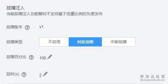

故障注入(Fault Injection)为开发和测试人员主动向系统中引入故障,来观察系统在非正常状态下的行为,是一种可靠性,稳定性的验证手段。Istio也支持了非侵入式的注入故障,分为时延故障和中断故障。

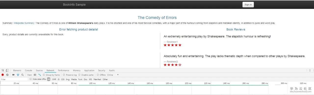

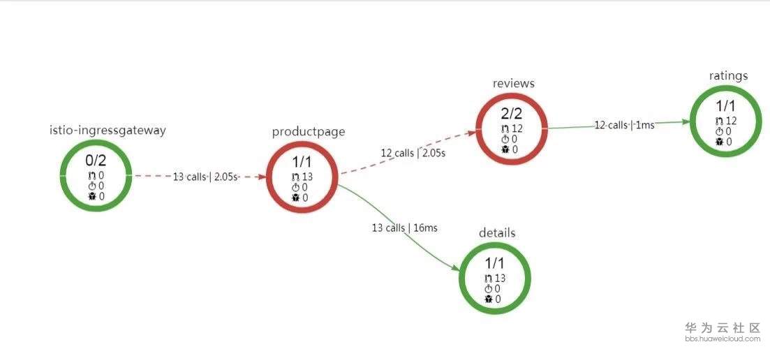

故障注入的步骤大致相同在流量治理页面的下方,选择时延故障,并且输入触发百分比和延时时间。然后再打开productpage 手动刷新几次,能明显感觉到延迟有了变化,当然也可以打开F12调试界面,观察网络请求状况,不难发现productpage请求耗时都在2秒上下。

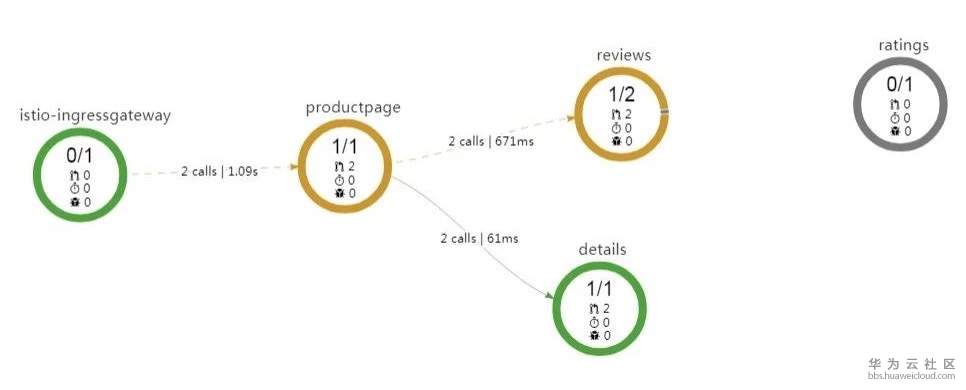

这时候我们打开流量监控界面观察下发现productpage与reviews受到了明显的影响。红色表示请求状态极差,虚线表示是由时延造成的。

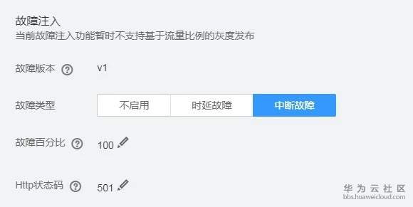

接下来我们来测试并且使用中断故障,我们对details配置中断故障,中断返回码设为501。
配置完后,我们再去手动访问几次productpage来观察下结果。
发现现在的右侧details已经报了error
我们回到流量监控图,可以看到组件之间的访问情况。在给ratings配置了中断故障后,原本调用ratings组件的reviews组件,已经无法和ratings通信了。
