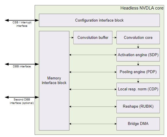

对应的芯片架构如下:
Headless控制模式
架构上分为高端的headed和低端的headless方案。差别就是是否有MCU来承担IPU的逻辑控制功能。如果有host CPU和MCU两种角色,就是headed方案,否则就是headless。
NVDLA的初始开源版本将仅提供headless模式的软件解决方案。本次运行的场景是在linux下,但是是按照CPU直接操控DLA的寄存器来实现的,也就是headless模式。好处是很容易从无头模式看到核心的IPU控制逻辑。

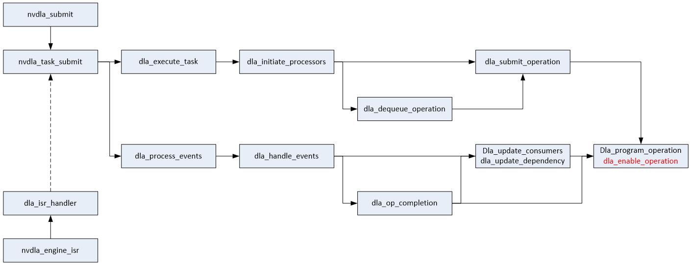

主要的流程思路
除了初始化,驱动主要处理对上对下两个接口。对上是来和用户态的IOCTL,对下是处理中断。两者最终都是调用或者激活nvdal_task_submit,清理task之间的dependency关系,将合适的task放入processor执行。
图表 1 KMD的主流程

主流程函数讲解
主流程入口函数nvdla_task_submit
Step1
调用dla_execute_task
Step2
等待wait_for_completion(&nvdla_dev->event_notifier),然后调用dla_process_events。
dla_process_events和dla_handle_events
dla_process_events遍历DLA_OP_NUM个processor调用dla_handle_events(processor)。
dla_handle_events遍历自己的processor->groups读取信息,先处理dma相关的event,调用dla_update_consumers来解除dependency_count。如果发现有operation的dependency_count降为0,就dla_enable_operation。这就等于是收到中断后,遍历所有类型的processor,遍历所有的group来解除dependency,找到能执行的下一个任务。
dla_handle_events最后调用了dla_op_completion来处理complete event。
dla_op_completion
1.       先调用dla_update_consumers清理dependency。
2.       如果(engine->network->num_operations == engine->num_proc_hwl)说明网络都算完了。如果还有任务接着调用dla_program_operation和dla_enable_operation来执行下一个任务,和dla_submit_operation的思路差不多。
