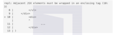

  假如写成以下这样:
  const MessageList = () =>(
   <div>
      <div>Hello React!</div>
        <ul>
         <li>List1</li>
              <li>List2</li>
              <li>List2</li>
        </ul>
       </div>
     <div>
     </div>
  进行程序后会报错,无法通过编译,控制台报错如图1.9所示。
图1.9  Babel报错
