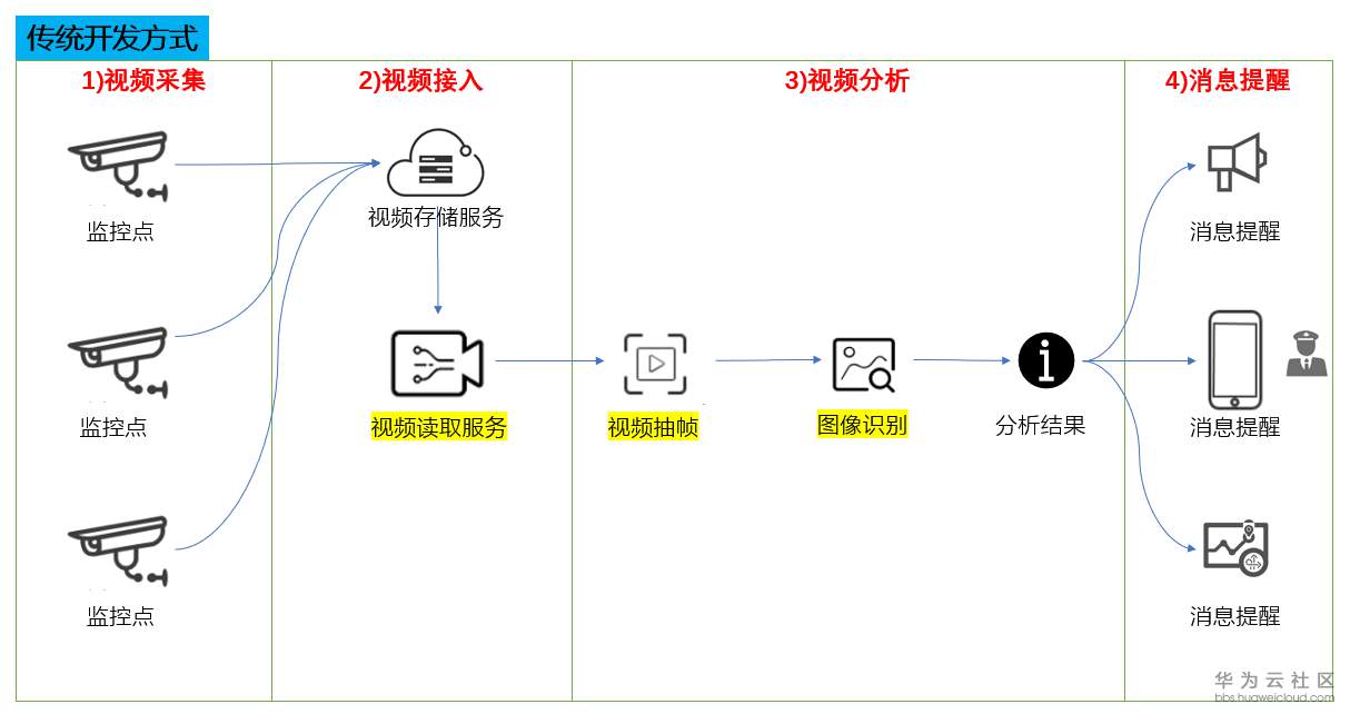

4.自研方案
结构框架如上图,简要技术点如下:
  1.监控点视频数据自动发送到视频存储服务采用的是某品牌整体解决方案。
  2.视频读取服务采用的是opencv读取rtsp视频流方式
  3.视频读取后继续通过opencv进行的视频抽帧,得到每一个视频帧图像。此处因为视频数据是24小时接受的,数据量巨大,所有进行了抽帧过滤,引入了一些校验算法。
  4.视频抽帧后得到具体图像,针对每一个图像进行图像识别,识别这块采用了VGG-Net、Faster-RCNN等,具体不展开
  5.当识别出是疑似信息后调用消息发送接口
随着摄像头的增多产生了一下问题:
  1.视频识别算法机器对GPU卡的开销越来越大,服务器数量也在增加,视频接入与抽帧的需求也极具增加,是的硬件开销很大,需要配备多台服务器进行支撑,多台服务器的管理进而需要服务器性能管理系统,对整个系统的要求也在增多,已经开始超过项目组技术能力范围,开始需求成熟产品解决方案。

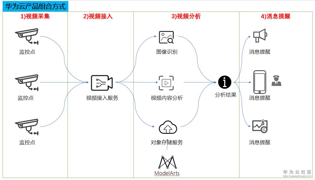

5.华为云方案
通过调研华为云系列产品,提出上图解决方案:
  1. 通过视频接入服务接入视频采集系统数据,具体接入服务介绍https://www.huaweicloud.cn/product/vis.html
  2. 通过视频内容分析服务对视频接入服务的数据进行视频分析,具体介绍:https://www.huaweicloud.cn/product/vcr.html
  3. 除采用成熟产品的视频内容分析外,还计划引入ModelArts自行优化识别算法和引入华为云图像识别服务
    ModelArts介绍:https://www.huaweicloud.cn/product/modelarts.html
    图像识别服务介绍:https://www.huaweicloud.cn/product/image.html
  4. 通过以上方式对视频进行分析得出分析结果
  5. 将分析结果进行消息提醒
