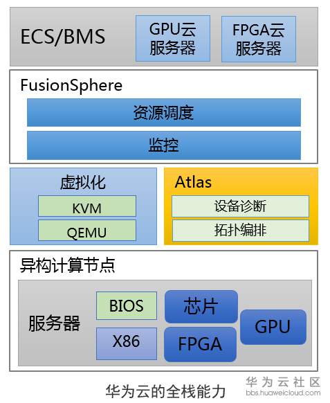

首先大家看下面这个图,这是我们异构云服务器的一个非常简单的架构图,可能都称不上架构图,算个示意图吧。我在每一层讲一个小例子,看看我们是怎么结合业务的需求做到的。

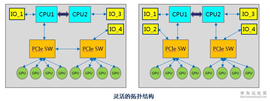

立项初期,我看到这个能力,是非常兴奋的。在我眼中,硬件一般都是非常死板的,是什么就是什么,没想到还可以这么灵活。看下面这个图,我们的Atlas服务器的PCI拓扑结构是可以按需调整的。那这个能力对用户来讲有什么好处呢。大家回忆一下自己的业务,是不是不同的业务对于设备的拓扑结构要求不同呢。或者请看我上篇文章里面的那个Amber性能的描述,在需要卡之间大量传输数据的场景下,下图左边这个拓扑显然效率更高。如果需要和cpu频繁交互,那么下图右边这个拓扑更合适一些。实际情况也是这样的,我们的一些AI训练客户选择了左边的拓扑,分子动力学的客户选择了右边的拓扑。当然也不是绝对这样,还是要看业务的需求。
同一套服务器应对不同的业务,还有一个隐形的优势,就是性价比,或者说成本。像上面这种不同的硬件结构,还有一种思路就是出不同的物理服务器。那么,设计、开发、生产、运维等等环节都要重复花钱,这些花出去的钱必然要从客户的身上再赚回来。所以帮客户省钱,也是我们的一个小优点吧。

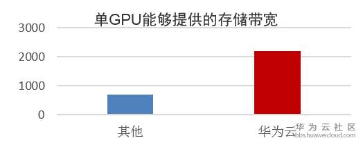

上面讲了那么多和服务器没用的东西,我是想说,我们每一个设计都是从客户业务需求出发的,并不是为了牛X而做牛X。我上篇文章提到,客户的软件在我们的环境上跑出了两倍的性能。那除了单精度计算能力,还能有啥呢。在设计GPU云服务器之前,我阅读了一些HPC相关的论文,发现在仿真的过程中,一些算法会生成大量的临时数据。那这个量有多大呢,我们这个客户在业务运行的过程中,单个GPU运算时的磁盘持续写带宽达到了1.6GB/s,注意是GB不是Gb,这个带宽基本上就是整个NVME SSD的能力了。而一台ECS最大可以配备4张GPU,可以算算业务起来以后,整个系统的持续存储带宽能达到多少。所以我们针对这个场景,我们给ECS的每个GPU配备了一张NVME SSD。这种1比1的配置在我们上线时,只有华为云能够提供。
