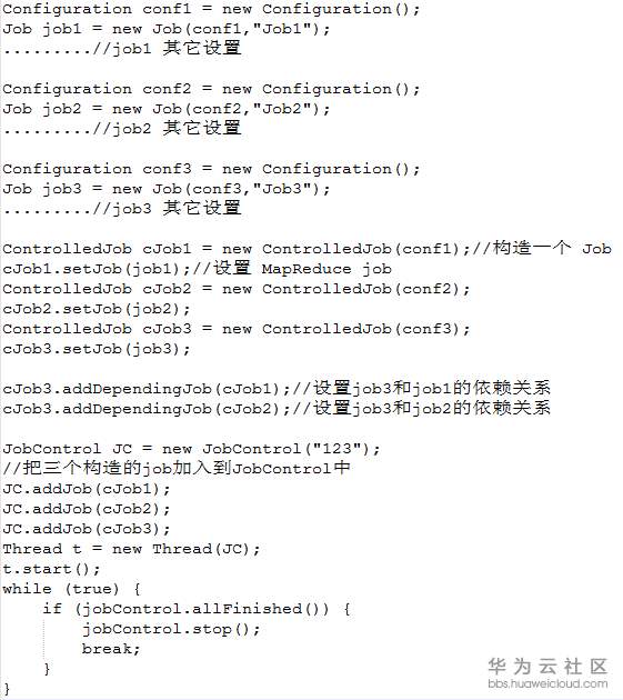

依赖关系式 MapReuce:
依赖关系式 MapReduce主要是由 org.apache.hadoop.mapred.jobcontrol 包中的 JobControl 类来实现。JobControl 的实例表示一个作业的运行图, 你可以加入作业配置,然后告知 JobControl 实例作业之间的依赖关系。在一个线程中运行 JobControl 时,它将按照依赖顺序来执行这些作业。也可以查看进程, 在作业结束后,可以查询作业的所有状态和每个失败相关的错误信息。如果一个作业失败,JobControl 将不执行与之有依赖关系的后续作业。
依赖关系式 MapReuce 的示例代码如下所示:
注意:hadoop的JobControl类实现了线程Runnable接口。我们需要实例化一个线程来启动它。直接调用JobControl的run()方法,线程将无法结束。

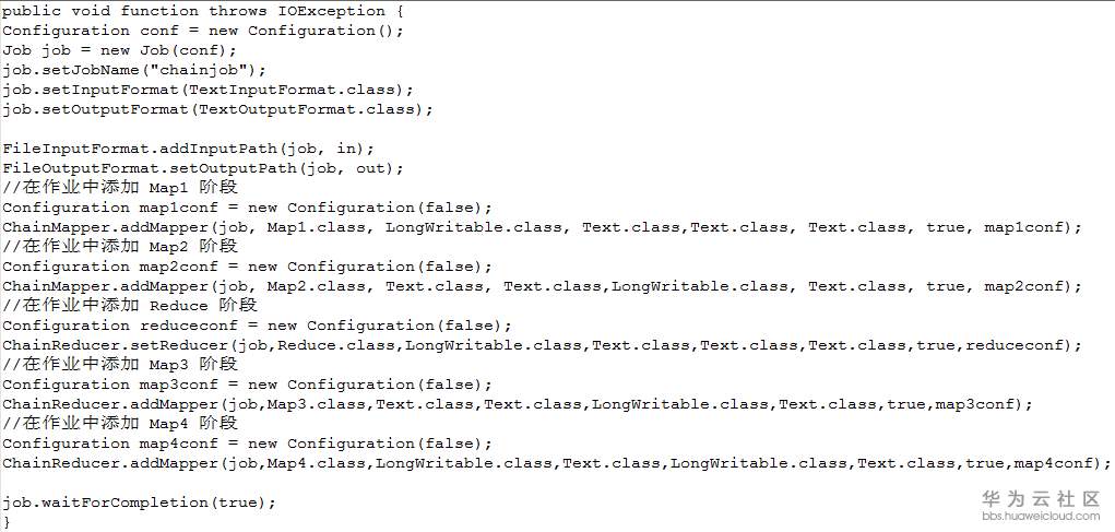

线性链式 MapReduce
大量的数据处理任务涉及对记录的预处理和后处理。
例如:在处理信息检索的文档时,可能一步是移除 stop words(像a、the和is这样经常出现但不太有意义的词),另一步做stemming(转换一个词的不同形式为相同的形式,例如转换finishing和finished为finish)。
你可以为预处理与后处理步骤各自编写一个 MapReduce 作业,并把它们链接起来。在这些步骤中可以使用IdentityReducer(或完全不同的 Reducer)。 由于过程中每一个步骤的中间结果都需要占用I/O和存储资源,这种做法是低效的。另一种方法是自己写 mapper去预先调用所有的预处理步骤,再让reducer调用所有的后处理步骤。这将强制你采用模块化和可组合的方式来构建预处理和后处理。因此Hadoop引入了ChainMapper 和ChainReducer类来简化预处理和后处理的构成。
hadoop提供了专门的链式ChainMapper和ChainReducer来处理线性链式MapReduce任务。在Map或者Reduce阶段存在多个Mapper,这些Mapper像Linux管道一样,前一个Mapper的输出结果直接重定向到后一个Mapper的输入,形成流水线。 其调用形式如下:
... //预处理
ChainMapper.addMapper(...);
ChainReducer.setReducer(...);
ChainReducer.addMapper(...);
...  //后处理
//addMapper()调用的方法形式如下:
public static void addMapper(Job job,
Class< extends Mapper> mclass,
Class< extends K1> inputKeyClass,
Class< extends V1> inputValueClass,
Class< extends K2> outputKeyClass,
Class< extends V2> outputValueClass,
Configuration conf
        addMapper()方法有8个参数。第一个和最后一个分别为全局的Job和本地的configuration对象。第二个参数是 Mapper类,负责数据处理。余下4个参数 inputKeyClass、inputValueClass、outputKeyClass和outputValueClass是这个Mapper类中输入/输出类的类型。ChainReducer专门提供了一个setReducer()方法来设置整个作业唯一的Reducer,语法与addMapper()方法类似。
线性链式 MapReduce 的示例代码如下所示:
