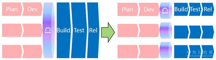

从模块化,组件化到服务化,基本也是顺着这个思路在发展。一个团队,接到一个开发任务,先做需求分析,系统分解,每个人分一个模块,各人先聚焦自己的模块。在开发阶段,基本是可以做到解耦的。但在验证和运行阶段,麻烦就接踵而至。一个模块的验证要等待其它相关模块就绪后才能进行,一个模块的修改可能会依赖另一个模块的同步修改,一个模块的问题可能会导致另一个模块崩溃。随着时间的推移,血肉模糊,纠缠不清,无数软件开发人员的大好青春就耗在这里。
经过血泪教训,开发人员自然会想到,把一些公共的功能和框架提取出来,做成组件,提前开发并验证好,确保组件部分没有问题,然后再基于组件,增加适配代码去搭建系统。相比初始的模块化,组件化在效率上肯定有优势。但组件并不能端到端地独立验证和运行,并没有从根本上解决耦合和依赖问题,组件化本质还是一种模块化。由于组件共享程度高,依赖大,还容易成为瓶颈。
服务化架构是在此基础上的进一步发展,不但是在开发阶段解耦,而且是在验证和运行阶段解耦。为什么在验证和运行阶段解耦很重要?老开发人员都知道,一个全新系统的开发,耗时最长的往往不是开发阶段,而是联调阶段。联调特别耗时耗力,因为各部分都不能独立地验证和运行,需要集成在一起才能验证和运行,联调中耗时最多的就是等待。服务化,就是希望每部分尽量都是一个自治的系统,能够独立地开发、验证和运行。一个服务内部的修改不需要其它服务同步修改,一个服务内部的问题对其它服务的影响降到最低,把开发人员之间的配合、等待、依赖和影响降到最低。下面这张图,可以帮助理解从模块化到服务化开发模式的区别。

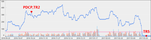

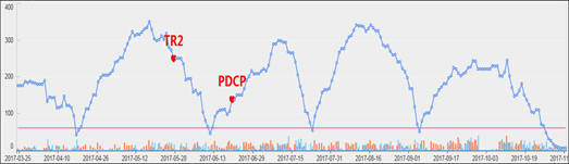

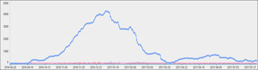

迭代模式相对瀑布模式的进步,就是问题的早期暴露和修正。如果每个迭代的DI值都很高,那就和瀑布没有区别,甚至更差(压缩了前期的Review和DT)。现在公司所有的产品都号称迭代,但不健康的迭代开发在基层团队还非常普遍,我司90%的产品都存在下面几种亚健康迭代。在进度的压力下,新需求开发优于问题解决。少数团队为了让DI数据不难看,甚至让测试人员停止测试,掩耳盗铃。
在迭代快结束时集中解决问题,亚健康
在迭代快结束时试图解决问题,未达成,很不健康
每个迭代的DI值都很高,极不健康
能够做到主干持续健康,绿色主干,随时可发布的产品不到10%。
