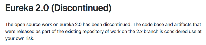

eureka官方已经正式宣布:自2.0起不再维护该项目,并在github 项目wiki上放出了一段吓唬人的话:
大意就是:从2.x起,官方不会继续开发了,如果需要使用2.x,风险自负。但其实我觉得问题并不大,eureka目前的功能已经非常稳定,就算不升级,服务注册/发现这些功能已经够用。

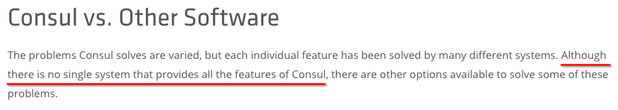

如果想寻找替代方案的话,建议采用功能更为丰富的consul,除了服务注册、发现,consul还提供了k-v存储等其它功能,consul的官网针对其它同类软件也做了详细比较,详见 consul vs other software,有兴趣的可以看看,特别是有一句话,翻译成大白话就是:我不是针对在座的各位,我想说除我之外其它的都是渣渣(足见其相当的自信!)

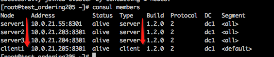

现在我们有了3个server node + 1个client node,但是这4个节点都是相互独立的,可以在任一节点上运行:
consul members
可以看到,只有自身节点的信息。
要加自己加入集群,可以运行以下命令(假设:其它3个节点,都加入10.0.xx.55)
consul join 10.0.xx.55
成功后,会输出:
Successfully joined cluster by contacting 1 nodes.
其它2个节点(指:10.0.xx.55之外的节点)上类似上述操作,都加入集群中,完成后,可以再次验证
可以看到4台节点的信息都有了。
