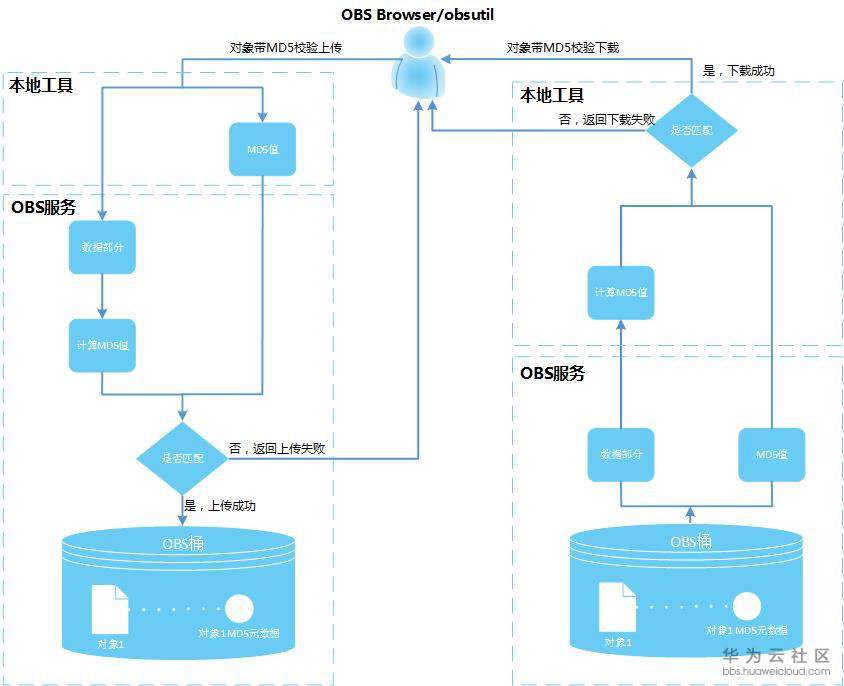

其中OBS Browser和obsutil工具,在开启MD5校验功能后,进行对象上传时,只有在OBS服务端上已上传对象的MD5值与本地对象MD5值一致时才可以上传成功,从而保证上传数据的一致性,同时也将MD5值存放在了对象元数据中。在开启MD5校验功能后进行对象下载时,OBS服务端会将存放在对象元数据中的MD5值与下载后的对象MD5值进行比对,只有两者一致才能成功下载对象。如图1所示。
图1 OBS Browser和obsutil进行对象上传下载MD5校验流程

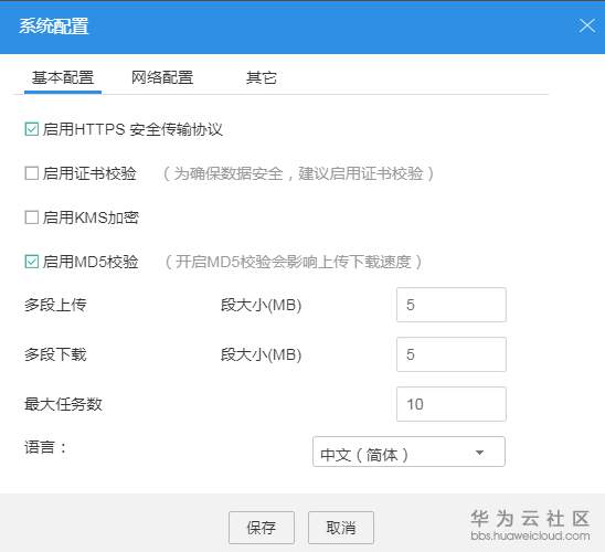

步骤一:登录OBS Browser后,单击页面右上角的“系统配置”图标,在“系统配置>基本配置”窗口,勾选“启用MD5校验”并保存设置,如图2所示。
图2 OBS Browser配置MD5校验

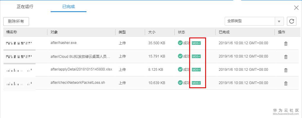

步骤二:选择需要上传的对象,单击“确定”后,在页面右上角单击“任务管理”图标,在“正在运行”任务管理列表页签中查看对象上传状态和MD5校验状态,待对象上传完成,可以在“已完成”任务管理列表页签中查看到MD5校验结果,如图3所示。
图3 OBS Browser查看MD5校验结果

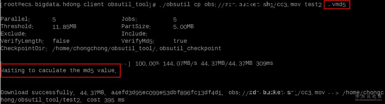

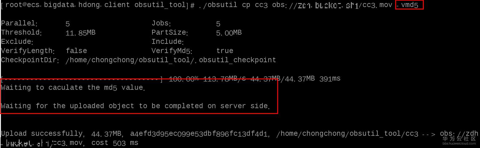

使用obsutil工具时,可通过附加-vmd5参数来上传对象,此时OBS服务端会帮用户进行MD5校验,只有在OBS服务端上已上传对象的MD5值与本地对象MD5值一致时才可以上传成功,如图4所示。
图4 obsutil查看MD5校验结果

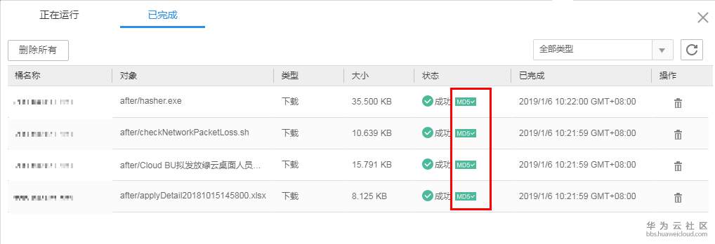

步骤二:选择需要下载的文件,单击“确定”后,在页面右上角单击“任务管理”图标,在“正在运行”任务管理列表页签中可以查看对象下载状态和MD5校验状态,待对象下载完成,可以在“已完成”任务管理列表页签中查看到MD5校验结果,如图6所示。
图6 OBS Browser查看MD5校验结果

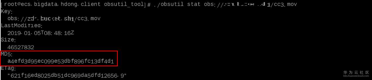

使用obsutil工具时,若通过附加-vmd5参数来上传对象 ,此时OBS服务端会帮用户进行MD5校验,同时还会把此MD5值存放在该对象的元数据中(如图7所示),以便于下载的时候读取该MD5值,与下载对象计算的MD5值进行比较,如图8所示。
图7 存放在对象元数据中的MD5值
图8 使用obsutil附加-vmd5参数来下载对象
