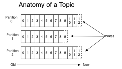

首先深入的了解一下Kafka中的Topic.Topic是发布的消息的类别或者种子Feed名。对于每一个Topic, Kafka集群维护这一个分区的log,就像下图中的示例:
每一个分区都是一个顺序的、不可变的消息队列,并且可以持续的添加。分区中的消息都被分配了一个序列号,称之为偏移量(offset),在每个分区中此偏移量都是唯一的。

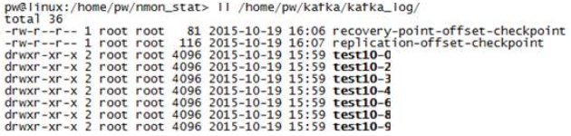

Kafka每个分区会创建一个文件夹,文件夹的命名为topicName-分区序号,例如如下图:

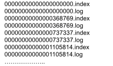

而分区是有由多个segment组成,分成多个可以方便做日志清理、恢复等工作。每个segment以该segment第一条消息的offset命名并以“.log”为后缀。另外会有一个索引文件,它标明了每个segment下包含的log entry的offset范围,前面文件名命名也是一样的,以“.index”为后缀。如下图:

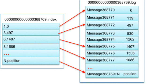

我们再来看看索引和日志文件内部的关系是什么,如下图:
索引文件存储大量元数据,数据文件存储大量消息,索引文件中元数据指向对应数据文件中message的物理偏移地址。其中以索引文件中元数据3,497为例,依次在数据文件中表示第3个message(在全局partiton表示第368772个message)、以及该消息的物理偏移地址为497。

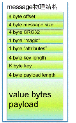

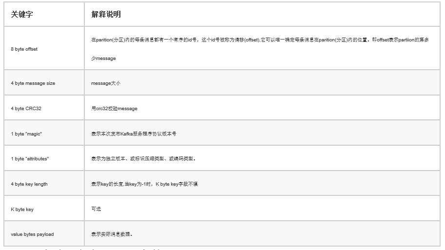

segment 的log文件由许多message组成,下面详细说明message物理结构如下:
参数说明:

以上面为例,其中00000000000000000000.index表示最开始的文件,起始偏移量(offset)为0.第二个文件00000000000000368769.index的消息量起始偏移量为368770 = 368769 + 1.同样,第三个文件00000000000000737337.index的起始偏移量为737338=737337 + 1,其他后续文件依次类推,以起始偏移量命名并排序这些文件,只要根据offset **二分查找**文件列表,就可以快速定位到具体文件。
当offset=368776时定位到00000000000000368769.index|log
·         第二步通过segment file查找message
通过第一步定位到segment file,当offset=368776时,依次定位到00000000000000368769.index的元数据物理位置和00000000000000368769.log的物理偏移地址,然后再通过00000000000000368769.log顺序查找直到offset=368776为止。
segment index file采取稀疏索引存储方式,它减少索引文件大小,通过mmap可以直接内存操作,稀疏索引为数据文件的每个对应message设置一个元数据指针,它比稠密索引节省了更多的存储空间,但查找起来需要消耗更多的时间。
