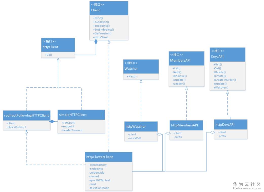

client包中提供了这个接口的几种实现,如果直接调用client包的New函数创建client,会生成一个httpClusterClient 结构的对象。这个对象有一个工厂方法,创建针对单个节点的http client。如果直接使用Client接口操作etcd,虽然已经屏蔽了多节点的路由选择问题,但是对每种操作构造http请求依然比较复杂,因此client包中另外还有两个接口KeysAPI、MembersAPI,封装了对key-value的操作和对member的操作。整体的类图如下图所示:

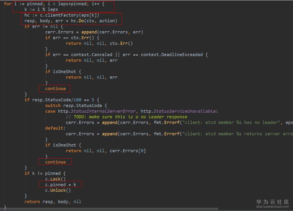

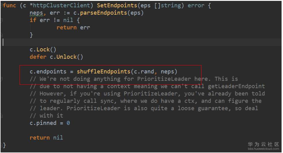

etcdv2负载均衡其实非常简单,它是从一个pinned的地址开始,遍历所有的节点,直到请求成功或者遍历了所有的服务器。pinned是一个状态变量,如果某次请求成功了,就会把成功返回的服务端节点地址设置为pinned。如此,下一个请求会首先尝试这个pinned。
可能有人会有疑问,如果所有客户端都是按照相同的方式传入服务端节点的url。那么只要第一个节点没有挂,那岂不是所有的流量都导到第一个节点上了吗?实际不是的,我们看到httpClusterClient有一个随机数生成变量rand,这个是在初始化和每次Sync重新获取节点以后打乱节点顺序用的。所以,不会出现所有流量都聚集在第一个节点的问题了。当然,client还提供了一种leader节点优先的路由选择模式,请求首先尝试leader,leader不成功尝试其他节点。

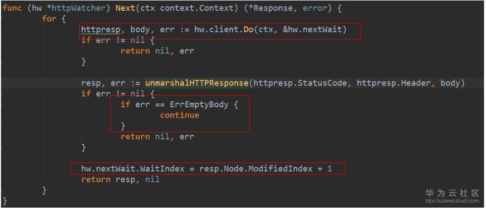

2. Watch机制

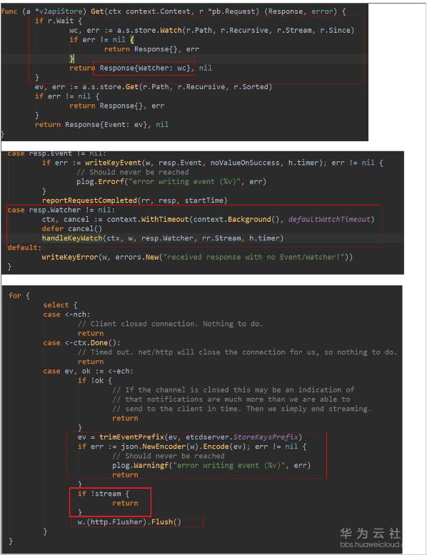

客户端调用KeyAPI的Watcher函数,可以获得一个Watcher,连续调用Watcher的Next函数,可以获取**的key值的修改,获得最新修改的value。Next的逻辑是循环调用client的Do函数,传入一个wait参数,服务端在看到wait参数的时候,会hold住连接,直到key上有数据更新,或者时间超过了wait定义的时间,就返回。client从返回的数据中解析出Response,如果Response是空的,就继续下一趟循环。如果获取到了value,先把nextWait的等待index加1。表示等待下一个index的数据。
服务端的处理,如果在请求url中设置了stream=true,那么就会一直hold住连接,发送更新,直到超过了wait定义的超时时间。否则一旦有更新就立即返回。实际上,前者就是长连接的方式,后者即是长轮询的方式。而client端的代码中,是没有在url中设置stream=true的,并且从处理逻辑看也不是长连接的方式,而是长轮询的方式。k8s apiserver对外提供的watch机制是长连接的,而apiserver向后端etcd v2的watch则是采用长轮询的方式。

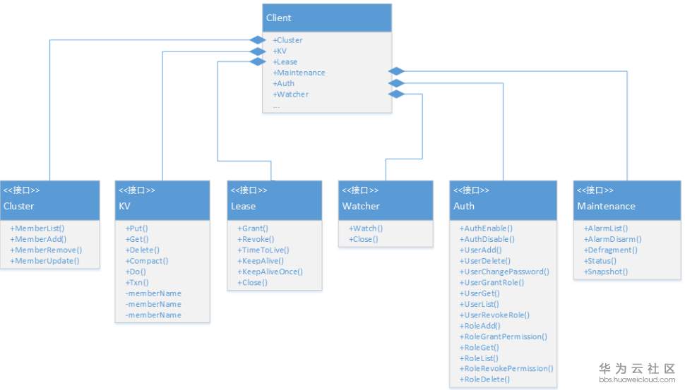

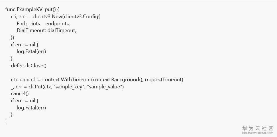

对于使用者来说,v3的client sdk使用并没有更复杂,甚至因为v3的Client是一个struct,组合了KV、Cluster、Lease、Watcher等众多接口,相当于一个门面。对客户端统一就呈现Client,使得客户端代码显得更加整洁。

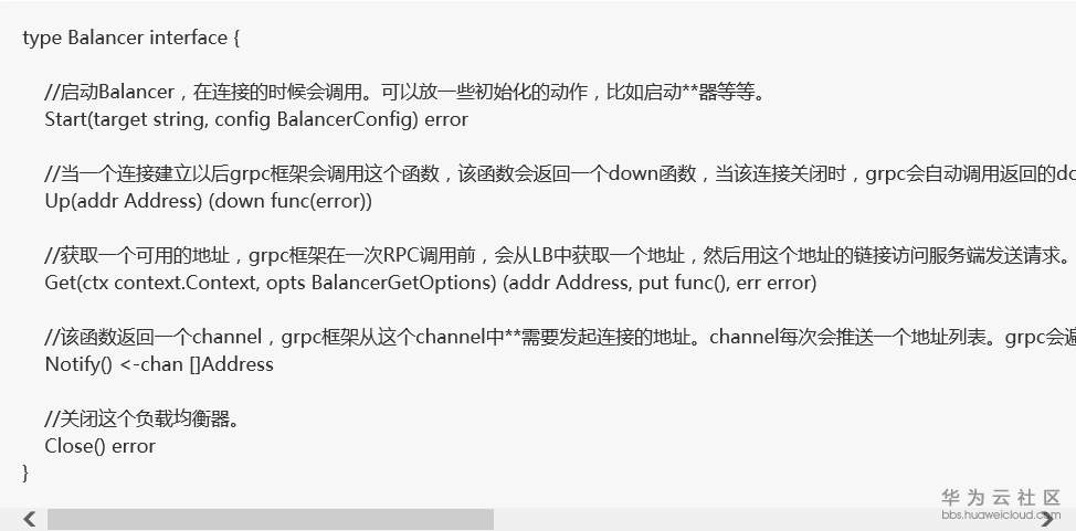

v3因为采用了grpc,其负载均衡机制和v2完全不同。grpc本身提供了一个Balancer的扩展接口,客户端可以扩展这个接口定制自己的负载均衡功能。etcd v3的client就是定制了这个接口实现负载均衡的。

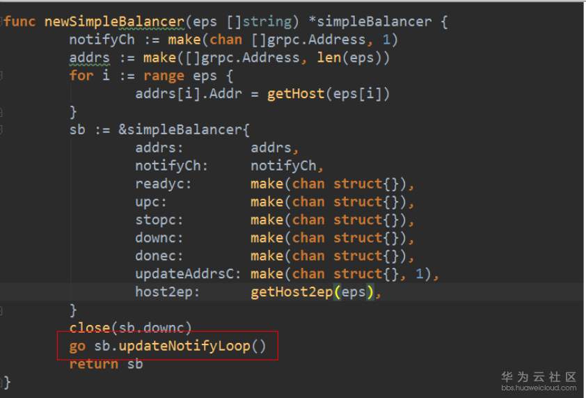

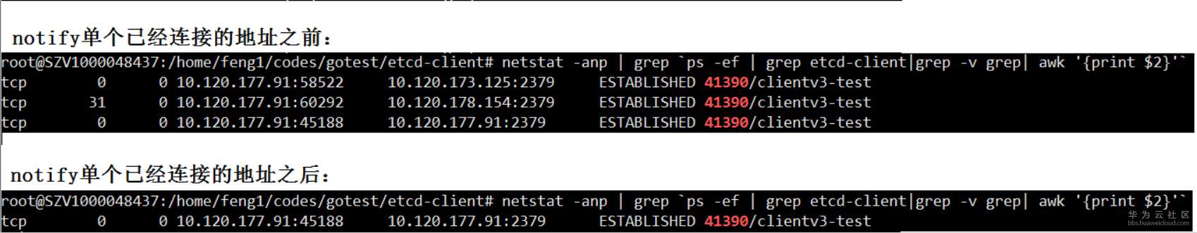

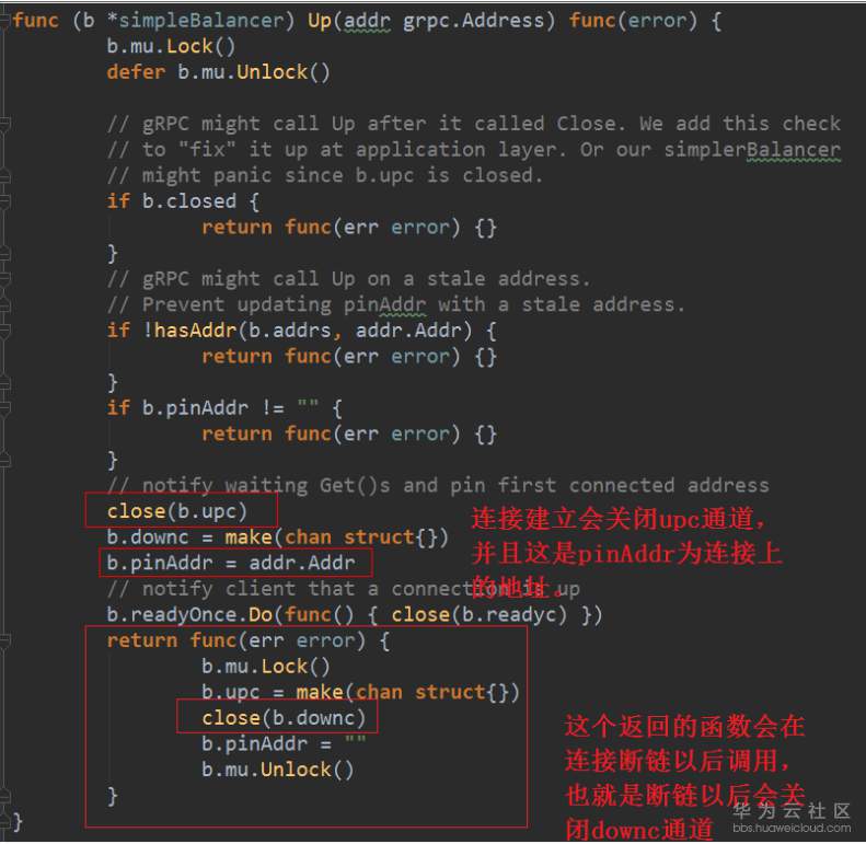

etcd定义了一个simpleBalancer结构实现了这个接口,实现了自己的负载均衡逻辑。简单地说,etcd的负载均衡策略是:类似于client v2的pinned地址的功能,即集群中去找一个能连接的节点连接上,一旦连接上,就会把另外尝试建立的长连接给关掉,只留下一个地址的连接,这个地址也就是pinAddr。然后就用这个长连接发请求,除非连接出现问题,否则会一直维持这个长连接不变。它在第一次通知grpc地址列表的时候没有打乱顺序,传入的地址发起连接是并发的过程,所以谁先建立连接,就会一直用这个连接,直到把它用坏了为止。 做成这样一个策略,应该是为了节省TCP连接考虑。

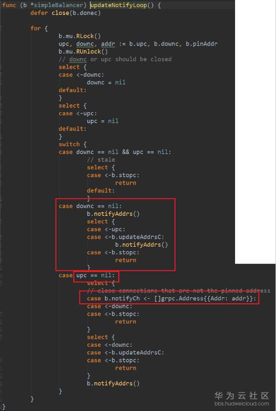

simpleBalancer启动时,会启动一个协程,**当前连接的状况,然后做出行动(逻辑在updateNotifyLoop函数中)。如果是当前没有连接,downc就会被关闭,于是updateNotifyLoop函数中的select走到downc==nil的分支里,通知grpc集群所有地址,grpc就会对所有的地址发起连接。如果一旦有一个连接建立,grpc会调用Up()函数,Up()函数关闭upc通道。updateNotifyLoop的逻辑就会走到upc == nil的分支,这个分支会通知已经建立的连接(也就是pinAddr),grpc框架就会关闭其他多余的连接。

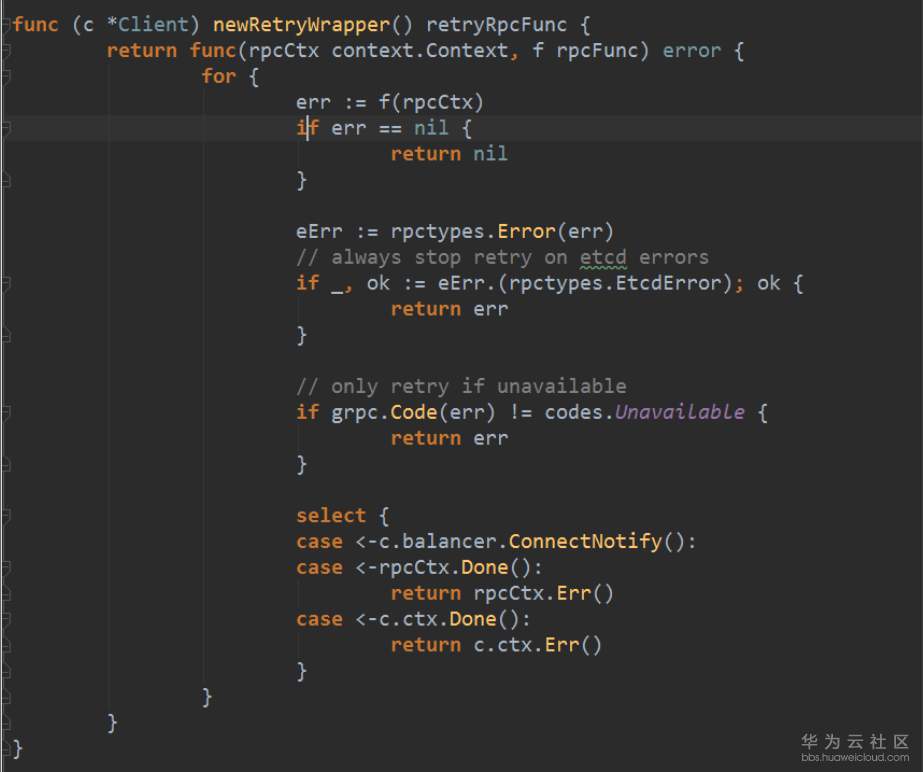

2. 错误重试
grpc本身有错误重试功能,如果你调用grpc的时候传入failFast是false,是几它就会对错误进行重试,重试的方式策略是:只有连接类型的错误才会去重试。重试就是去load balancer重新拿一个地址再次重试,但是我们在刚才负载均衡的策略中看到etcd client实现的load balancer并不适合直接拿连接,它是没有一个连接池在那里的。
因此etcd client的retry不是通过grpc自身的重试来实现的,而是它自己用一个装饰器把etcd 它的client保证成retry的client,retye的逻辑在retry.go的newRetryWrapper()返回的函数中。可以看到执行了rpc调用以后如果失败,要看失败类型。etcd自身的错误导致的失败,是不会重试的。还有就是grpc的错误码如果不是Unavailable(14),也不重试了。重试前会通过simpleBalancer.ConnectNotify()返回的通道等待负载均衡器重新创建好连接。
这里要强调的是,因为这种错误重试机制,使用etcd的client发起rpc请求时,建议在context中配置好超时时间,不然一直重试的请求会将程序阻塞不能往下运行。
