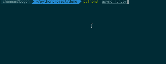

目标效果图
在控制台中显示一个由ASCII字符"|/-\"构成的动画旋转指针.
