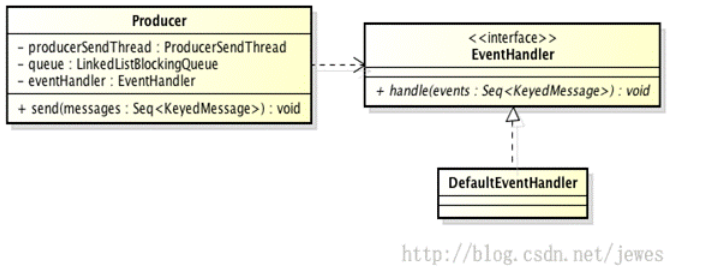

Producer发送同步消息是委托给EventHandler做的,EventHandler是个接口,具体实现为DefaultEventHandler。它们的简化类图如下:
可以看到,Producer类中的成员producerSendThread和queue是为了发送异步消息的,eventHandler是为了发送同步消息的,当然异步消息也需要它。KeyedMessage是封装了用户发送的消息。Seq是Scala中的序列,可以看成是Java中的List。

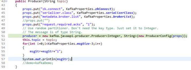

在这个类的构造函数里面,首先创建ProduerConfig对象作为创建Kafka Producer的参数,然后生成Kafka Producer实例,实例构造函数其实做的事情是:

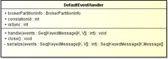

生成一个DefaultEventHandler对象, 同时需要生成ProducerPool对象、partition分类和序列化等。DefaultEventHandler这个类是接口EventHandler唯一的实现
简单类图如下:

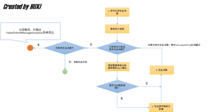

2.   Producer发送流程

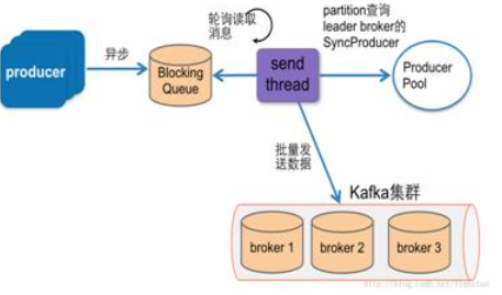

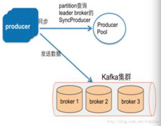

发送接口分为同步发送或异步发送,先来看看这两种方式的架构图:
Producer sync发送消息流程
Producer async发送消息流程
这两种方式的区别在于异步发送producer会创建一个send thread和一个Blocking Queue,producer把数据放入到Blocking Queue后就马上返回。Send thread线程再去Blocking Queue中批量取消息进行发送。后面发送的流程就跟同步发送相同了。

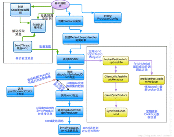

先看一下同步发送的流程:
客户端程序根据ProducerConfig配置生成Producer实例,当new Producer(new ProducerConfig()),其底层实现,实际会产生两个核心类的实例:Producer、DefaultEventHandler。在创建的同时,会默认new一个ProducerPool,即我们每new一个java的Producer类,就会有创建Producer、EventHandler和ProducerPool,ProducerPool为连接不同kafka broker的池,初始连接个数有broker.list参数决定。
Producer每隔一段时间会定期从broker.list中获取选取一个broker更新metedata信息,流程是右边的框架。同时这个功能还是producer实现broker动态扩容的关键,通过定时与现有的metadata.broker.list通信,获取新增broker信息,然后把新建的SyncProducer放入ProducerPool中(见2.2的updateinfo)。

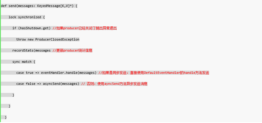

我们先看同步发送的发送接口的代码:

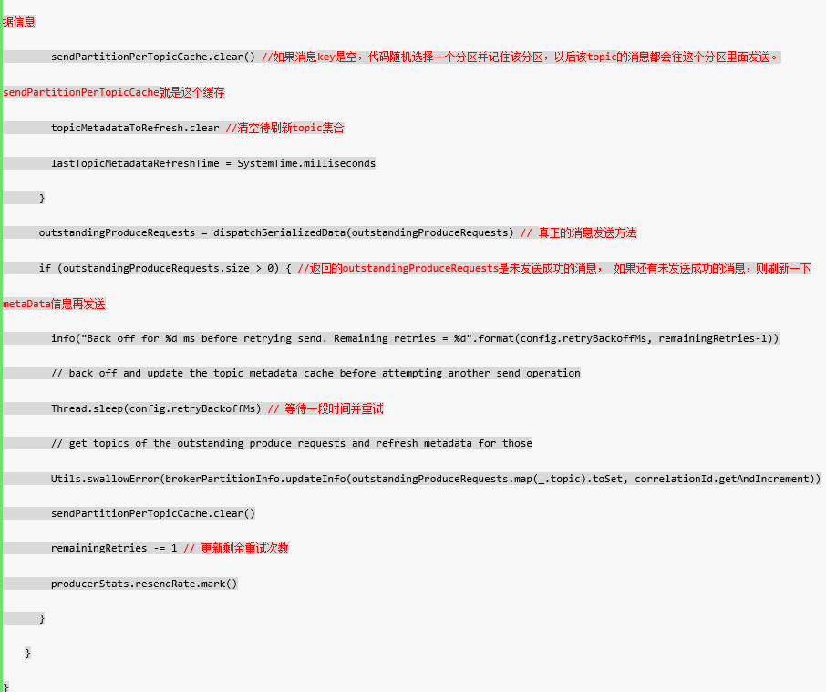

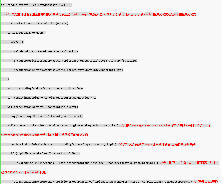

2.1.           DefaultEventHandler.handle
再来看DefaultEventHandler的handle代码流程:
代码如下并在代码中添加了注释:

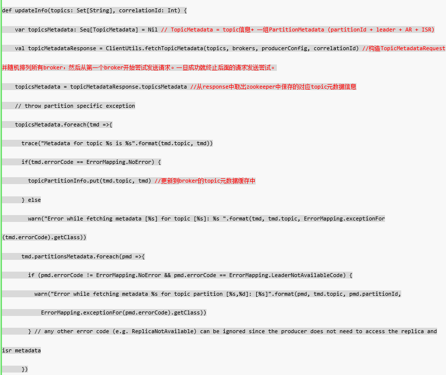

2.2.           updateinfo

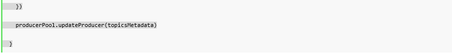

从主流程可以看到,Producer会定时更新broker的metedata信息或者在有发送数据失败后也会更新,代码如下:
关于上面代码中的最后一行, 我们需要着重说一下。每个producer应用程序都会保存一个producer池对象来缓存每个broker上对应的同步producer实例。具体格式为brokerId -> SyncProducer。SyncProducer表示一个同步producer,其主要的方法是send,支持两种请求的发送:ProducerRequest和TopicMetadataRequest。前者是发送消息的请求,后者是更新topic元数据信息的请求。为什么需要这份缓存呢?我们知道,每个topic分区都应该有一个leader副本在某个broker上,而只有leader副本才能接收客户端发来的读写消息请求。对producer而言,即只有这个leader副本所在的broker才能接收ProducerRequest请求。在发送消息时候,我们会首先找出这个消息要发给哪个topic,然后发送更新topic元数据请求给任意broker去获取最新的元数据信息——这部分信息中比较重要的就是要获取topic各个分区的leader副本都在哪些broker上,这样我们稍后会创建连接那些broker的阻塞通道(blocking channel)去实现真正的消息发送。Kafka目前的做法就是重建所有topic分区的leader副本所属broker上对应的SyncProducer实例

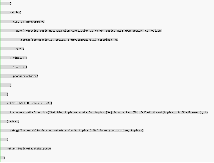

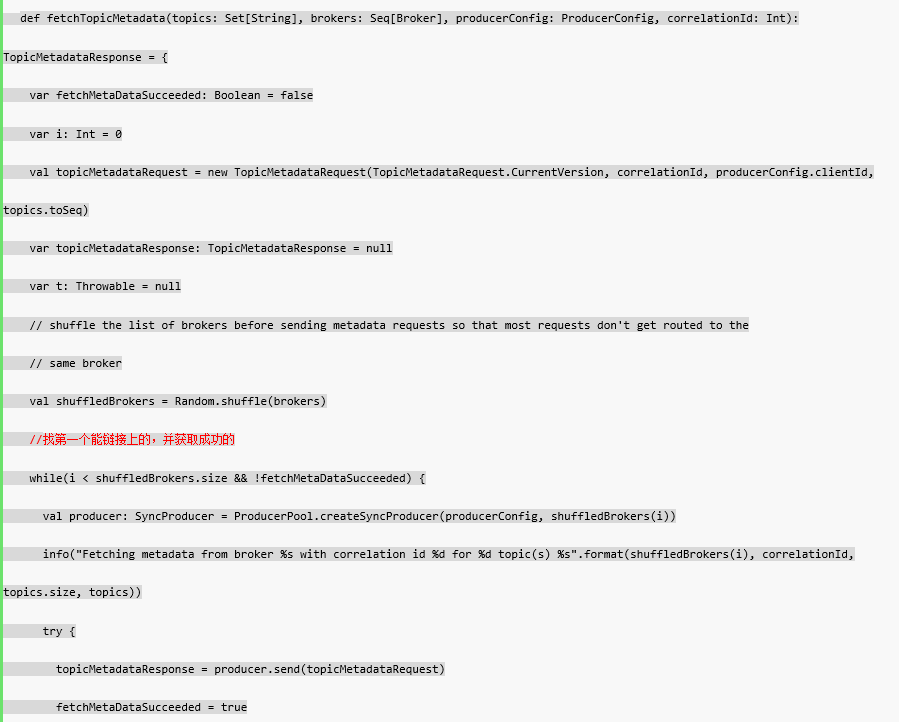

     我们在进入ClientUtils.fetchTopicMetadata看看是怎样获取topic metadata的
2.3.           fetchTopicMetadata
这个函数主要做的事情是构造TopicMetadataRequest,然后从第一个broker开始尝试发送请求。一旦成功从一个broker中获取了metadata就终止后面的请求发送尝试。
   TopicMetadataRequest的Key是RequestKeys.MetadataKey,Broker端根据这个Key选择处理什么类型的请求。

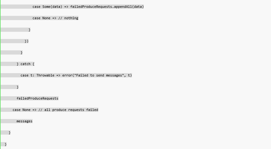

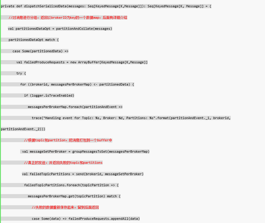

2.4.           dispatchSerializedData

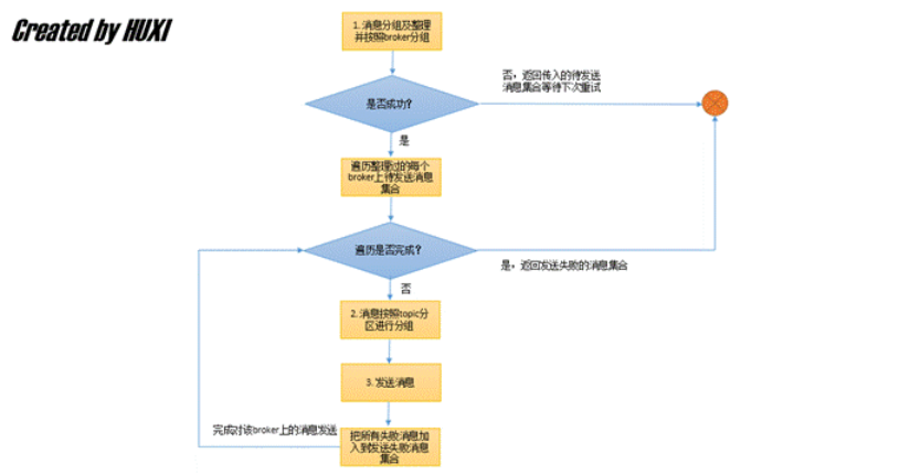

我们再看消息发送的代码, 是在代码dispatchSerializedData中实现,该方法接收一组KeyedMessage消息集合并返回发送失败的消息集合。如果返回None自然表示发送成功。该方法主要的逻辑如下图所示:
dispatchSerializedData代码如下:
下面对里面的子函数再进一步进行分析。

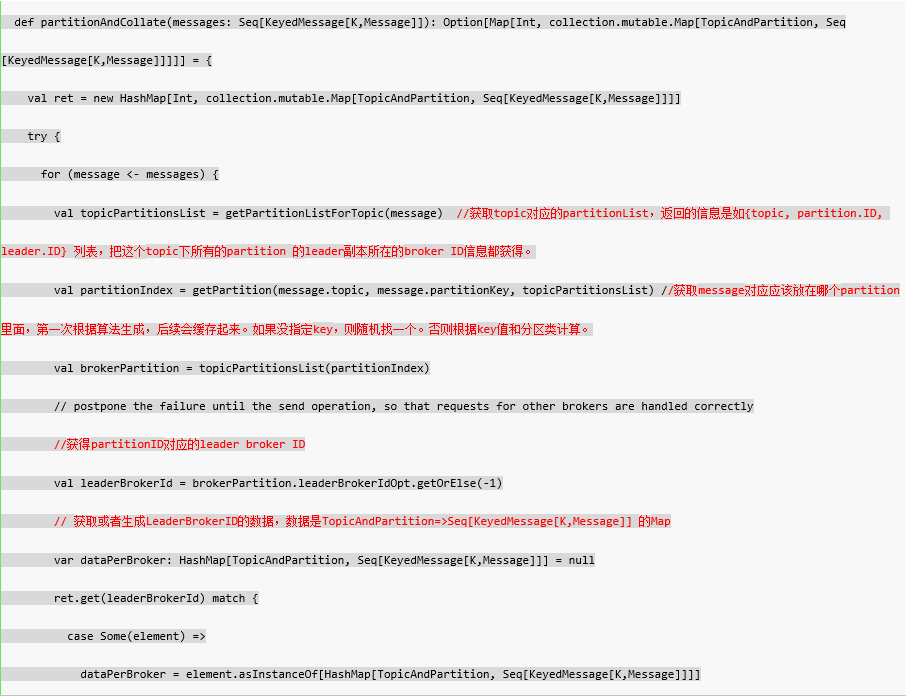

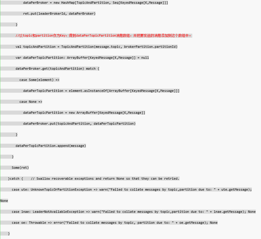

2.5.           partitionAndCollate
消息分组,函数是partitionAndCollate,代码如下:
该方法接收一组待发送的消息集合——用Scala表示的话就是Seq[KeyedMessage[K, Message]],在我们的例子中很显然这个集合中有4条消息。这个方法的输出比较复杂,完整的写法是:
Option[Map[Int, Map[TopicAndPartition, Seq[KeyedMessage[K, Message]]]]]
熟悉Scala语法的朋友可能会知道,这个返回值类型表示该方法可能会返回None——这表示producer代码没法对你要发送的消息按照broker进行分组或在分组过程中遇到了严重的错误,只能返回None由上层代码来处理这种情况。如果确实返回了值,这个值长的是什么样子呢?拿我们的例子来说,假定每条消息去被发送到的分区如下:(这里的对应关系是假设的,其实在partitionAndCollate方法中会为每条消息都分配它要去的分区!)

当然了,上面我们假定了每条消息要去的分区,其实这也是在partitionAndCollate方法中被计算出来的。主要的逻辑是:
1. 首先判断每条消息的分区key是否指定,如果指定了调用默认的分区类Partitioner的partition计算目标分区就是了。
2. 如果没有指定key,就像默认使用console-producer的情况,代码会首先从缓存中判断以前是否保存该topic的信息——即该topic下所有没有key的消息默认会被发送到同一个分区下。如果存在直接找出来就好了;否则随机挑选一个返回并把它加入到缓存中,如下面代码所示:
val index = Utils.abs(Random.nextInt) % availablePartitions.size // 随机确定broker id
val partitionId = availablePartitions(index).partitionId
sendPartitionPerTopicCache.put(topic, partitionId) // 加入缓存中以便后续使用

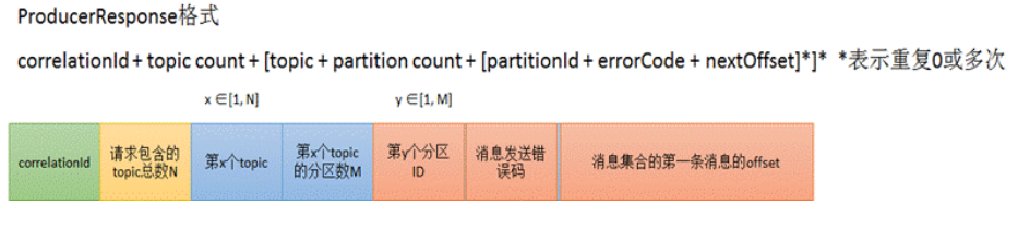

9. 在开始解析response代码之前,先来说说ProduceResponse的格式,如下图所示:
response中比较重要的信息是topic下面多个分区对应的错误码和消息待追加的第一条消息的位移。
因此,在拿到response之后,需要先判断一下response中总的分区数是否和请求中的分区数一样,如果不同的话说明在返回的response不完整,Kafka代码会抛出异常。否则,就从response中找出那些有错误的分区(即错误码不是NoError的)并返回。
