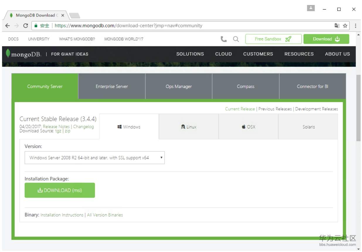

这里直接在官网(如图1-29所示)点击DOWNLOAD按钮下载msi安装包即可。
图1-29 MongoDB官网

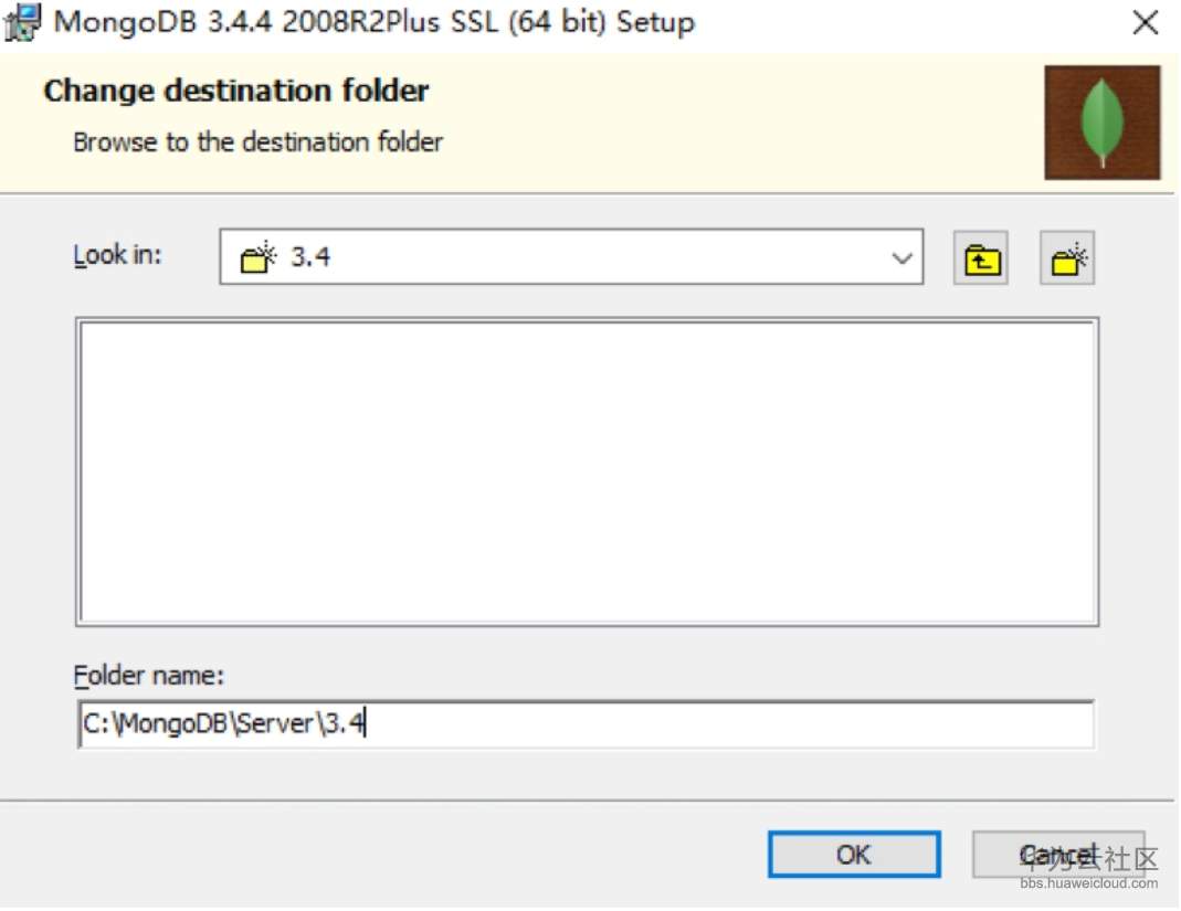

下载完成后,双击它开始安装,指定MongoDB的安装路径,例如此处我指定的安装路径为C:\MongoDB\Server\3.4,如图1-30所示。当然,这里也可以自行选择路径。
图1-30 指定安装路径
点击Next按钮执行安装即可。

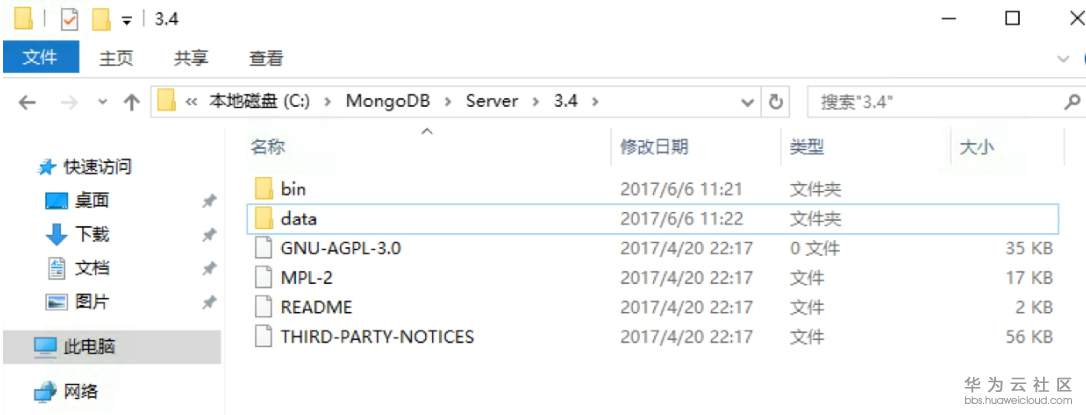

安装成功之后,进入MongoDB的安装目录,此处是C:\MongoDB\Server\3.4,在bin目录下新建同级目录data,如图1-31所示。
图1-31 新建data目录

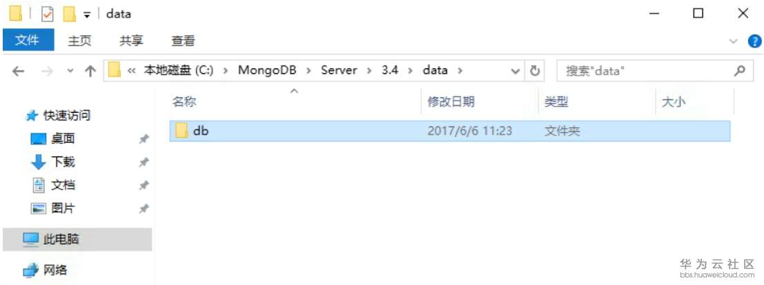

然后进入data文件夹,新建子文件夹db来存储数据目录,如图1-32所示。
图1-32 新建db目录

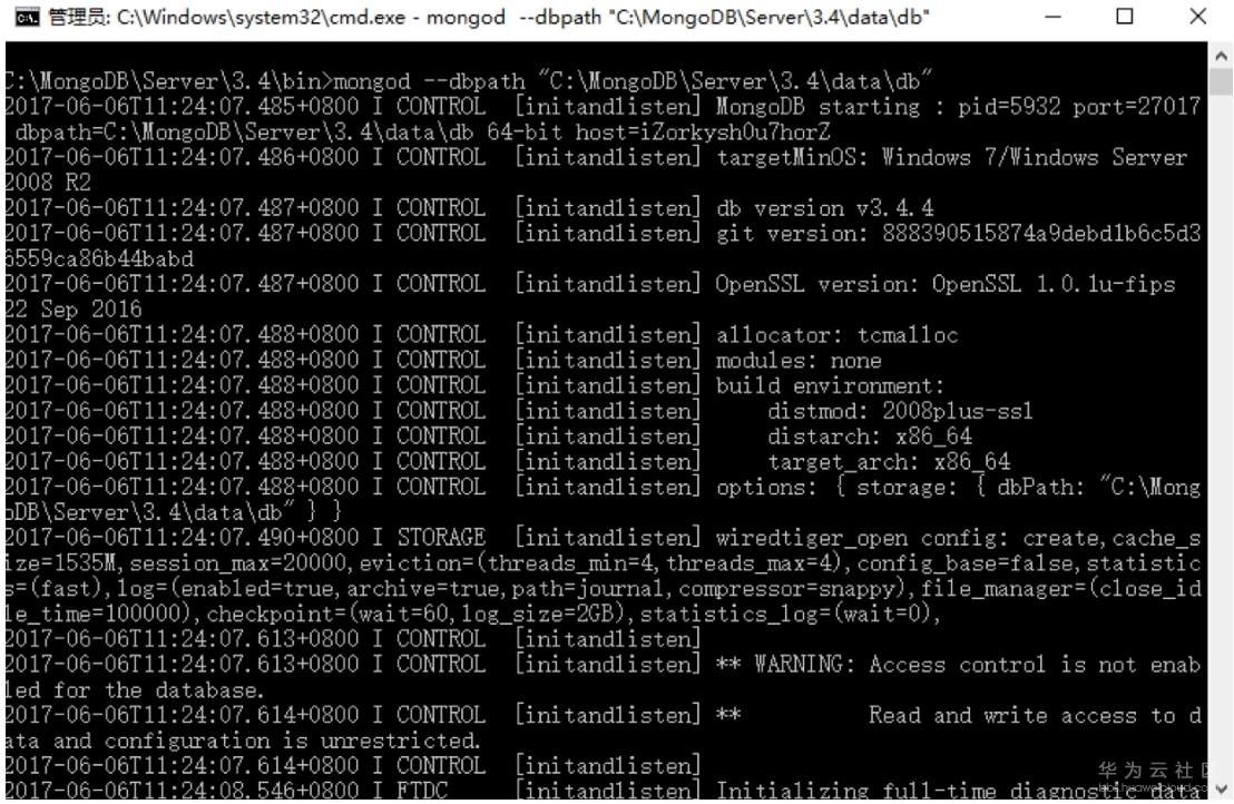

之后打开命令行,进入MongoDB安装目录的bin目录下,运行MongoDB服务:
mongod --dbpath "C:\MongoDB\Server\3.4\data\db"
请记得将此处的路径替换成你的主机MongoDB安装路径。
运行之后,会出现一些输出信息,如图1-33所示。
图1-33 运行结果
这样我们就启动MongoDB服务了。

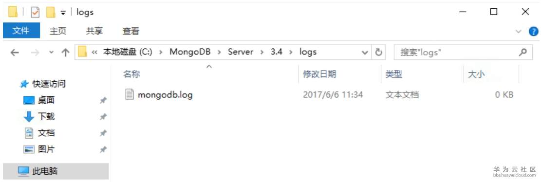

随后新建一个日志文件,在bin目录新建logs同级目录,进入之后新建一个mongodb.log文件,用于保存MongoDB的运行日志,如图1-35所示。
图1-35 新建mongodb.log文件
