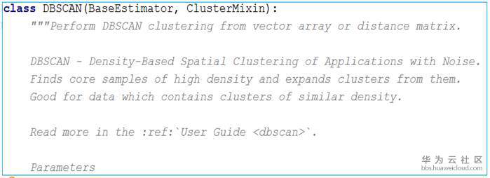

机器学习算法都是开源的,代码直接可以看到,并且可以直接调用。只要安装了Python,就能直接跳到机器学习的源码中Review源码。

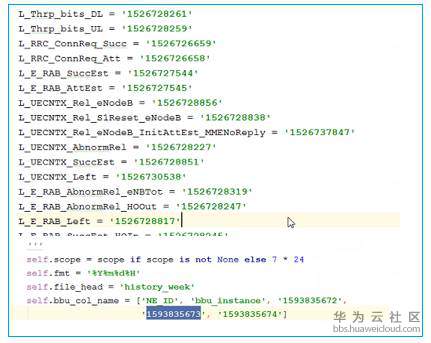

例如:下图就是DBScan算法的源代码。
<图 1>

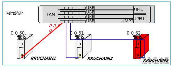

无线基站BBU和RRU之间通信由CPRI光纤连接,当存在RRU拉远的场景,经常会出现由于光纤和连接头老化导致的链路中断的故障。“IR光路故障预测”的目的是提前预判BBU和RRU之间的光路质量,在业务中断之前进行预警,以便客户安排上站整改避免断站断服问题。

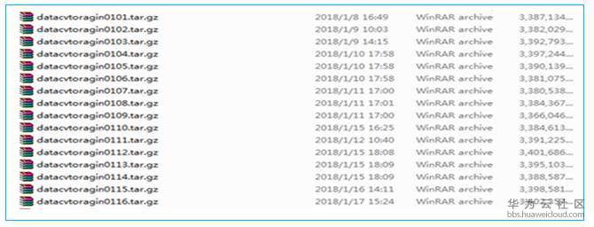

1:从网管采集数据,网管采集的数据一般都是压缩文件,如下图。
<图 4>

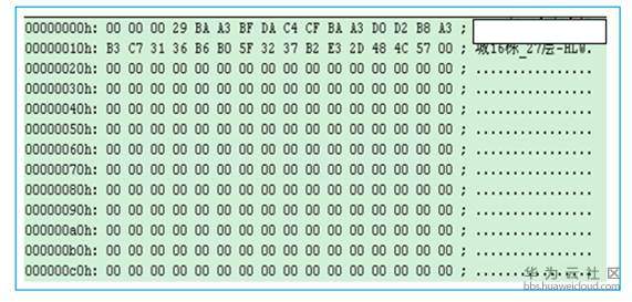

解压后的文件(mrf格式)还是不能被使用,基本上是乱码。那么这就需要解析器(一种解析工具)去解析,解析成能看懂的数据。大家不要对解析器神秘化,其实解析器就是一段代码,这段代码能读懂这些乱码,并且能翻译成人能看懂的数据。

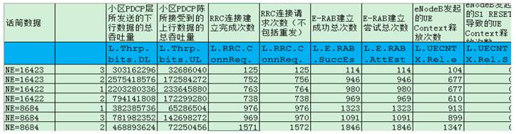

通过解析器解析后的数据如下,这样就把网络的话筒数据和光模块信息数据都解析出来了:
<图 7>

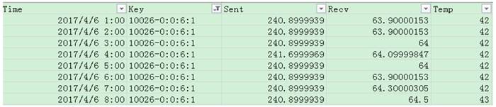

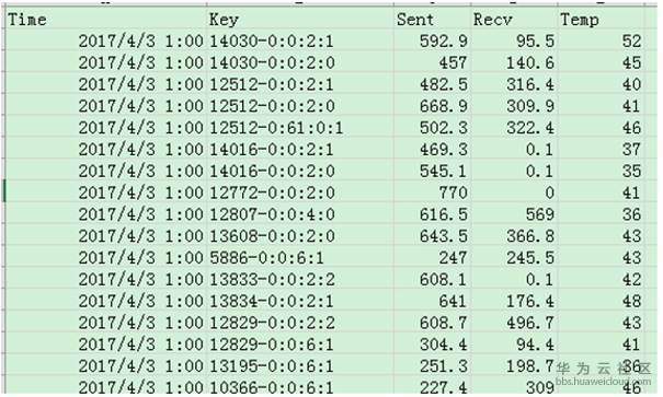

有许多数据对我们问题的求解是没有用的,这时候需要清洗,挑选出来我们需要的数据。我们现在需要的光模块的接收功率、发送功率、温度、偏置电流。因为偏置电流设备没有吐出来,就不使用偏置电流。整理后的数据如下:其中Key代表的是设备(10026)单板槽位(0/0/6)端口号(1)。这就把设备上对应的光模块唯一确定了,后面Sent就是发射功率,Recv就是接收功率,Temp就是温度。
<图 8>

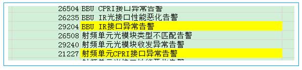

这个过程也就是生成样本的过程。根据告警信息去打标签,把这个时间段的告警全部都梳理出来,只要是和光路接口相关的告警全部挑选出来。

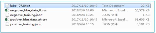

       通过时间和端口信息,把告警和第4步样本数据关联,把样本分成正向样本(有告警)和负向样本(没有告警)。这个过程就是打标签的过程。如下图:正向样本存放在positive_bbu_data.ah.csv文件中,负向样本存放在negative_bbu_ff.csv文件中。

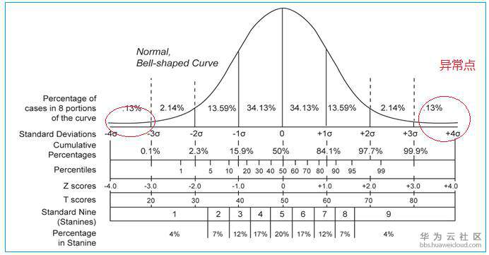

1:求单点异常值(基于统计的序列异常检测方法)
原理:标准分数(Standard Score,又称z-score,中文称为Z-分数或标准化值)在统计学中是一种无因次值,标准分数可由公式求出,其中,为需要被标准化的原始分数,是母体的平均值,是母体的标准差。值的量代表着原始分数和母体平均值之间的距离,是以标准差为单位计算。若x从正态分布,则可以证明z服从标准正态分布。通常可以取3为判断阈值,亦即当|Z|>3时,可认为该点为“异常点”。原始特征经过这一步的变换,可以生成3个新的特征值:均值、方差、异常点(>3)

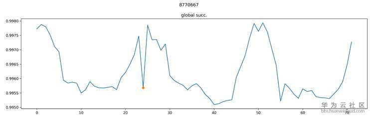

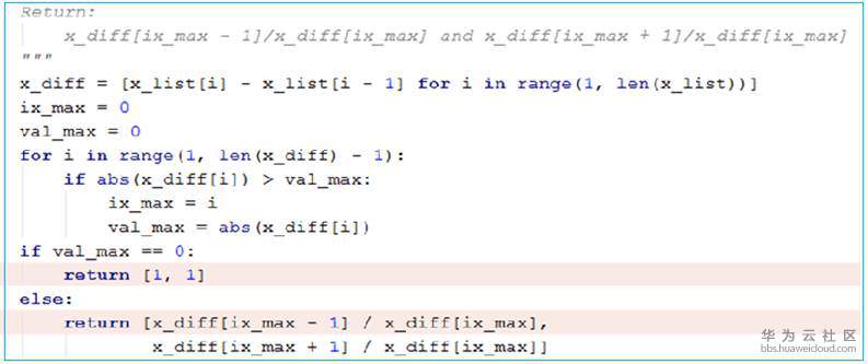

3:求陡降点(数学方法就是求导)。
原理:如果业务KPI信息突然出现陡降或者陡升,都可能是异常情况,需要把这样的点抓出来。其实求陡降(或者陡升)点就是两边求导。关于求导的问题,在这里不在啰嗦,大家都是大学生,都学过高等数学。求导其实就是求变化率(注意:这里是变化率,不是变化!!)下图的红色点就是一个异常点。
<图 13>
具体实现的算法代码如下:
<图 14>
求导是常用的特征值处理方法,无论是深度学习还是机器学习领域,都是通过变化率来反应样本是否存在突降或异常。也就是大家常说的求一阶导数。如果还想深入的挖掘,还可以求二阶导数。

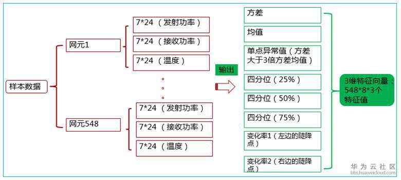

4:经过这一系列的变换,把原来的样本数据,变换成如下特征数据。
当时采集了548个网元,每隔小时采集一次,采集一周7天的数据。经过处理,最后的特征数据是548*3*8的一个三维向量。
<图 15>
如果用一个数组(向量)表示,三维向量表示成S[x][y][z],其中x表示网元,范围是[0~547]共548个值; y表示原始选择的特征值,这里就是指接收功率、发射功率、温度,范围[0~2]三个值;z表示经过转换的特征值,就是上面的均值、方差、异常点、四分位之25%,四分位之50%,四分位之75%,左边陡降点,右边的陡降点共计8个值,范围为[0~7]。

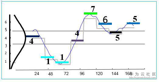

SAX处理的是样本(分类打完标签),把发射功率按照间隔24去离散,使用滑窗的原理,每隔24个值离散出一个值,见下图。192个值就可以离散出8个值。离散的方法如下图:
<图 16>

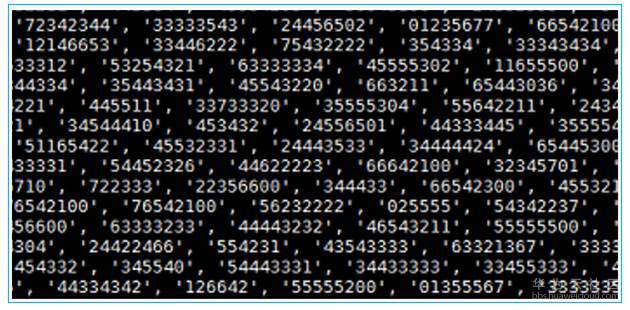

   最终离散出来的序列如下:
<图 17>

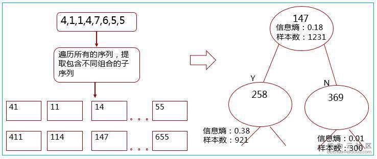

        6:通过信息熵的决策树来寻找变化规律。经过第5步SAX的处理,得到就是一个8个数字的序列,没有任何意义,我们的目的是寻找一些变化规律。这一步就是通过决策树来提取子序列的变化特征。
       具体的方法:逐个的取8个数字,遍历所有可能的序列,这个序列可能含有2个,3个…8个数字的不同组合。然后把不同子序列,构建成一颗决策树。如下图:

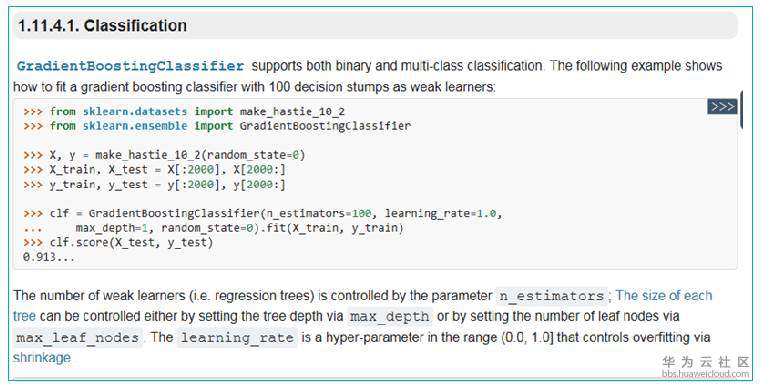

如果大家对GBDT感兴趣,可以参考scikit-learn网站上的算法源代码,如果安装了Python,更加方便,直接可以看到源码。
http://scikit-learn.org/stable/modules/ensemble.html#classification
<图 19>

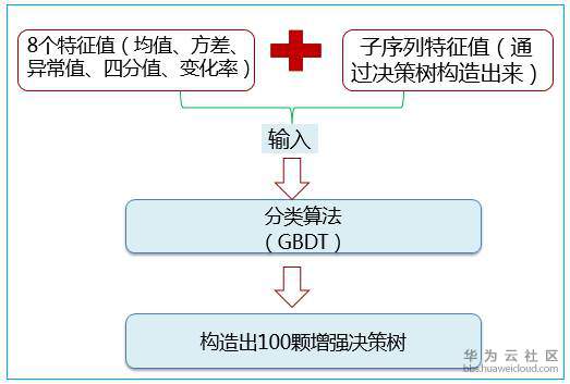

2:输入参数
输入的参数是 8个特征工程值和子序列构造出来的决策树。详细的训练过程见下图:
                       <图 20>

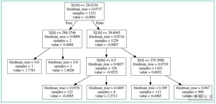

3:输出模型
其实模型就是一些决策树形成的决策森林。选择一个信息熵最大的作为根节点去构造决策树,直到全部构造完毕,跳出循环。总共可以构造出上百颗决策树。
<图 21>

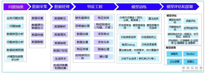

在综合一下,机器学习大家刚开始接触,看了很多方法论,但没有实际编码的经验,不知道方法论怎么使用?机器学习也需要理论和实际结合,光看理论,不知道如何行动。有了实际的编码(Review代码也可以),回头再来看方法论,这就会好很多。最后把机器学习的方法论汇总如下:
<图 22>
把方法论和IR光路故障预测关联起来,多看几遍,就理解如何使用机器学习开发一个业务应用,这就是AI。
