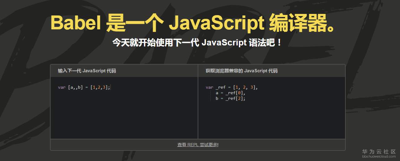

一. 关于babel
babel
是ES6+语法的编译器,官方网址:www.babeljs.io,用于将旧版本浏览器无法识别的语法和特性转换成为ES5语法,使代码能够适用更多环境。

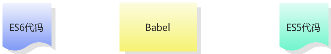

babel
的功能被定义为编译工具,那么理论上来说它就可以使用编译器的通用代码框架,通过ASTparser --> traverse --> stringify 的步骤实现编译功能,在关键的traverse环节,是需要一个规则集合的,可是转码所参考的ES6

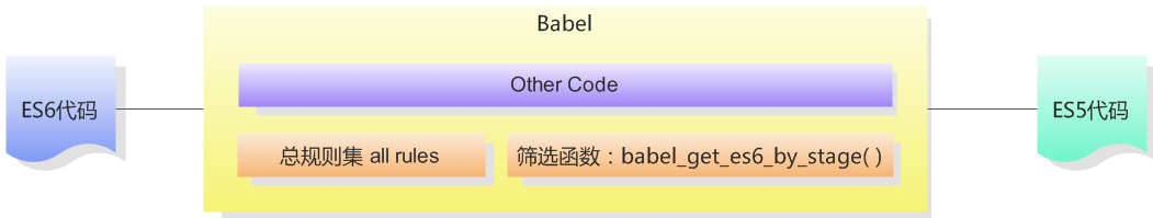

那如果我们有一个工厂函数,接受数字0-4作为参数,然后返回所有经历了stage-x的规则集(是ES6
规则的子集)作为规则集合,那么就可以在最终生成生产环境的代码时减小代码体积,假如在项目中通过babel_get_es6_by_stage(2)
这样一个函数返回了规则集,那么正式代码中就不需要stage-0和stage-1的实现代码了。基于以上的考虑,我们对Babel
工具进行第一次功能剥离:

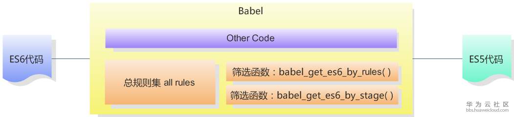

那么我们就需要一个能够按更小粒度组合的方法babel_get_es6_by_rules([rule , ...])
,让使用者可以选择自己所使用到的语法和方法,从而达到缩小引用库体积的目的:

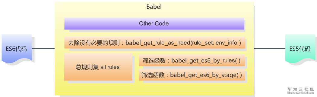

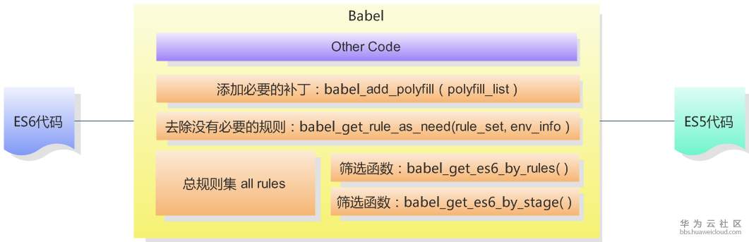

综上所述,我们就需要为babel提供一个判断目标环境是否需要转码的方法babel_get_rule_as_need( rule_set , env_info)
,将经过第一次筛选后的规则集和目标用户的环境信息传入方法,对规则集进行再一次的精简,那么我们需要再次对babel进行优化:
至此,babel

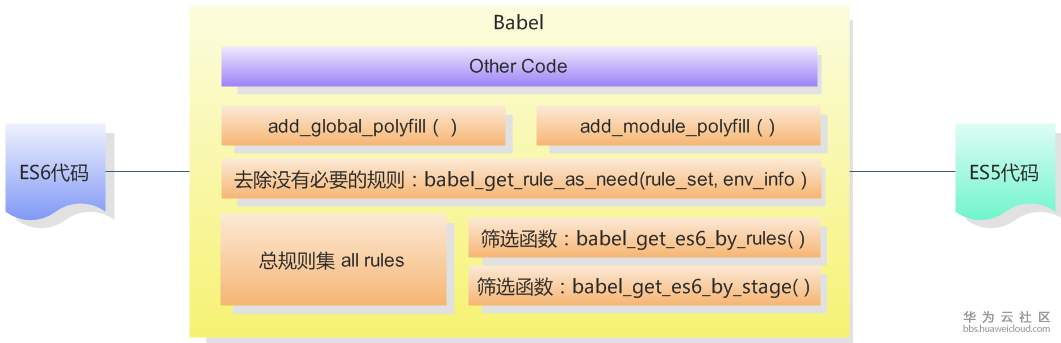

。对于这一类非语法层面的特性,我们希望在工具中能够自动提供支持,这项工作有一个专有的称谓,叫做【polyfill】(或称为垫片)。
我们既可以主动提供一个polyfill列表指明需要添加的垫片插件数组,也可以采用被动的方式,在转码过程中遇到的这种API
类型的新特性放进一个数组,通过babel_add_polyfill ( polyfill_list )
为根据安装相应的垫片,需要注意的是,polyfill相当于为浏览器进行功能扩展,需要优先于项目业务逻辑代码运行,那么babel的逻辑框架就变成了:

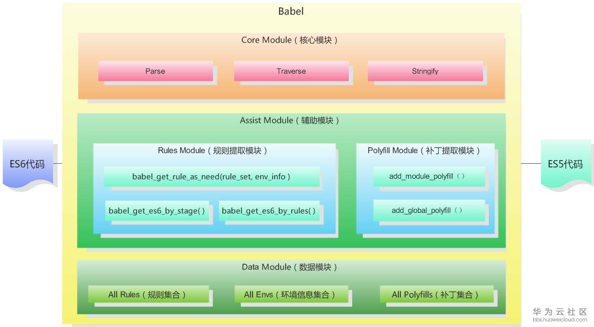

三. 模块划分
根据上述业务逻辑层的划分结果,我们需要对Babel工具进行代码层的模块划分:

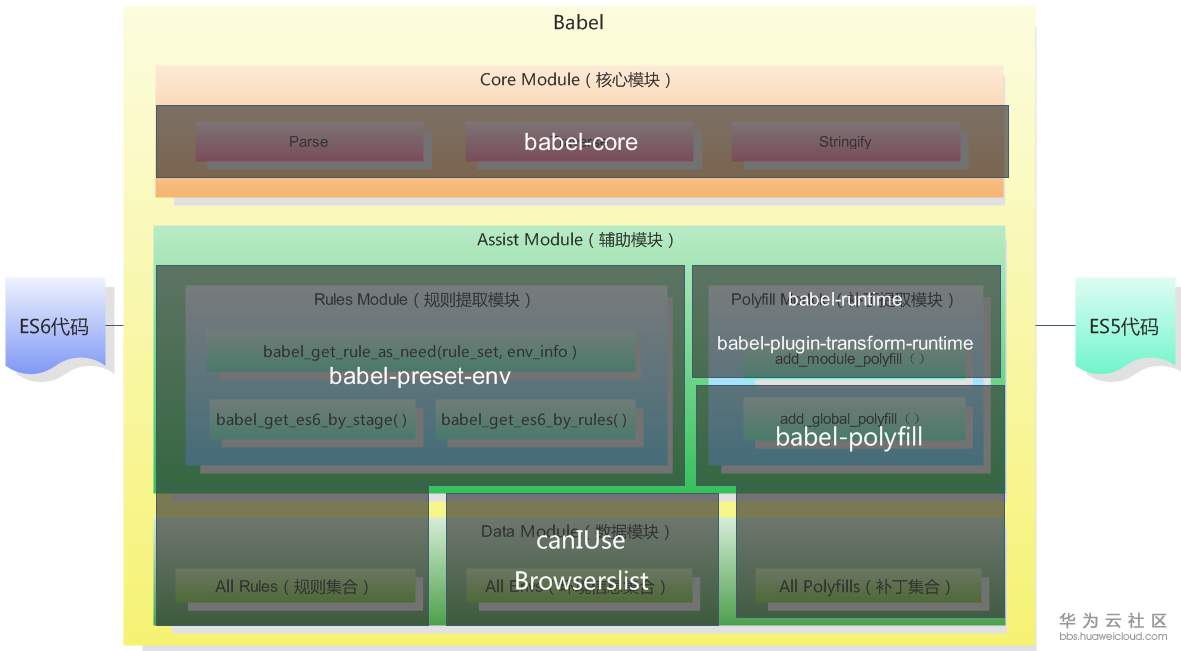

四. 真正的babel
如果你能够理解上述的需求推演和模块划分的章节,那么恭喜你已经掌握了babel的基本结构,我们将原本模块图中的信息更换成实际的名称或是插件,并进行一些组件划分,就可以看到真正的babel
工具集的基本架构:
