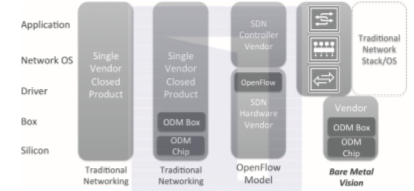

这里有必要对白盒的概念做一个澄清。很多人认为白盒就是指OpenFlow交换机,或者认为白盒就是什么控制逻辑都没有的瘦转发设备。其实白盒的定义不是这样的,Wiki上对White-Box的解释是“a white box is a personal computer or server without a well-known brand name”。对于服务器来说,就是卖给用户裸机,用户愿意用Windows还是Linux可以自己去选,但是装不了MAC。类比到交换机上去理解,就是交换机出厂时不会预装其他任何软件,交换机上安装什么操作系统是用户可以自己选择的,不过可选的操作系统只能是白盒操作系统,用户想装Cisco的IOS肯定是不行的。至于白盒的操作系统里是不是支持OpenFlow,实际上是不做要求的,也可能只有传统的协议栈。大家做久了似乎发现,白盒的关键并不在于是不是OpenFlow,这完全是看用户喜好的,因此以往靠OpenFlow起家的BigSwitch和Pica8都在集成传统协议栈,而专注于传统网络的Cumulus和Pluribus也对OVSDB提供了支持。不过,如果是Cisco自己在原有的IOS上集成了一个OpenFlow Agent,那肯定是算不上白盒的。图2-7来自于BigSwitch,它很好地解释了前面这段话的内容。进一步来说,白盒并不一定要和SDN挂钩,它只要求转控分离,可编程是锦上添花,对集中式控制不做要求。
图2-7 白盒交换机与传统网络设备、SDN设备的对比

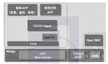

FBOSS是Facebook自家白盒交换机上的应用集,主要包括三部分:第一部分是和芯片打交道的程序,为其他应用程序提供芯片的抽象;第二部分是自动化类的程序,分为配置、监测和排错三大类;第三部分是控制类的程序,比如BGP等。Facebook只开源了FBOSS中很小的一部分,即图2-8中的FBOSS Agent,FBOSS Agent运行在Broadcom的OpenNSL之上,提供对于Trident中L2/L3/VLAN表的进一步抽象,然后向上提供Thrift接口供其他程序调用。另外,FBOSS Agent还包括了对于一些底层控制信令(如ARP/DHCP/LLDP)的处理。对于未开源的那部分,Facebook的说法是自动化和控制类应用都是和自己的网络密切相关的,拿到别的地方也不一定适用。除了FBOSS Agent以外,Facebook还开源了主板的控制程序OpenBMC,BMC是主板上用于做主板管理的专用芯片,和主板上大部分的器件都有连接,通过OpenBMC可以随时获取主板的状态,比如主板温度。
图2-8 Facebook开放出来的FBOSS

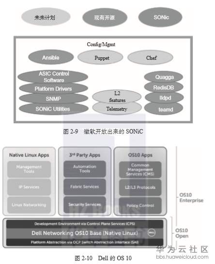

SONiC(Software for Open Networking in the Cloud)是微软在OCP里面提到的应用软件集,据说已经被应用到了Azure的生产网络中。图2-9中绿色的部分是SONiC开放出来的,主要包括基于SAI的和芯片打交道的程序以及外围器件(如风扇、LED等)的管理接口。基于SAI的和芯片打交道的程序,可以理解成和FBOSS Agent中为OpenNSL做的抽象层是一样的。外围器件(如风扇、LED)的管理接口,可以理解成和ONL提供的ONLP是一样的。深色阴影部分是已有的开源项目(如Quagga/lldpd等),SONiC利用这些项目与浅色阴影部分进行了组装。可以看到,和Facebook开源FBOSS的思路一样,微软开放的SONiC也没有涉及自家交换机上的应用,Quagga的功能毕竟有限,而且原生Quagga的性能是否足以胜任大规模生产网络的协议栈,这个事情恐怕还是要打上问号的。实际上,SONiC做了对外围器件的管理,也做了数据库和SNMP,不再单纯是一个应用层面的东西了,虽然SONiC的说法是要运行在ONL之上,但怎么看SONiC都是在往通用NOS的路子上走。

Dell的OS 10也是一个基于原生Linux的通用NOS平台。Dell的策略和微软有些相似,OS 10开源了外围器件的管理接口,还有基于SAI的ASIC的控制接口,但是像自动化、协议栈这种企业级的应用并没有开放出来,如图2-10所示。

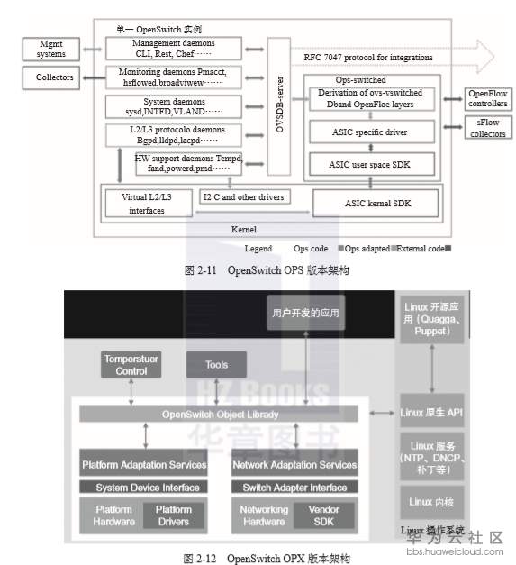

OpenSwitch是HPE贡献给Linux基金会的开源NOS。OpenSwitch和OpenvSwitch仅有一个字母之差。HPE最开始为OpenSwitch做的OPS版本也是基于OpenvSwitch的,不过定位于白盒交换机上的NOS。OPS(图2-11)中为OVS扩展了很多新的东西,包括L2/L3的传统协议栈,ASIC的驱动与抽象,外围器件的适配与管理,不同RESTful、Ansible等不同的北向接口,等等。OPS为OVSDB扩展了很多的Schema,用于传统的协议栈和白盒的管理。扩展后的OVSDB负责各种状态的发布订阅,以驱动不同应用间的通信。OPS中路由协议栈这部分最初用的是Quagga,拓扑发现用的lldpd,Lacp这一块是HPE自己贡献的。2016年10月,HPE宣布不再维护OpenSwitch的代码,将其转交给了Dell和SnapRoute,由Dell负责OS,由SnapRoute负责协议栈。之后,OpenSwitch转向OPX版本(图2-12),架构上开始向Dell的OS 10靠拢,OPS版本不再进行维护。
