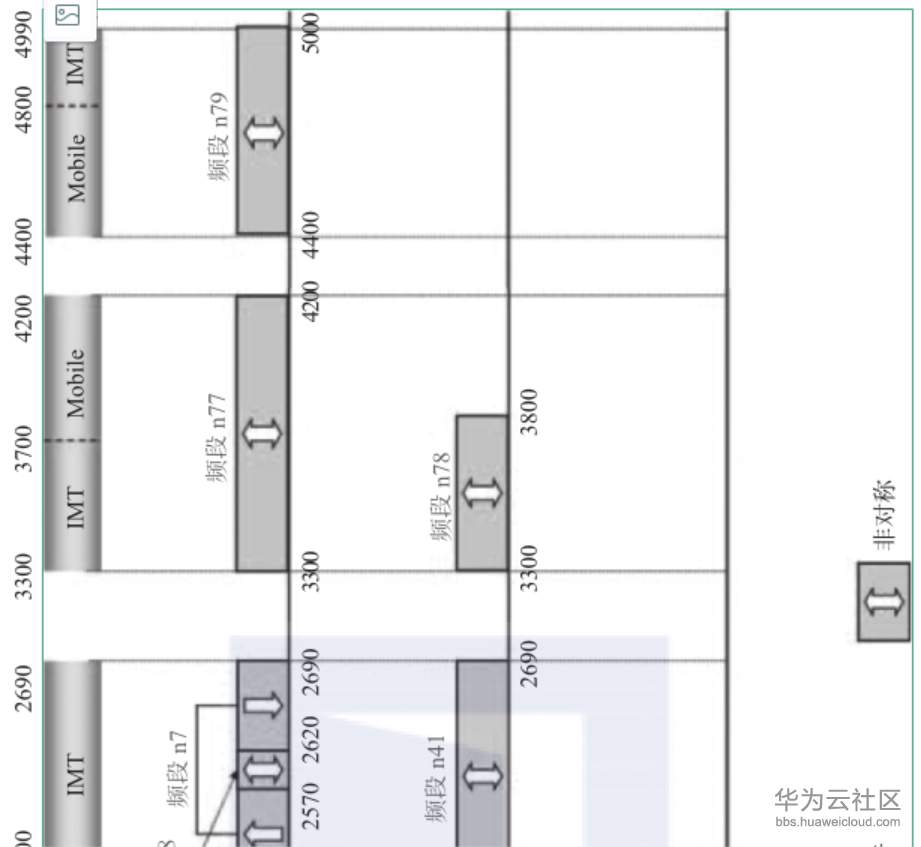

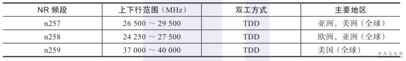

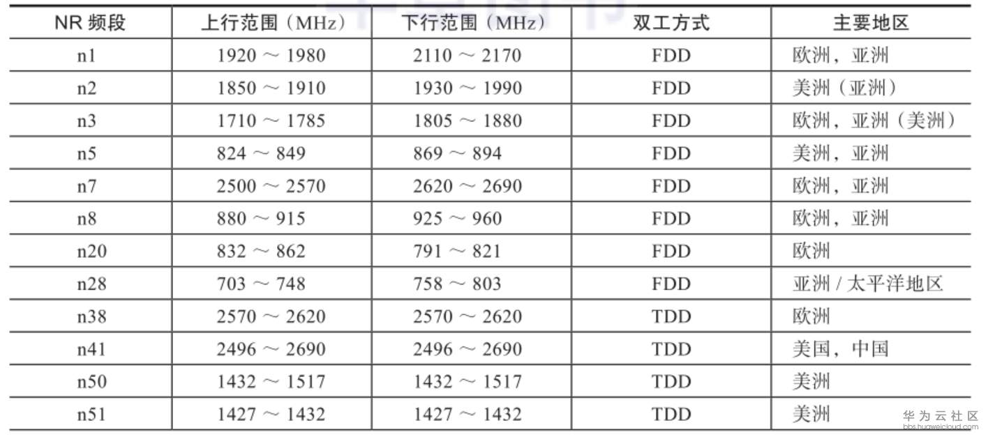

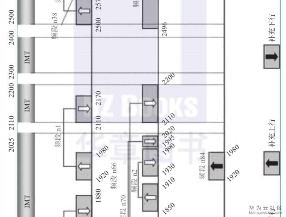

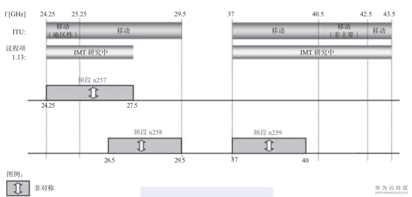

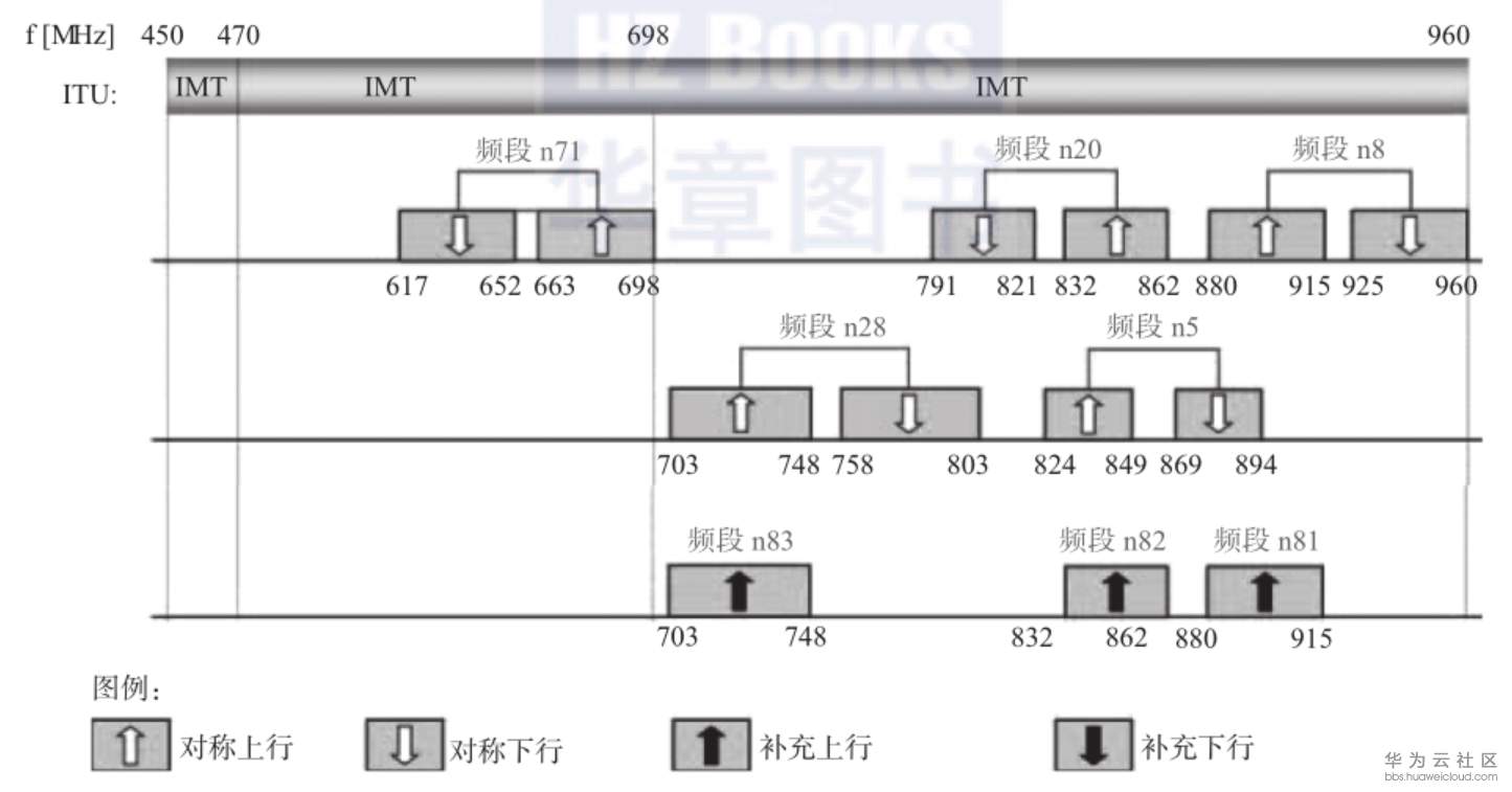

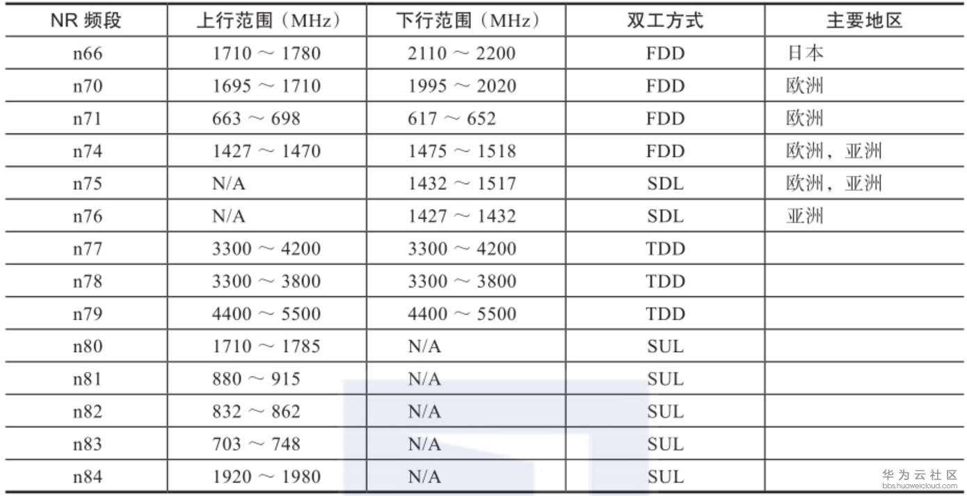

       该方案为NR“预留”了频段号并且向后兼容LTE(和UTRA),并且不会造成任何新的LTE编号超过256,这是目前可能的最大值。任何新的仅用于LTE的频段也可以使用小于65的未使用的数字。在Release 15中,频率范围1中的工作频段在n1~n84的范围内,如表3-1所示。频率范围2中的频段在n257~n260的范围内,如表3-2所示。图3-2、3-3和3-4对NR的所有频段进行了总结,它们还显示了相对应的ITU-R所定义的频率分配。
表3-1 3GPP针对频率范围1为NR定义的工作频段
表3-2 3GPP针对频率范围2为NR定义的工作频段
图3-2 3GPP Release15在低于1GHz(FR1)处为NR指定的工作频段,以及对应的ITU-R分配。比例尺有调整
图3-3 3GPP Release15在1~6GHz(FR1)之间为NR指定的工作频段,以及对应的ITU-R分配。比例尺有调整
图3-4 3GPP Release15在24GHz(FR2)以上区域为NR指定的工作频段,以及对应的ITU-R分配。指出了IMT议程项1.13中正在研究的部分。比例尺有调整
某些频段部分地或完全地重叠。大多数情况下,这可以解释为各地区对ITU-R定义的频段实施上的差异。同时,为实现全球***,频段之间尽可能地有重叠又是所期望的。通过最初全球的、区域性的以及当地的频谱管理工作,首批频段被指派给UTRA。随后整个的UTRA频段在3GPP Release 8被转移到LTE的规范中。后续版本中又为LTE增加了其他频段。在Release 15中,许多LTE频段被转移到NR的规范中。
