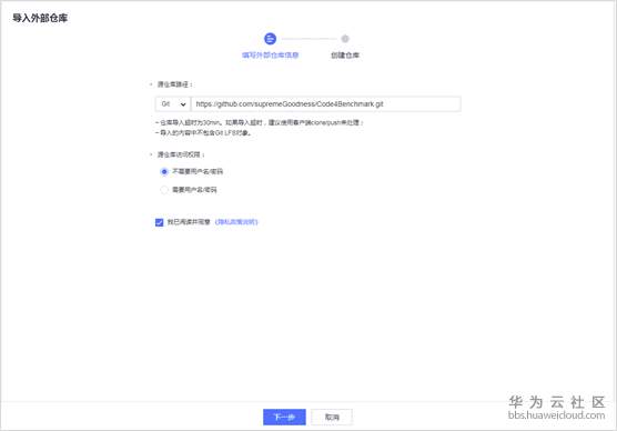

在访问CodeCheckBenchmark项目,并进入“代码”-“代码托管”后,可以点击“新建”-“导入外部仓库”来创建仓库,输入github上的仓库地址(https://github.com/supremeGoodness/Code4Benchmark.git)。后续步骤接受默认值即可创建仓库。
图1 导入外部仓库来新建代码仓库

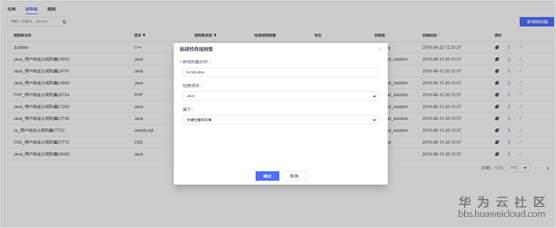

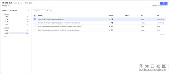

在访问CodeCheckBenchmark项目,并进入“代码”-“代码检查”后,在“规则集”页面“新增规则集”,输入规则集名称rs-npe-java、检查语言等,如图2所示。然后在规则集的配置页面,将“Correctness - Nullcheck of value previously dereferenced”、“Null dereference”、“Correctness - Possible null pointer dereference”等规则从“未启用”规则中选中保存以变为“已启用”规则
图2 新建检查规则集
图3 配置规则集

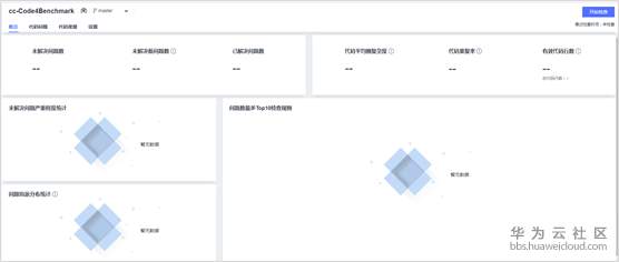

在访问CodeCheckBenchmark项目,并进入“代码”-“代码检查”后,在“任务”页面“新建任务”,选择代码仓库Code4Benchmark、输入任务名称cc-Code4Benchmark等完成任务创建。如图4所示为创建后的任务概览。
图4 创建后的任务概览

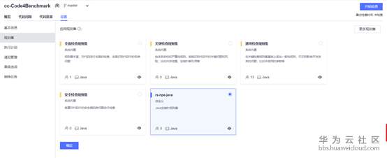

在cc-Code4Benchmark任务中,通过“设置”来配置自定义的规则集rs-npe-java,如图5所示。
图5 为任务选择自定义的规则集

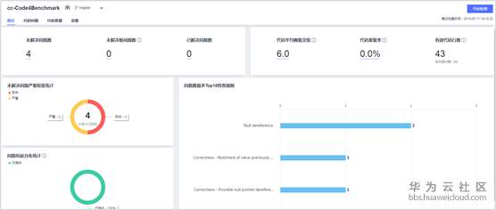

在cc-Code4Benchmark任务中,可以点击“开始检查”。在检查完成后,在“概览”页面查看检查结果,如图6所示。在概览中,我们可以发现检测出4个问题。
图6 任务检查结果概览

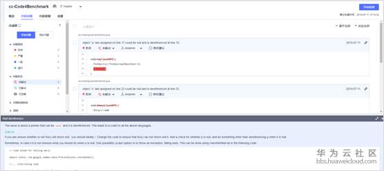

在cc-Code4Benchmark任务中,在“概览“页点击未解决问题的数量,或者点击“代码问题”,可以查看问题详情。对于每一个问题,可以根据“修改建议”进行相关的问题修订。
图7 问题详情与修改建议
