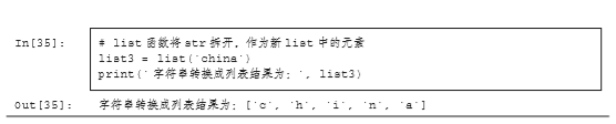

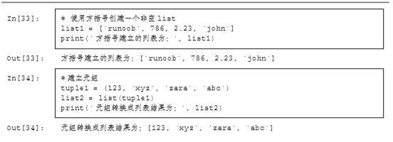

list可以用方括号“[ ]”创建:空的方括号创建空的list;包含多个项的list可以在方括号中使用逗号分隔的项序列创建。也可以通过list函数创建,list函数最多接收一个参数;不带参数调用函数时返回空list;带参数时返回参数的浅拷贝(在有指针的情况下,浅拷贝只是增加了一个指针,指向已经存在的内存);对复杂参数(非基本元素,如复合数据类型)则尝试将给出的对象转换为list。list的创建如代码清单2-26所示。
代码清单2-26 创建list

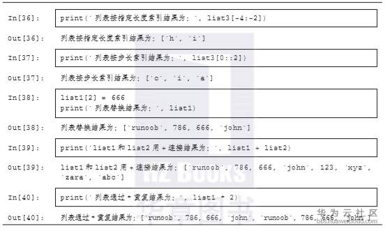

索引、连接及重复操作是灵活运用list这一数据类型的基础。list的这3种操作的方式和str对应操作类似,如代码清单2-27所示。
代码清单2-27 list基本操作

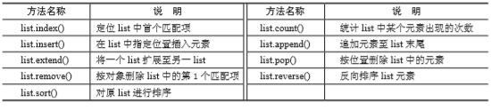

Python为list提供了一些内置方法,可以实现list的查询、增删和排序等功能,如表2-14所示。
表2-14 list常用方法

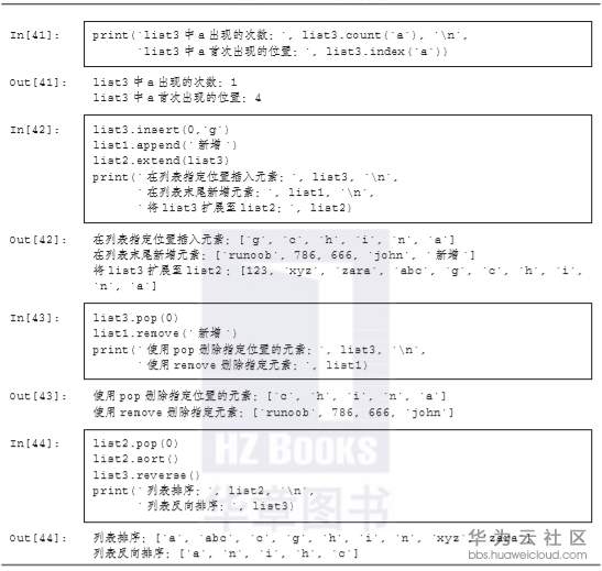

表2-17所示的方法使用示例如代码清单2-28所示。
代码清单2-28 list常用方法

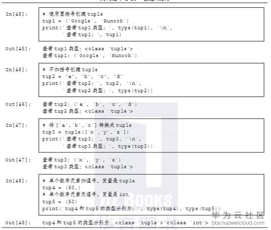

tuple可以用圆括号( )创建:空的圆括号创建空的tuple;包含一个或多个项的tuple可以使用逗号分隔开元素;如果tuple内只包含一个元素,需要在元素后加上逗号予以区分。有时,tuple必须被包含在圆括号中以避免语义二义性。例如,要将tuple(1,2,3)传递给一个函数,应该写成function((1,2,3))的形式,以免被识别成“1,2,3”这3个数字变量。创建tuple的方法如代码清单2-29所示。
代码清单2-29 创建tuple

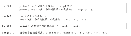

tuple支持索引,其索引方式与str、list类似。与list相同的是,tuple也可以进行连接、重复操作;与list不同的是,tuple中的元素无法做增删操作,只能使用del函数删除整个tuple。tuple基本操作如代码清单2-30所示。
代码清单2-30 tuple基本操作

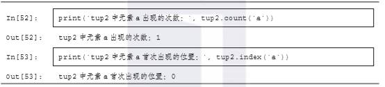

Python为tuple提供的内置方法较少,主要用于查询,如表2-15所示。
表2-15 tuple内置方法
tuple内置方法的基本使用如代码清单2-31所示。
代码清单2-31 tuple内置方法

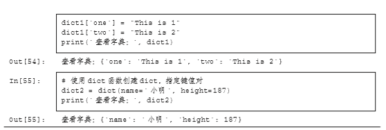

dict可以用花括号{}创建:使用空的花括号创建空的dict;非空的花括号包含一个或多个逗号分隔的项,每个项包含一个键、一个冒号以及一个值。通过dict函数也可以创建dict:不带参数时返回一个空的dict;带一个映射类型参数时返回以该参数为基础的dict,当参数本身为dict时返回该参数的浅拷贝;也可以使用序列型参数,前提是序列中的每个项是包含两个对象的序列,第1个作为键,第2个作为值。创建dict,如代码清单2-32所示。
代码清单2-32 创建dict

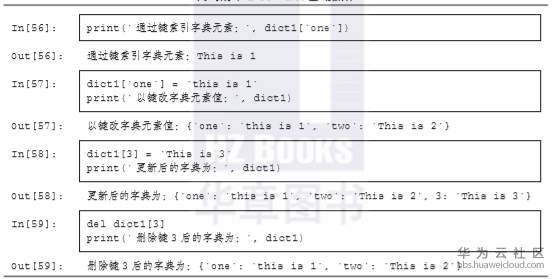

dict的主要索引方式是通过键索引值,这与str等变量截然不同。通过dict的索引功能,可以实现dict的查改增删,且不需要用到Python提供的内置方法,如代码清单2-33所示。
代码清单2-33 dict基础操作

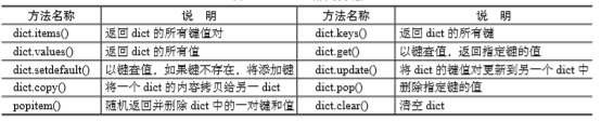

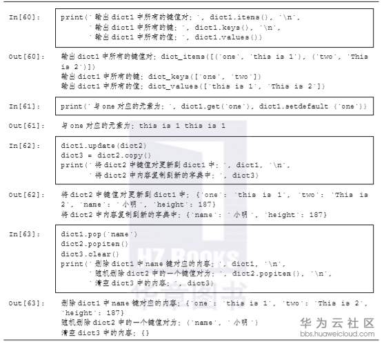

Python为dict提供了丰富的内置方法,通过内置方法也可以实现查询、增删和创建,如表2-16所示。
表2-16 dict常用方法
dict的常用操作示例如代码清单2-34所示。
代码清单2-34 dict常用操作

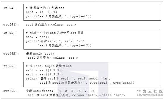

set可以使用花括号{}或set函数创建。使用花括号{}创建集合时使用{}包裹一个或多个项,项与项间用“,”分割;空的set无法用{}创建。使用set函数创建set时,不带参数时返回空set;带一个参数时返回参数的浅拷贝;带多个参数时,则尝试将给定的对象转换为set,如代码清单2-35所示。
代码清单2-35 创建set

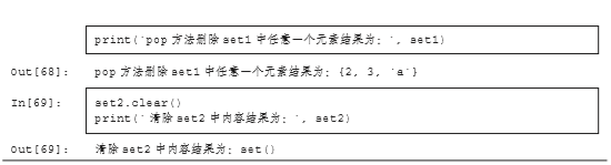

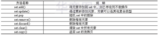

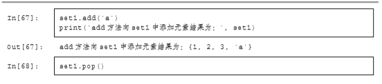

set是可变的,但由于其中的项是无序的,因此没有索引的概念。set可变而无法索引,这使得它无法进行查询和修改元素的操作,但仍支持元素的增删,并可以清空和拷贝。set的常用操作基本都需要通过内置方法,如表2-17所示。
表2-17 set内置方法
set常用方法示例如代码清单2-36所示。
代码清单2-36 set常用方法

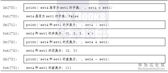

set起源于数学,与数学集合相似,Python中的set也有子集、并集、交集、差集和对称差集等概念,并能进行集合运算,它们的定义和操作方法如表2-18所示。
表2-18 set的集合运算
set集合运算的基本操作方法如代码清单2-37所示。
代码清单2-37 set集合运算
