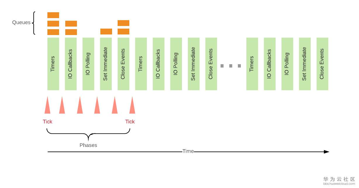

二. Event Loop的原理
(上图来自下面推荐的这篇博文)
【极力推荐文章】:
https://github.com/nswbmw/node-in-debugging/blob/master/3.6%20Event%20Loop.md
并不是笔者偷懒不想写这一节,而是在读过了这篇教程以后,自认为除非是剖析更底层的libuv的原理,否则仅就理解Event Loop而言,笔者自己认为不会比这篇写的清晰。

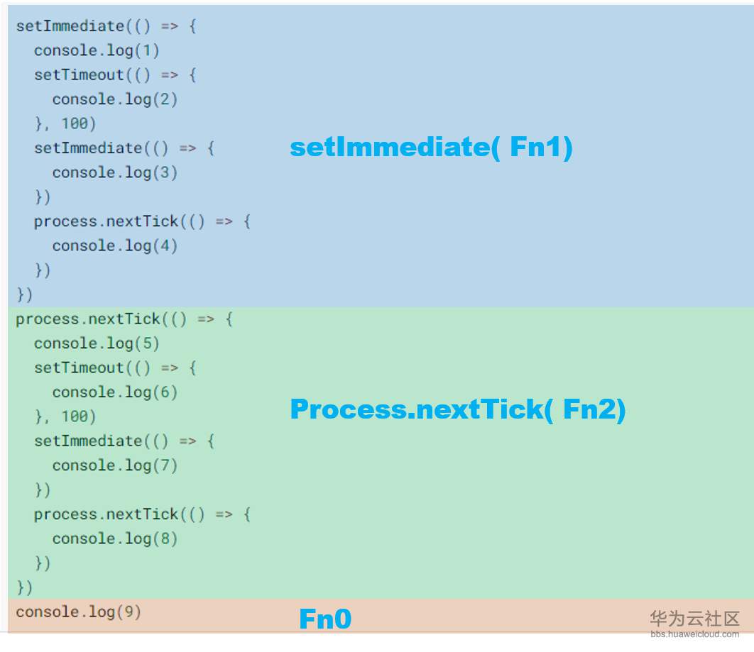

题目分析:
为了方便分析,先做代码分块:

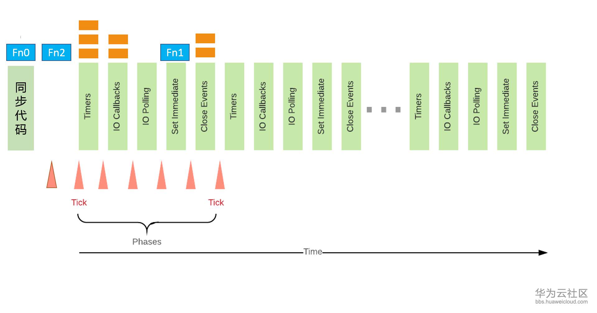

将代码块放入事件循环:
分析:
这里有必要说明一下Fn2的位置,文中并没有明确提及同步代码执行完毕后进入异步队列时会先经历Tick阶段,就图示而言,每一个宏观任务阶段之间都会检查Tick队列(你也可以理解为每次函数的调用栈被清空的时候会检查一次Tick队列),那么Fn2的待执行时序也就很好理解了。为了方便分析,将console.log(n)相关的方法称为cln。

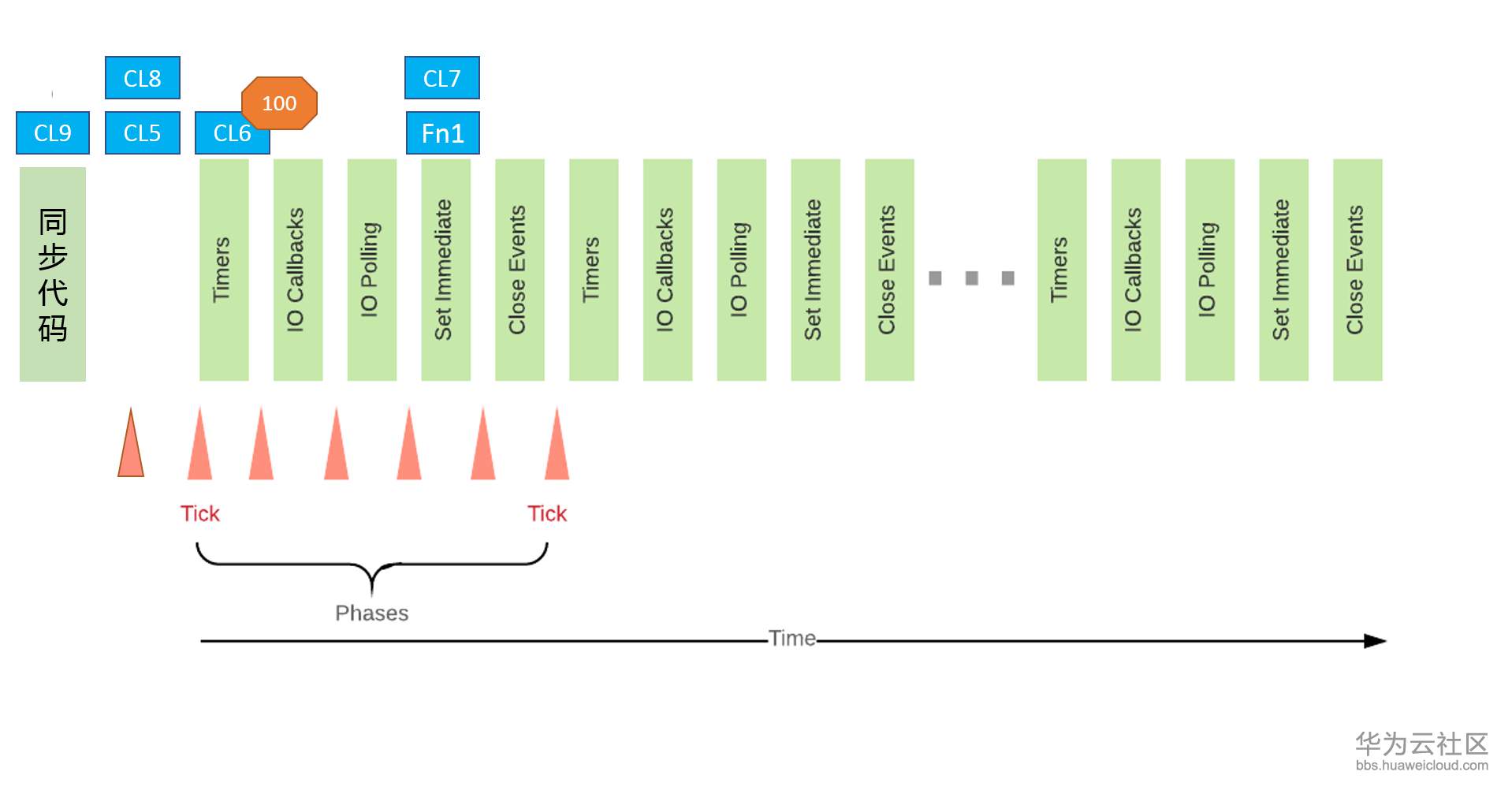

接下来看一下当执行至Fn2时发生的事情:
分析:
Tick队列中的process.nextTick( )回调会直接加入Tick队列(此处就可以实现篇头讲到的阻塞事件循环)。另外讲一下CL6这个回调,它上面绑定了一个100ms的定时器,在后续的Timers和IO Polling中都会检查倒计时是否到期,到了就执行,没到就等下一次Timers或IO Polling阶段再检查。从上例来看,推迟100ms的CL6在没有其他干扰的情况下几乎一定会在N个event loop以后才被执行。

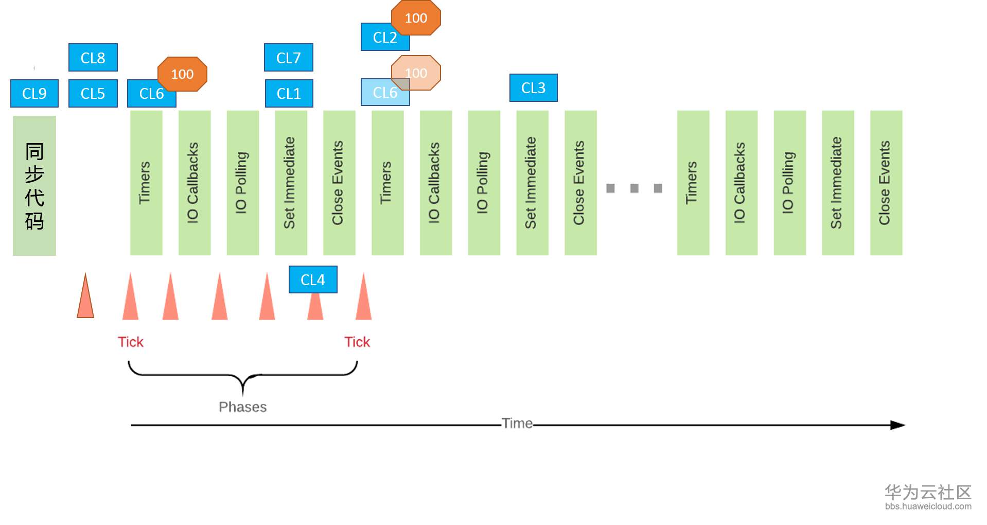

同样的道理来拆分一下Fn1:
分析:
CL6比CL2先开始计时,所以倒计时100ms先到,当然这是N个事件循环以后的事情了。
所以从上面的时序就可以看到输出的结果:9 5 8 1 7 4 3 6 2
