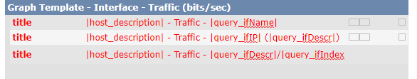

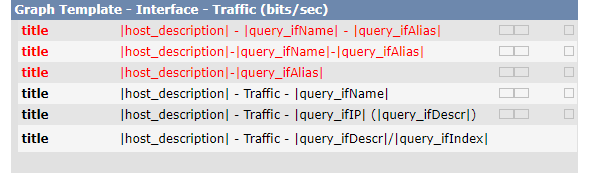

PS1:如果存在哪个加设备的时候端口描述没有显示出来一般应该要改两个地方
1- 进去Data Queries /SNMP - Interface Statistics /In/Out Bits和In/Out Bits (64-bit Counters)
In/Out Bits加红色部分放到顶端就好
In/Out Bits (64-bit Counters) 加红色部分放到顶端就好
